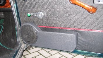

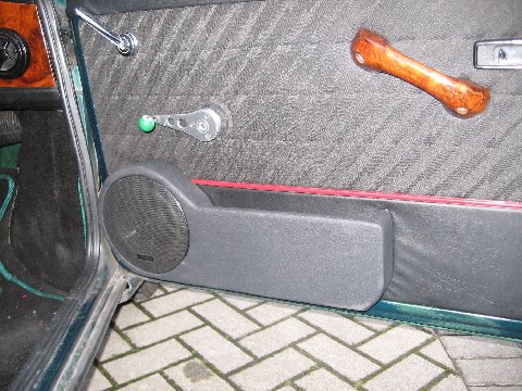

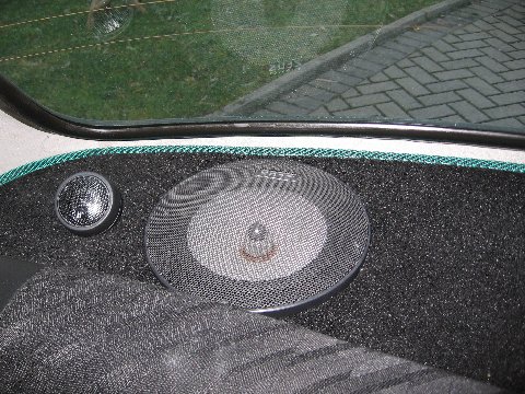

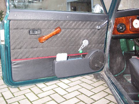

    So, jetzt habe ich erstmal Turablagen für die vorderen Boxen gebaut....
    Heckablage sind auch erstmal die Boxen reingekommen... Ist aber alles noch nicht perfekt, ist auch noch keine Endstufe eingebaut.... Das kommt erst alles nach dem lackieren....
    Aber wie das so ist, es juckt doch etwas in den Fingern und ich wollte jetzt doch mal Musik hören mit meinem neuen Radio..... Hört sich aber schon recht gut an.... Hatte vorher nur ein Sony-Radio wo der CD-Spieler kaputt war und nur zwei Lautsprecher..... Dazu kein Vergleich.....

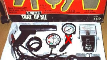

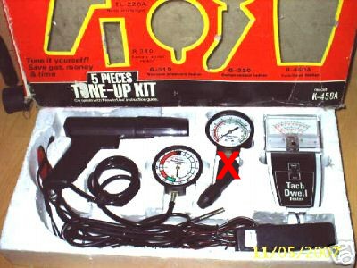

    Ich denke so ein Kompressionstester gehört in jede Schrauberwerkstatt, teuer sind die Teile auch nicht....
    http://cgi.ebay.de/Kompressionspr…1QQcmdZViewItem
    Durch das Gewinde ist er natürlich net überall einsetzbar. Ich habe einen ganz einfachen aus einem alten Testset, der ist ohne Gewinde, hat vorne eine große Fase mit Gummi zum abdichten.... Habe ich unten im Bild mit dem roten X gekennzeichnet.... Dabei muß man allerdings zu zweit sein, einer der den Schlüssel dreht und einer der das Manometer aufs Zündkerzengewinde drückt.... Kann man dann gut ablesen, da der Zeiger bis zum entlasten auf dem höchsten Wert stehen bleibt.... So einen Tester sollte man überall für unter 10,-€ bekommen....
