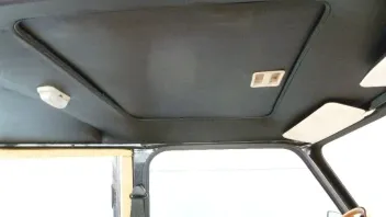

aaaber, der himmel ist nirgends mit klemmen / rahmen befestigt... is schwer zu erklären, sieht aus, wie von innen festgeklebt... also von aussen nichts sichtbar... mach morgen früh mal ein foto und stells hier ein, dann sieht man vielleicht, was ich meine.... schätze wirklich, komm da nur ran, wenn ich die schiebefenster und deren dichtungen rausmache (was eh mehr als überfällig ist)... ![]()
.... ps: es ist kein faltschiebedach, es ist ein richtig festes schiebedach, also nix mit falten :p
.. was ja an der grundproblematik der wasserabläufe wohl nix ändert ![]()
... 2 gläser wein später die sache nochmals von innen angeschaut, kommen mir grad nur 2 lösungen in sinn, der sache auf den grund zu gehen...
a) in blinder zerstörungswut den himmel einfach zerlegen - schaut irgendwie eh nich mehr so dolle aus, ist aber wenigstens dunkel, so dass man den dreck nich so sieht
(im vergleich zur restlichen innenausstattung die da so in einem eigenartigen beige eher speckig anmutet)
oooooder
b) scheiben und dichtungen ausbauen, um den himmel zu entfernen und guckn zu können, was sich dahinter verbirgt...
ne andere lösung find ich nicht - und ich befürchte, es liegt nich am wein ![]()

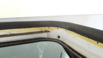

problem ist, mein schiebedach is undicht, sieht wie folgt aus: wasser läuft vorn an den A-säulen innen runter und teils auch böse vorne an den seiten(schiebe)fenstern...
hab mir das ganze heut mal angeschaut und den flaschen-wasser-test gemacht.... bei offenem schiebedach oben wasser in beiden seiten in die abläufe gekippt. fahrerseite kams direkt am fenster an der A-säule wieder raus und lief auf den teppich (später beim losfahren dann natürlich auch hinter mir am seitenfenster innen entlang)... beifahrerseite kam erst alles schön vorne unterhalb der räder raus - später dann aber doch auch innen, sowohl vorn als auch hinten (aber weniger als auf fahrerseite).
ich gehe doch richtig in der annahme, dass der ablauf oben an der A-säule entlang im idealfall das wasser durch diese beiden abläufe abtransportieren sollte...?! die abläufe sind frei - gestestet mit einer gummispindel... nur: sind da innen gummis verlegt, die das wasser transportieren oder ist das einfach ne rinne in der karosse? frage, weil, eventuell is da was schon verrostet in der rinne und daher läuft das wasser nich nach unten durch, sondern sucht sich davor durchs (rost-)loch nen weg am himmel entlang????
der himmel is das nächste problem, wie krieg ich den denn ab...? ![]()
darunter sammelts und suppts nämlich richtig schön, wenn man wasser oben in die abläufe kippt.... ![]()
noch was, es sind ja auch hinten am wagen abläufe von der rinne weg vorhanden oder? sieht zumindest so aus... nur: das wasser find den weg bis dorthin gar nich, läuft auf halbem weg sozusagen schon in den fahrerraum... also innen sind an der karosserie-leiste oben überhalb der schiebefenster löcher, da gehören eigentlich pfropfen rein - nur sind die nich mehr überall vorhanden, sprich, auch da suppts fröhlich rein bei jeder kurve ![]()
