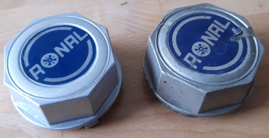

Hab die Vorlage schon fast fertig ;) Zumal ich hier eine oder zwei alte Kappen für 5x10 vorliegen habe. Aber wie an anderer Stelle schon gesagt, müsstet Ihr euch noch bis September gedulden.

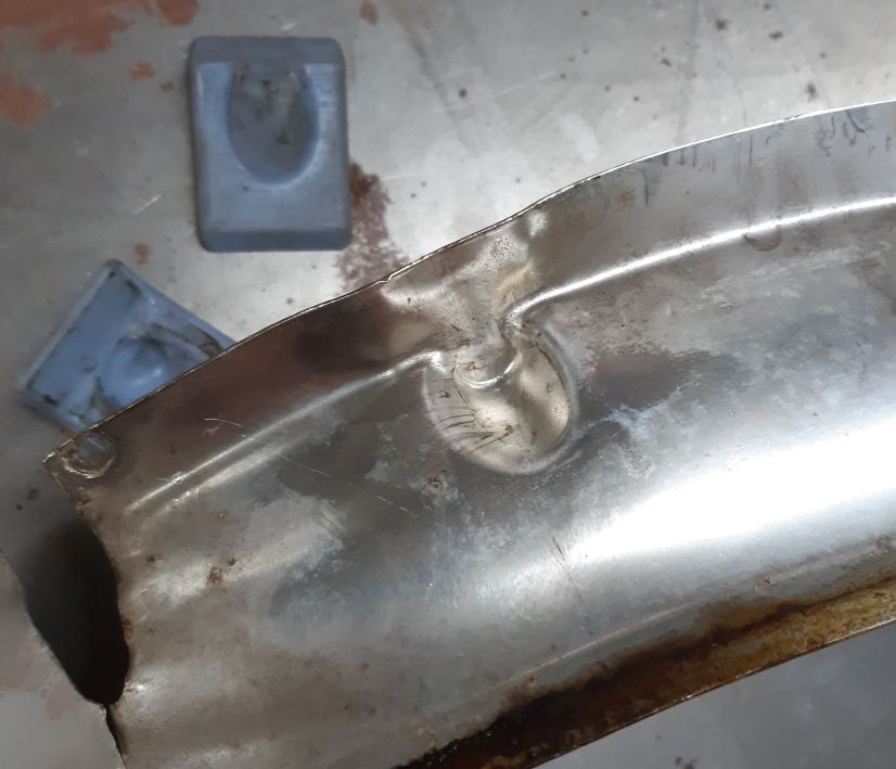

Sowas freut mich immer :) Zu Ende freigeschnitten und geputzt, war das Stehblech bereit, wieder Anschluss an die A-Säule zu erhalten.
Um zu testen, was besser geht, wird es auf dieser Seite angesetzt. Für die andere habe ich ein komplettes neues. Im Bild ist auch schon die untere Ecke zu erkennen, die ich zuvor schon erwähnte. Was da noch fehlte, war der Van-typische Absatz zum Dreiecksblech. Den habe ich mit etwas Flacheisen und dem Hammer auf beiden Seiten noch hinzugefügt, so dass der Flansch dann auch auf der richtigen Höhe lag.
