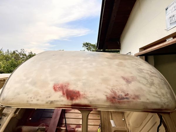

nee, weiss ("bianco avorio") is original dachfarbe zur roten ("amaranto 74") original wagenfarbe 😉
