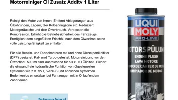

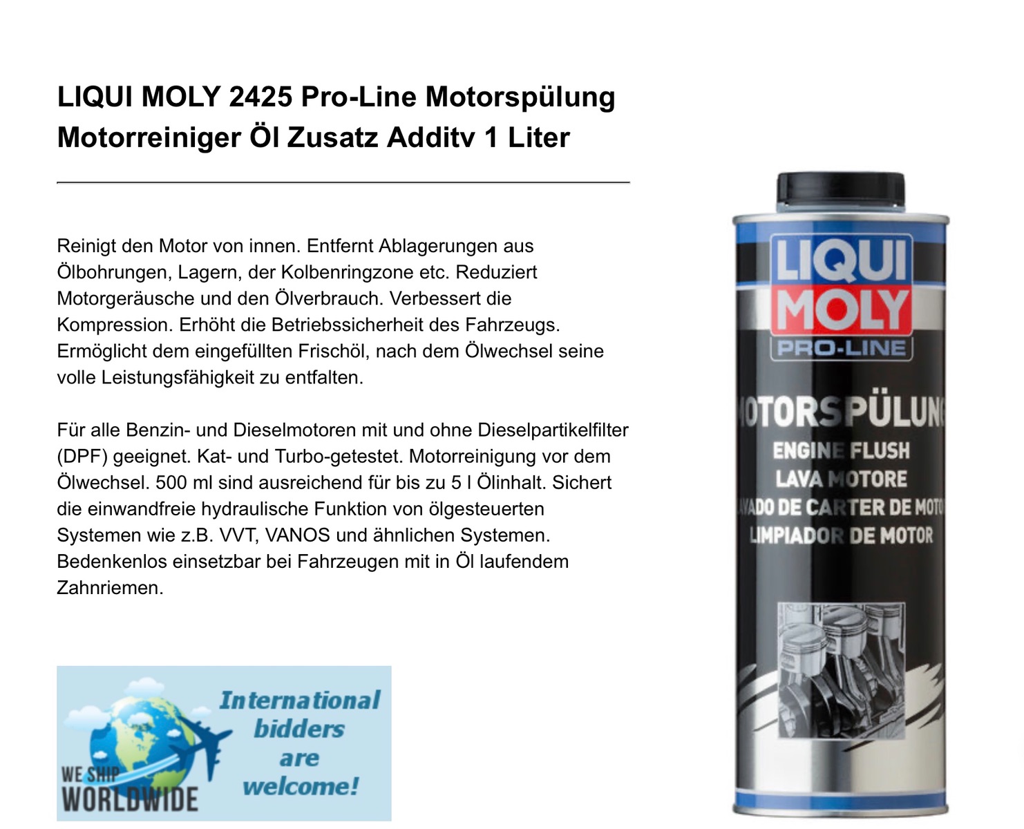

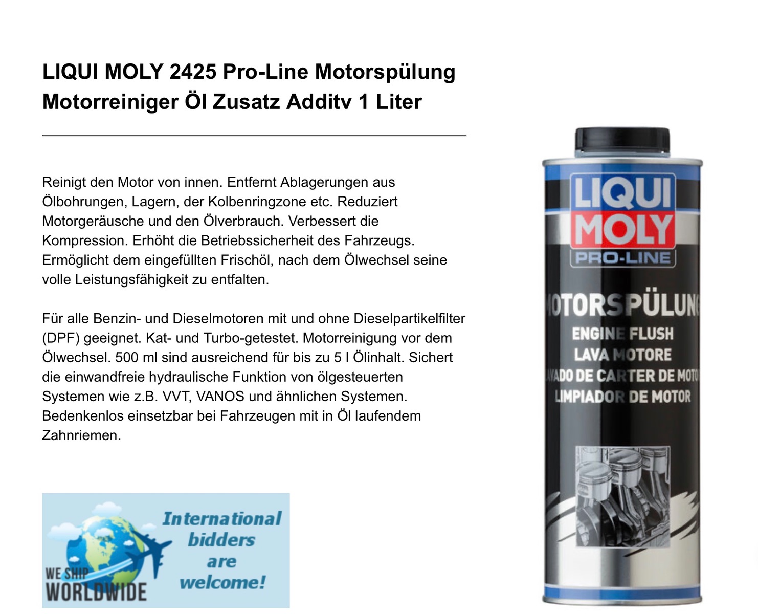

  • sollte klar sein, dass das alte öl mit dem "zeugs" drin, abgelassen wird. Der Ölzusatz kommt dann ins neue öl. Und auch das kommt zeitnah wieder raus.
    Glaube das ist das LM , was ich bestellt habe.
