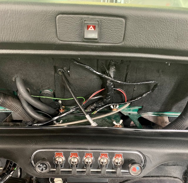

Weil es vielleicht zum Thema passt. Warnblinker sitzt jetzt oben, man muß allerdings alle Kabel verlängern.
Die On Off Blende ist aus dünnem Alu, hab ich in der Bucht mit kompletten Schaltern gekauft, dann etwas aufgefeilt und angeklebt.
Billig Schalter entsorgt.
Ganz links ist Licht....die Anderen probier ich halt
