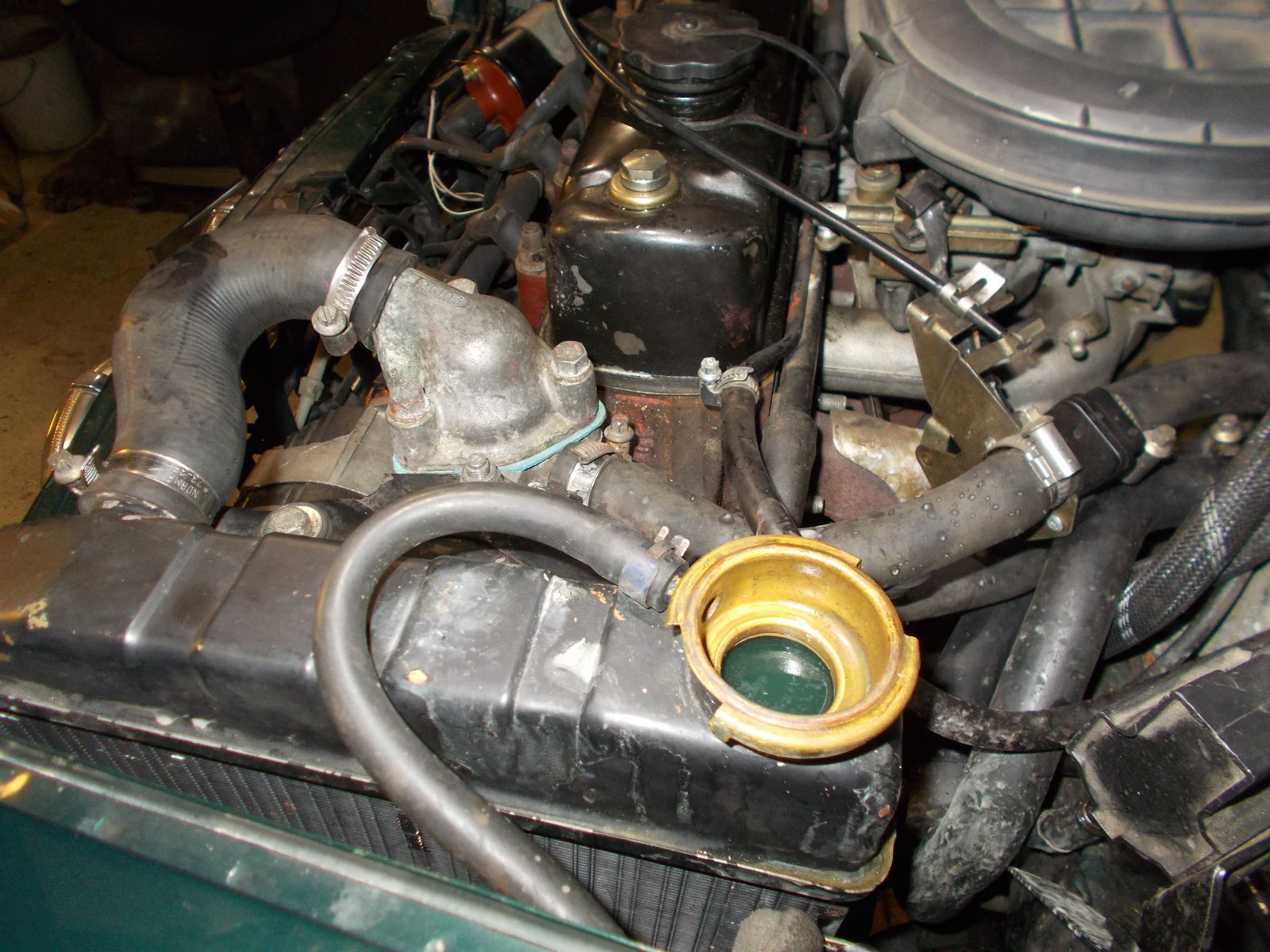

    Das mit dem "Ausgleichsbehälter" halte ich für ein Gerücht. Der Schlauch mündet oberhalb der Dichtung (siehe Foto). Sollte Unterdruck im Kühler sein, hilft der der Feder eher noch zuzudrücken. Oder hat man mir 2015, als ich die Kiste generalüberholt habe, einen falschen Kühler verkauft?
    Da bin ich aber baff und werde erst mal die Innenkotflügel abmachen. Das schaue ich mir an. Dann kam das Wasser "aus dem Kotflügel". Allerdings verstehe ich nicht ganz, wie das Wasser im normalen Betireb wieder zurückkommt. Wenn der Überdruck abgebaut ist, macht die Feder ja wieder zu.

    Zumindest habe ich den Kühler mit dem Gartenschlauch durchgespült und er hat freien Durchgang. Wie sollte wegen des Kühlers der Kühlmittelstand steigen? Was meinst du mit Aus dem Behälter zurückziehen? Einenextenen Ausgleichsbehälter habe ich nicht. Oder er steckt versteckt im Kotflügel. Ich bin bisher davon ausgegangen, dass der Schlauch am Kühlerdeckel nur das Kühlwasser, das bei Überdruck raus kommt in "geordneten Bahnen" wegleiten soll.
    Als Ausgleichsbehälter dient dann nur der Raum im Kühler über den Lamellen. Der Kühlerdeckel hat zwei Dichtungen. Nur die untere macht dicht und wird von der Feder auf dei Dichtfläche gedrückt, so dass der Deckel bei Überdruck öffnen kann. So kenne ich es eigentlich auch von anderen Autos.
