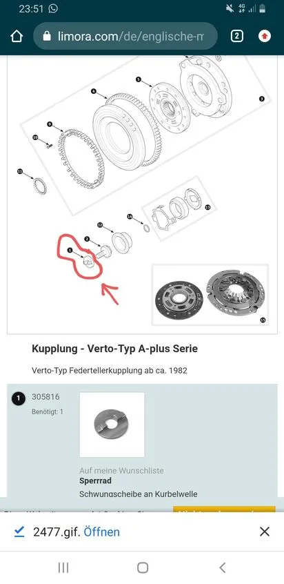

Hallo danke fpr das Angebot! Aber ein spetzel hatte eine zuhause da haben wir diese reingemacht und hat auch gepasst...kein plan warum die eine schwarz war, vielleicht so ein Versiegelubgsschutz.
Auf alle fälle danke allen!
Lg Patrick
Lg Patrick
ist die Scheibe vom selben Lieferanten, der auf den Photos zu sehen ist?
Wenn ja, nicht wundern...und als Erfahrung abhaken.
Ein gutes Gebrauchtteil würde hier vollkommen ausreichend sein und mit Sicherheit passen.
Hallo, nene das ist nur ein beispiel foto, limora kauf ich nichts :)
Die scheibe ist von mini sport.
Lg

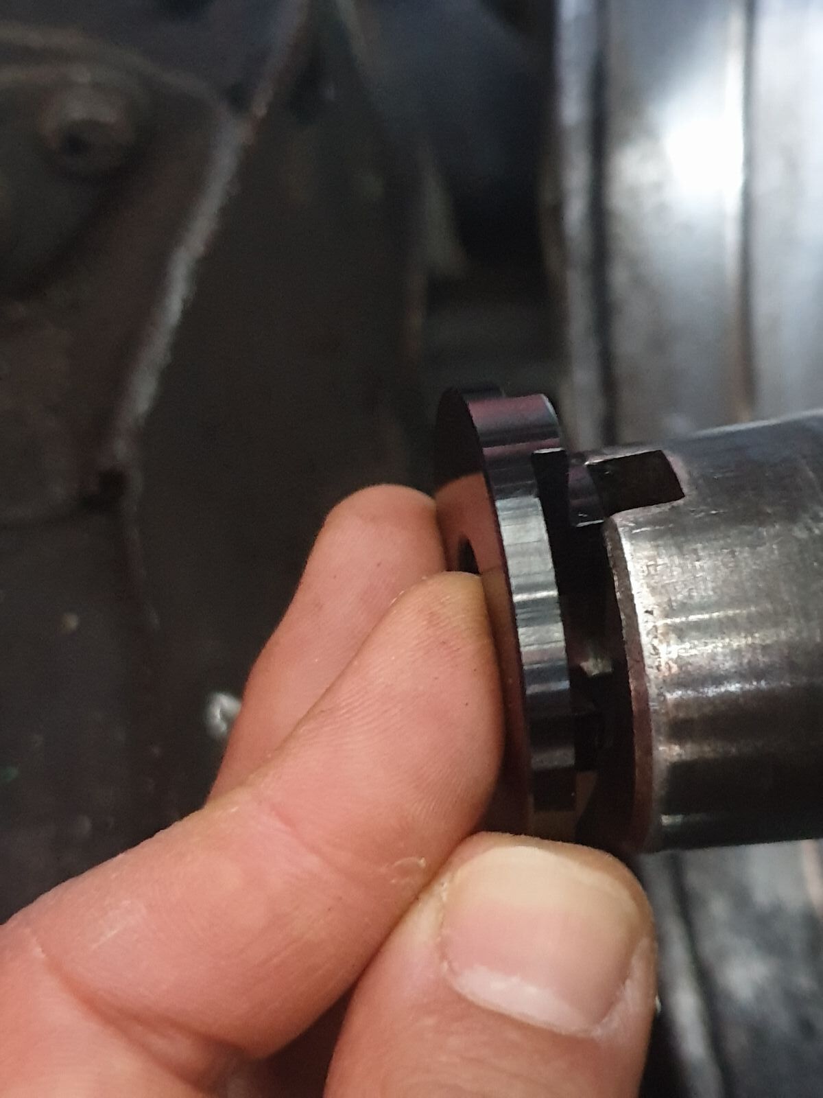

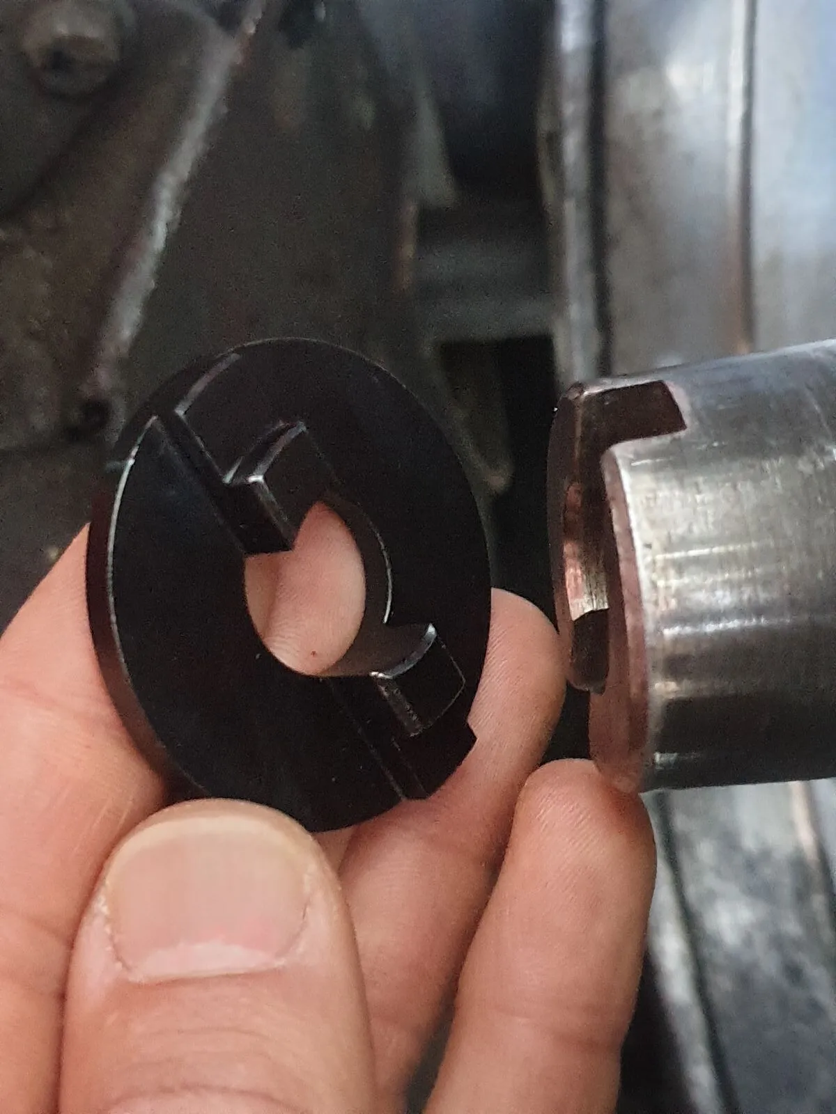

Ist die Scheibe komplett rund, oder auf einer Seite abgeflacht ?
Komplett rund.
Hey Turi danke!
Zu 1. Supper passt!
Zu 2. Ja hab ich aber keine chance ist leider bisschen breiter.
lg und danke Patrick

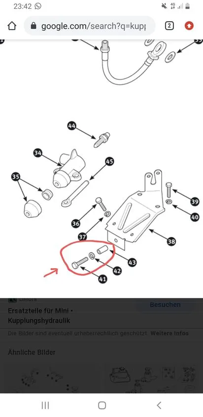

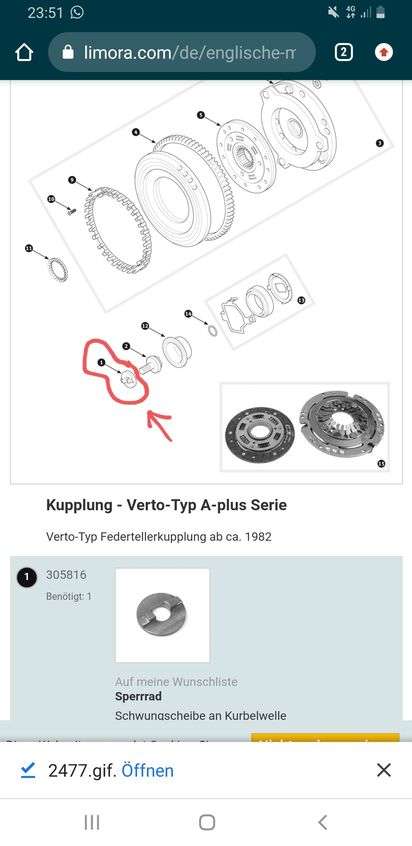

Hallo mini liebhaber,
Wäre bitte jemand so nett mir 2 fragen zu beantworten?
Ich habe einen 91er cooper mit verto kupplung
1. Muss man den winkel des kupplungsnehmer mit der schraube die sich an der Unterseite der platte befindet, einstellen? Durch raus oder rein drehen?
2. Ich hab bei mini sport ein neues sperrrad gekauft mit neuen bolzen für die kupplungseinheit. Dieses kommt ja schön in die Aussparung der kurbelwelle hinein, nur die Führung vom neuen passt nicht in die kurbelwellen Aussparung. Sie ist ein bisschen breiter. Hatte das schon mal jemand von euch? Kann man das nur ein bisschen wegfeilen?
Ich hab mal 2 fotos hinzugefügt damit man auch versteht was ich meine :)

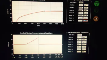

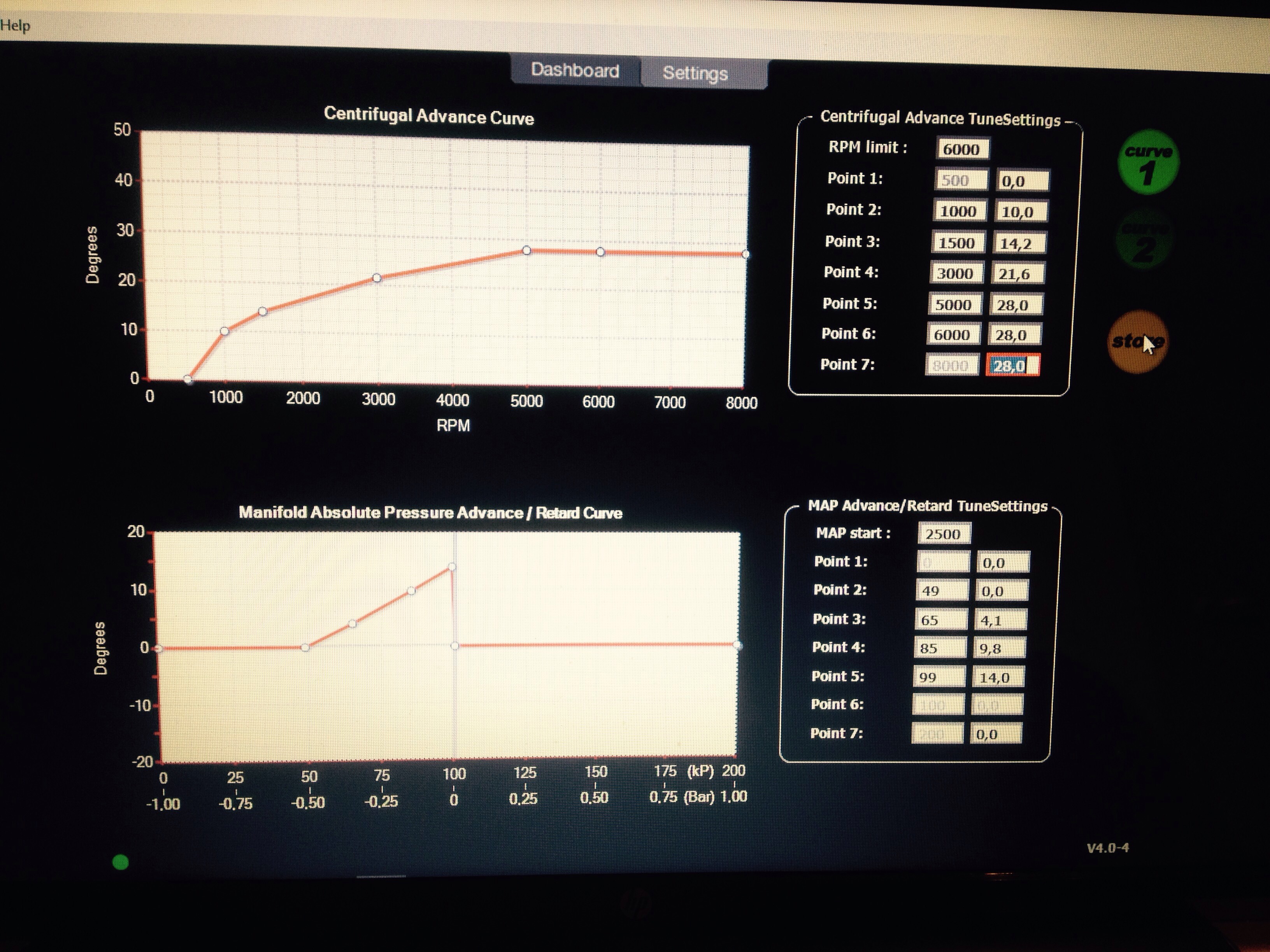

Jetzt habe ich mich gestern nach der Arbeit mal versucht selbst eine kurve nach den Original Daten zu erstellen.
Würde mich sehr glücklich schätzen wenn sich jemand diese Daten der Curve mal ansehen würde, das würde mich sehr freuen.

Hallo liebe Mini gemeinde,
ich weis ihr werdet mir jetzt sicher eine standpauke halten da ich jetzt besitzer einer 123ignition bin. Ich habe sie geschenkt bekommen und würde Sie mir gerne in meinen 1991er cooper mit vergaßer einbauen, standard zündung ist eine 65D4, es sind 2 curven eingespeichert aber laut 123ignition sind die curven + vacum noch auf meinen mini einzustellen und ich ganz erlich kenn mich da null aus und habe auch keinen mechaniker in der nähe der sich auskennt...könnt ihr mir bitte bitte Helfen wie ich vorgehen kann? oder habt ihr curven vielleicht?
danke danke danke
lg Patrick

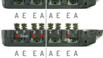

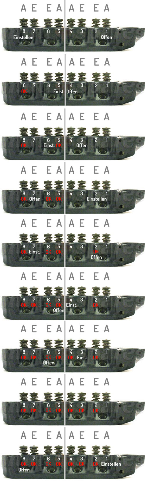

Hallo Freunde hab mich jetzt mal schlau gemacht wie ich meine dem nächstigen Ventile einstelle.
Habe gelesen dass die meisten mit der 9ner Regel einstellen. Das müsste ich soweit verstanden haben (Grafik Anhang) bis auf eine kleine aber sehr wichtige Sache.
Wie sehe ich an den Kipphebeln oder wo besser gesagt dass mein Ventil z.b 8 ganz offen ist? kann ja sein dass es nur zu 95% offen ist...wie seht ihr dass den bitte?
Danke vielmals Patrick
