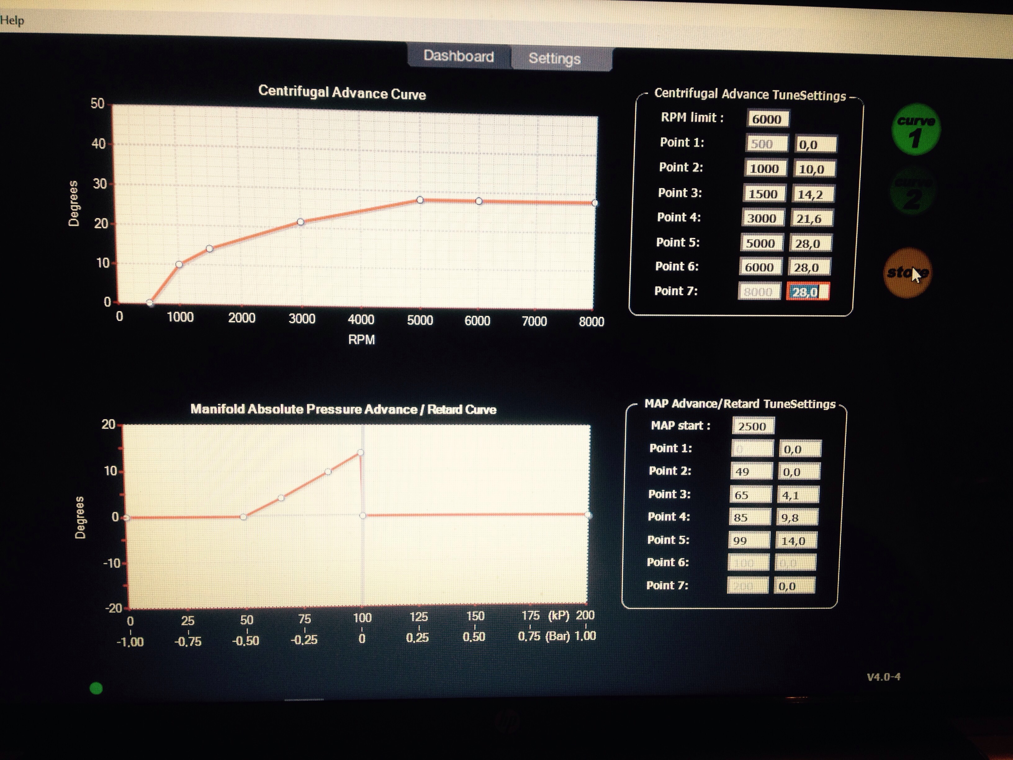

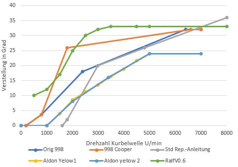

Wie man beim Unterdruck sieht geht ihr bei Volllast auf 25 Grad runter. Das passt für einen Turbomotor sehr gut. Aber nicht für den Vergaser Cooper.
das sollte helfen
20-22 deg @ 4800
14-18 deg @ 2800
10-14 deg @ 1500
4-8 deg @ 1000
0-2 deg @ 600
no advance below 400 (all above are in crankshaft rpm)
Vacuum advance 6-12-9 (starts at 6inHg, ends 12inHg, total 18 degrees crank advance)
Timing at 10 deg btdc @ 1500 rpm, vacuum disconnected

Was heißt Aldon Yellow 2 ?
Grüße Holger
ich hatte zwei Quellen für die Kurve des Aldon Yellow - liegen aber aufeinader, die eine hatte jedoch Werte auch bei höheren Drehzahlen.
Ok,danke.
