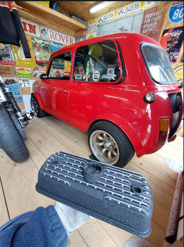

Morgen,
Das ist der Magnetschalter für den Anlasser.
Die Kabel boß nicht tauschen, dann geht nichts mehr ...
Michael
Alles anzeigenLass die Anschlüsse so wie es ist und schau ob es reicht wenn den Magnetschalter auf der Kupplungsglocke
montierst, da gehört der beim Inno auch hin.
Dafür gibts einen speziellen Montagehalter, habe ich gebraucht da
Michael
Vll ist ja der Platz auf dem Deckel für anderes belegt. Außerdem ist der ganze Schalter eigentlich falsch, da es der alte ist.
Ich würde mal schauen wie das + Kabel verlegt ist evtl findet man noch 1 oder 2 cm.
Das ist der magnetschalter um zu starten.
Wenn die roten mit tauschen tust sollte es gehen.
Ansonsten kannst den Schalter auch versetzen. Gehört normal aufs kupplungsgehäuse bei innos.
