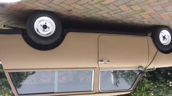

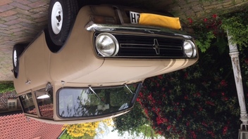

    nach kurzem Ausflug in die Miniwelt und vielen netten Kontakten, auch hier über das Forum, werden wir uns wieder vom Clubman trennen. Meine Frau träumte immer von den alten Mini Tagen (es waren 5 Minis!!:cool:) doch aus verschiedenen Gründen passt der Wagen dann doch nicht mit Familie und 2 Kindern...
    saporem est in manducans - probieren geht über studieren.
    Das Auto fand im Frühjahr 2017 zu mir und ich habe einiges an Zeit, Geld und Teilen investiert. Es sollte kein Hochglanzwagen werden sondern technisch einwandfrei sein und optisch dem Mini entsprechen der auch als Alltagswagen taugt.
    Der Mini ist angemeldet und fahrbereit.
    Es gäbe viel zu schreiben, wer sich für den Wagen interessiert dem gebe ich gerne weitere Auskünfte im Detail über den Zustand.
    Baujahr: 1976 H-Kennzeichen mit Gutachten

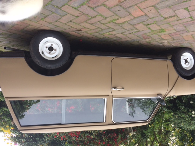

    An meinem Clubman Kombi passt die rechte Türe nicht recht. Im oberen Bereich geht es gut, unten steht sie 10-15mm an der B Säule raus. An der A Säule spannt sie nach Einsatz einer neuen Dichtung ordentlich.
    Die Türe wird nicht original sein, wie einiges an dem Auto. :headshk:
    Nun habe ich mich schon eingelesen und bemerkt dass Mini-Türen nicht immer zum Mini "passen". Es ist Handarbeit angesagt. Mechanisch kann ich das wohl richten, fange an den Scharnieren an und nehme da die Spannung raus.
    Gibt es sonst noch einen Tipp oder Tricks?

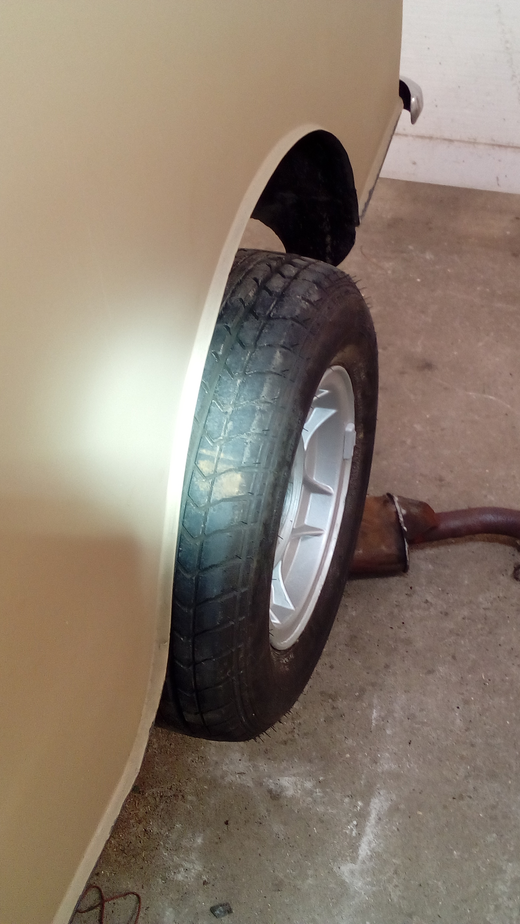

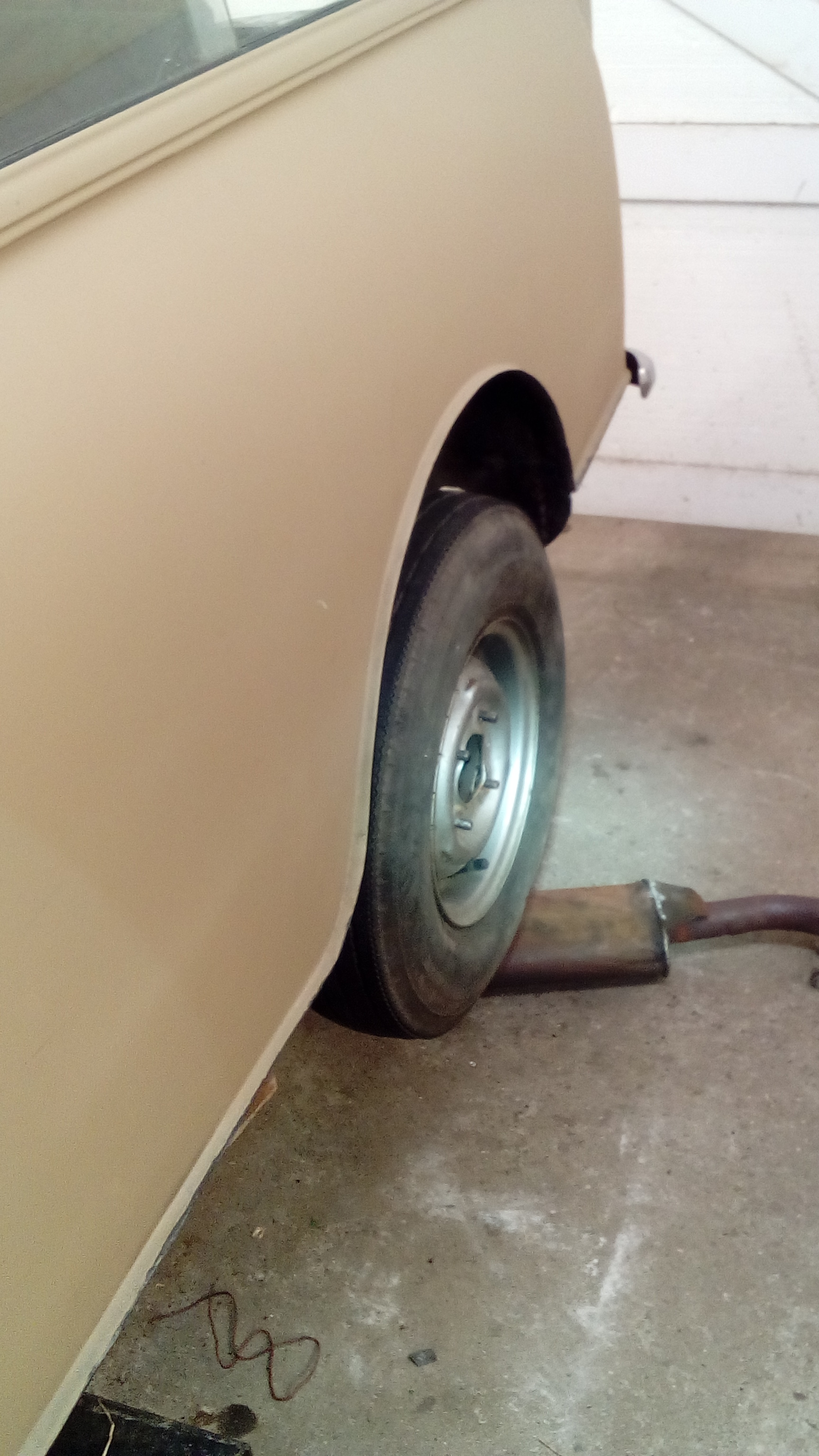

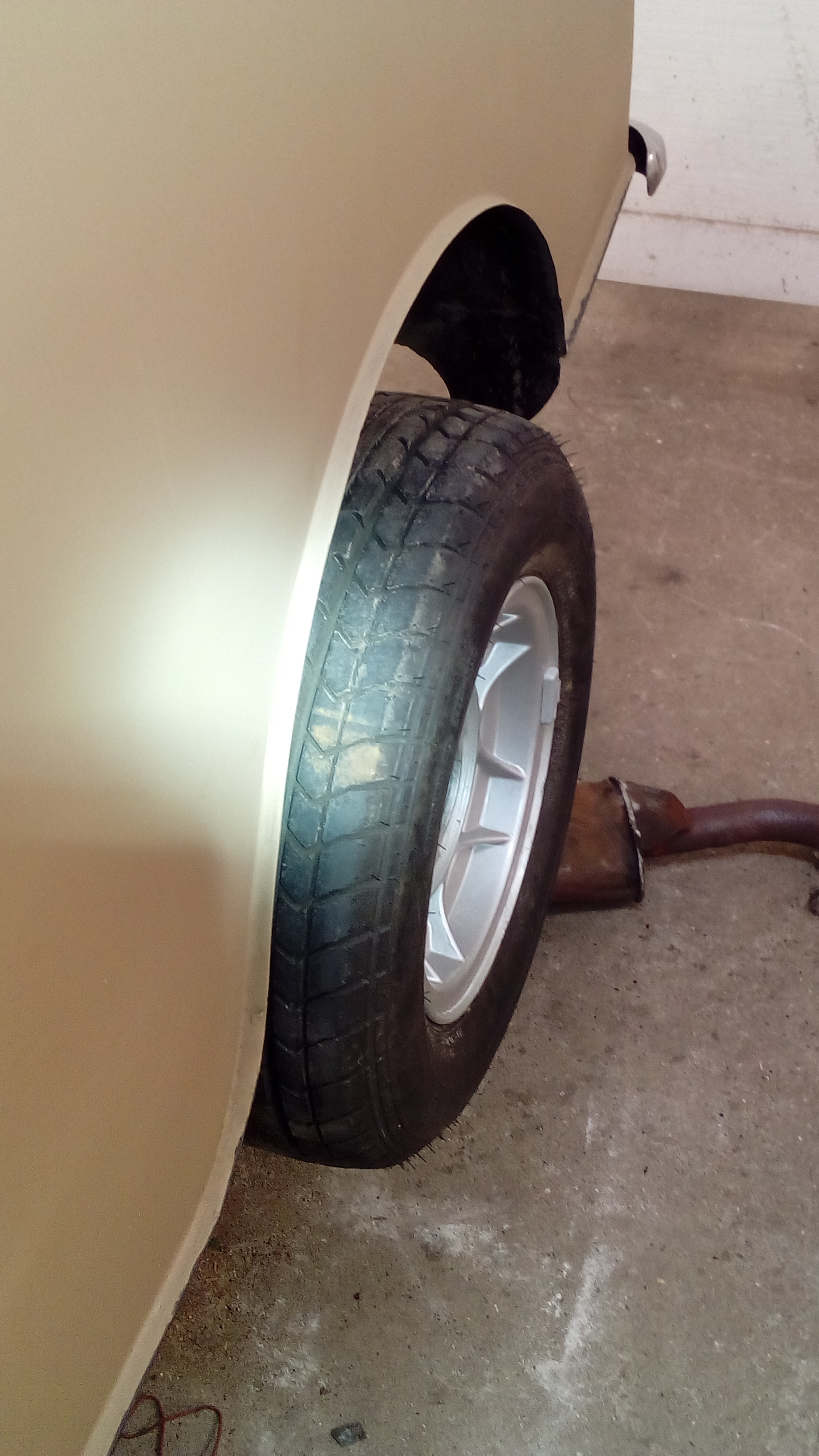

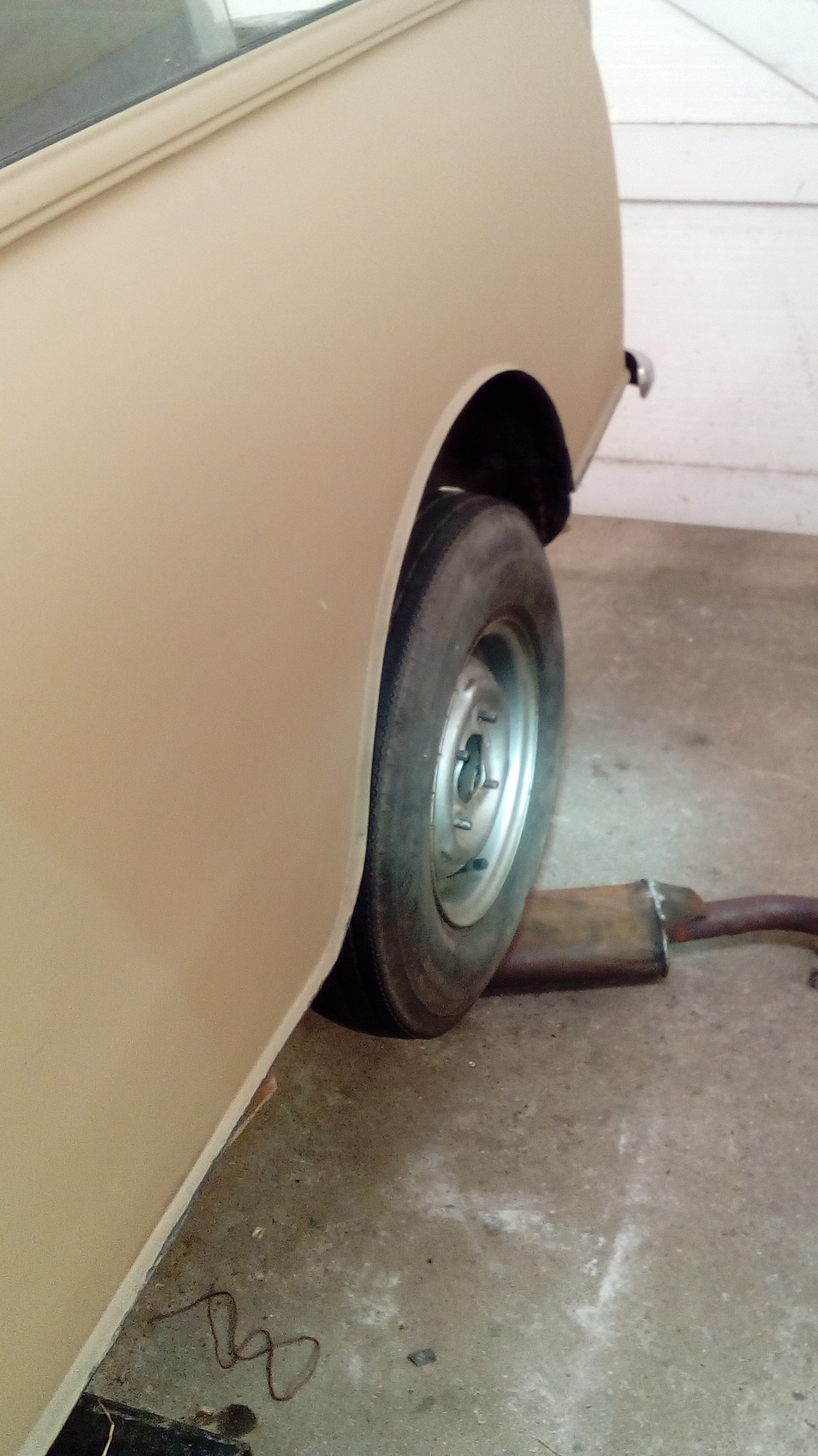

    3,5er in 10 Zoll sind organisiert (danke an zwei fleißige Forenmitglieder!:biggrin:)
    Darauf kommen 145er, wobei die breiten Bremstrommeln hinten bleiben.
    Die ATS mit schmalen Trommeln passen hinten beim Estate nicht, da schleifen diese am Stoßdämpfer. Und auch dann schauen Reifen noch knapp über den Rand raus.
    Also Rückbau auf klassischen Look, Stahlfelge mit schönen Metalladkappen (z.B. vom Innocenti) und dann sieht das wieder aus.
    Manchmal ist weniger mehr... :cool:
    Nö, 165 auf 3,5er wird wohl eher knapp. :wink:
    Plan ist nun 3,5 Zöller gebraucht zu bekommen (in Arbeit) und dann neue 145er draufmachen. Mal sehen was draus wird. Bis zum 16.04. muss der Wagen auf die Straße, wobei er auch mit den ATS erstmal rollt... :cool:
    Gestern habe ich mir die Sache nochmal angesehen. Passt alles so nicht.
    Dann ist mir eingefallen, es liegt ja noch ein Ersatzrad im Kofferaum. Also raus damit und drangesteckt. So sieht das wohl schon besser aus.
    Dann die 5J x10 im Vergleich.
    Nun kommt der Geschmack zu Tage. Und über den lässt sich streiten. Ich möchte keine Verbreiterungen und stehe eher auf klassischen Look.
    Fragen die sich nun ergeben:
    Welche Abmessungen haben die Klassischen Stahlfelgen? (konnte ich nicht entziffern)
    Wo gibt es noch welche bzw. wer hat welche?
    Kann ich die breiten Bremstrommeln hinten drauflassen? (Fotos sind beide hinten mit den breiten Trommelnn gemacht).
    Grüße,
    Marv
    Trommelbremssystem vorn und breite Trommeln? Das geht eigentlich nicht, die breiten waren nur für die Hinterachse vorgesehen, in Verbindung mit der Scheibenbremse vorn.
    Rundrum die richtigen, schmalen Trommeln montieren, dann passen auch die ATS mit ET15. Hab ich selbst auf meinem IMA Kombi. Hinten ist eventuell je nach Stoßdämpfer noch ein schmaler Spacer nötig. Passt dann (knapp) mit dem "Deluxe" Keder ohne Verbreiterungen.
    Andreas
    So wie Andreas vorgeschlagen hat werde ich es probieren. Ich bau auf schmale Trommeln und schaue dann weiter. Ist wohl die sinnvollste und kostenattraktivste Variante. Wobei die ATS Felgen nun auch nicht hässlich sind (Geschmacksache).
    Danke und Grüße,
    Marv
    Wichtiger Parameter bei der Abdeckung ist nicht nur die Felgenbreite, sondern auch die Einpresstiefe. Je größer der Wert, desto weiter steht das Rad innen. Bei den 5x10 ist die vermutlich eher gering? Müsste auf der Felge stehen, oder ein Foto der Felge posten...
    Andreas
    Die bestehendenFelgen sind:
    ATS Classic 5105 - specifications
    Rim material: Alloy
    Rim width x diameter (inches): 5Jx10H2
    Offset: 15
    Bolt pattern: 4x101,6
    Manufacturer part number: 5105, KBA 40013
    Diese stehen hinten 20 mm über den Sickenrand. Das ist mir zuviel.
