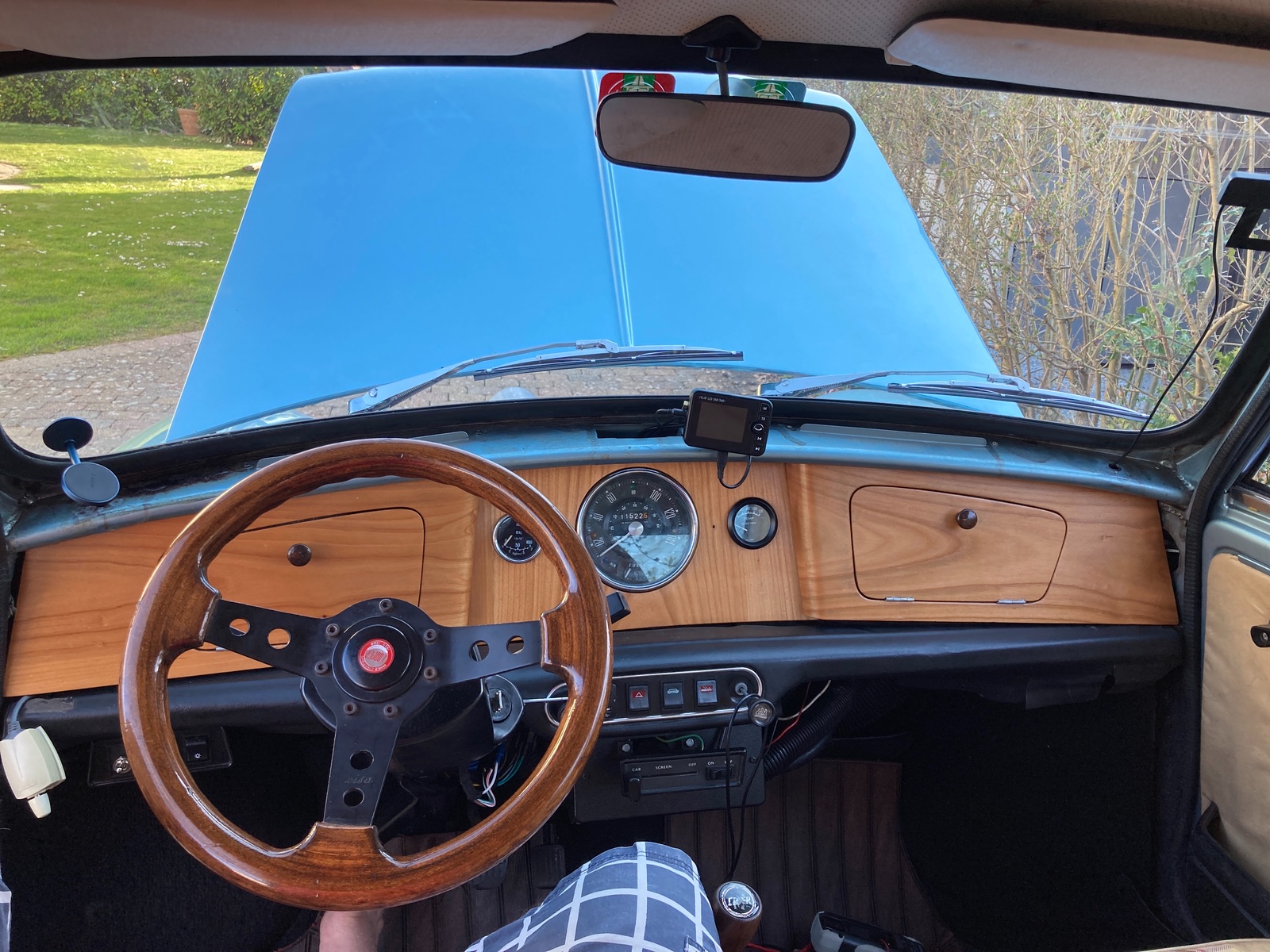

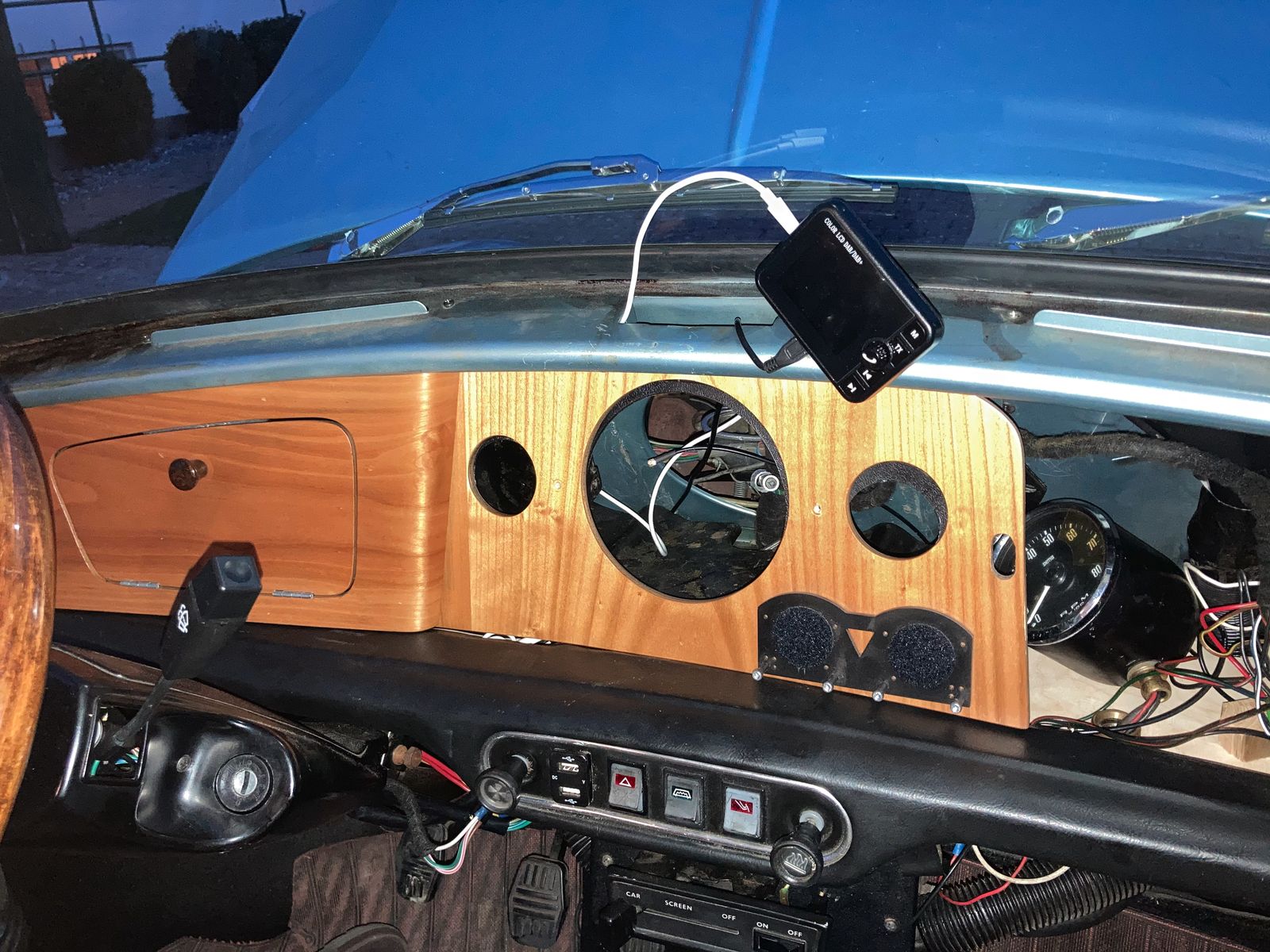

    ich hab mir mal günstig so ein Armaturenbrett aus zweiter Hand besorgt, es ist 3 Teilig.
    Leider kam es ohne bauanleitung oder befestigungszubehör.
    hat jemand eine idee wie man das Teil installiert?
    denke ich muss das mittelstück an dem Tacho selbst befestigen, links und recht kan doch kaum einfach so mit reinstecken funktionieren?
    habs auf den Bildern mal einfach zurecht gelegt.
