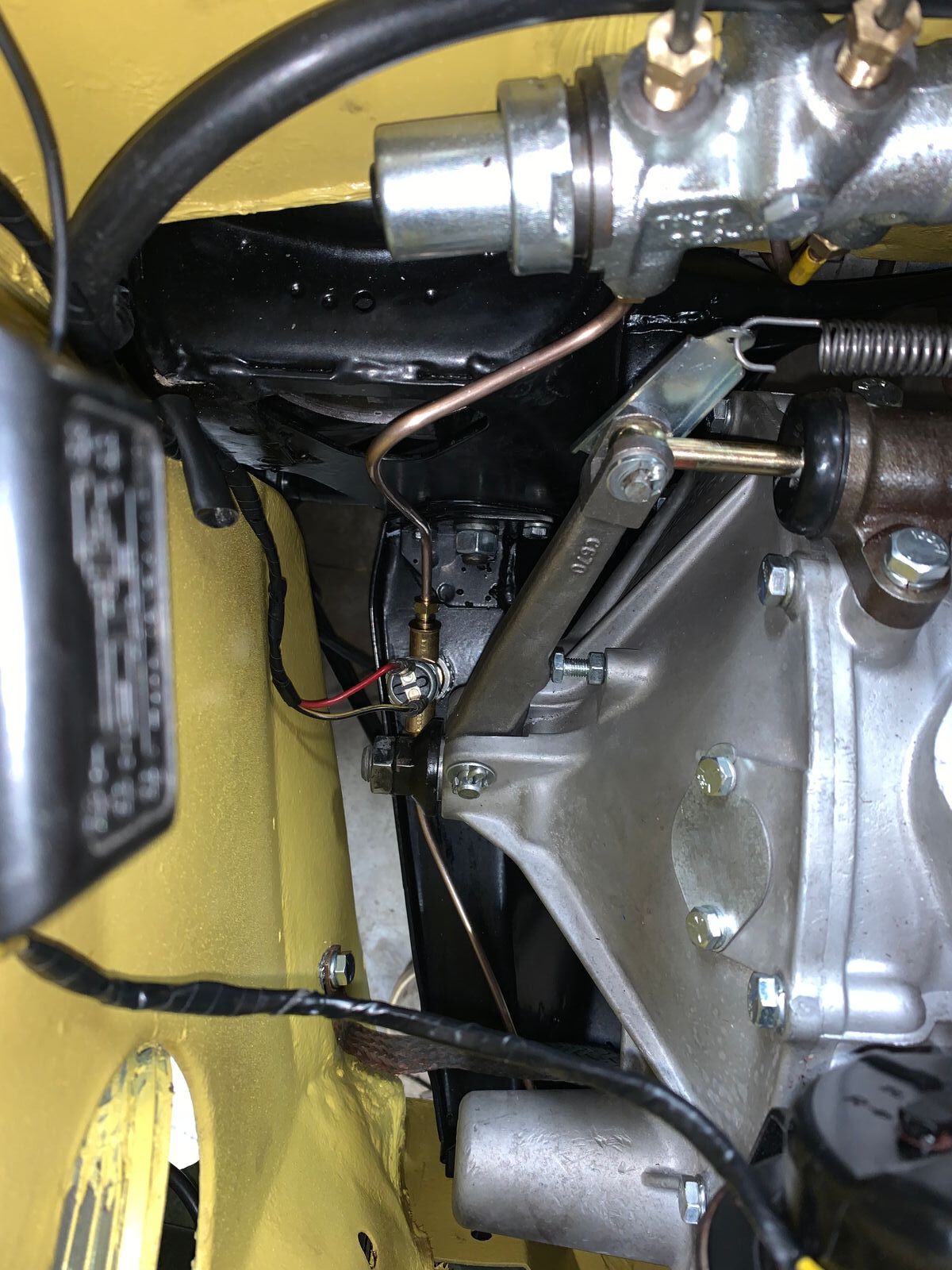

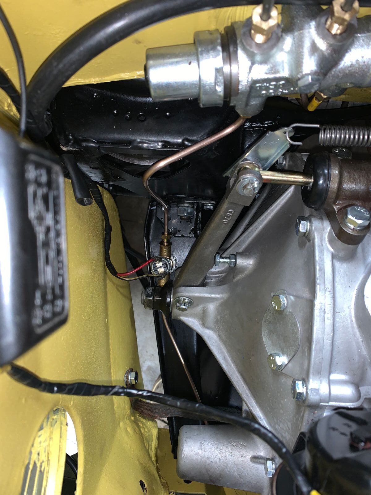

    Guten Abend,
    zum Glück hat sich das Problem erledigt.
    Mein Fehler war, die Anschlagschraube vor dem Entlüften nicht rein zu drehen.
    Hätte doch wieder die Reparaturanleitung lesen sollen.
    Jetzt ist alles gut.
    Vielen Dank
    Liebe Mini-Gemeinde,
    ich habe mal wieder eine Frage:
    Bei einem Mini Bj. 76 versuchen wir seid einiger Zeit die Hydraulik der Kupplung zu entlüften,
    immer mit dem gleichen Ergebnis:
    Nach der Entlüftung ist der Druckpunkt prima, nach 2-3 Tritten auf das Kupplungspedal rutscht der Druckpunkt auf den halben Pedalweg.
    Alle Komponenten der Kupplung sind neu (alles bei Mini-Spares oder Minimania bestellt). Wir haben es mit der klassischen Methode, also Pumpen und dann beim letzten Tritt (Pedal unten) Ventil schließen, probiert. Auch mit einem Profi-Gerät (mit Druck beaufschlagter Geberzylinder) haben wir kein besseres Ergebnis erzielt.
    Wir würden jetzt nach und nach Komponenten tauschen, ist aber unbefriedigend.
    Vielleicht habt Ihr eine Idee
    Vielen Dank schon vorab
    Beste Grüße
    Stephan

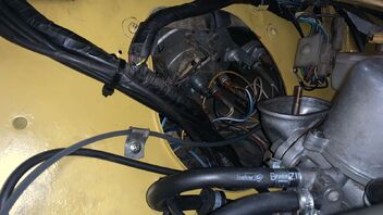

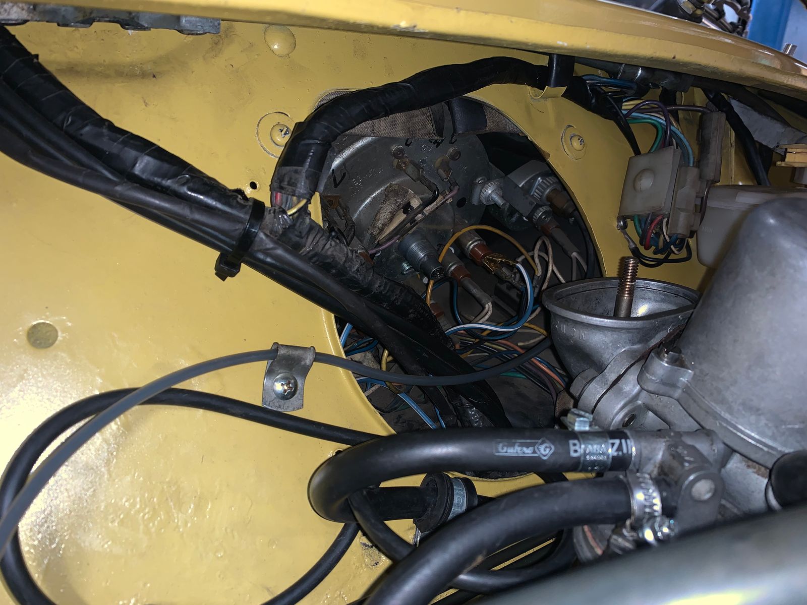

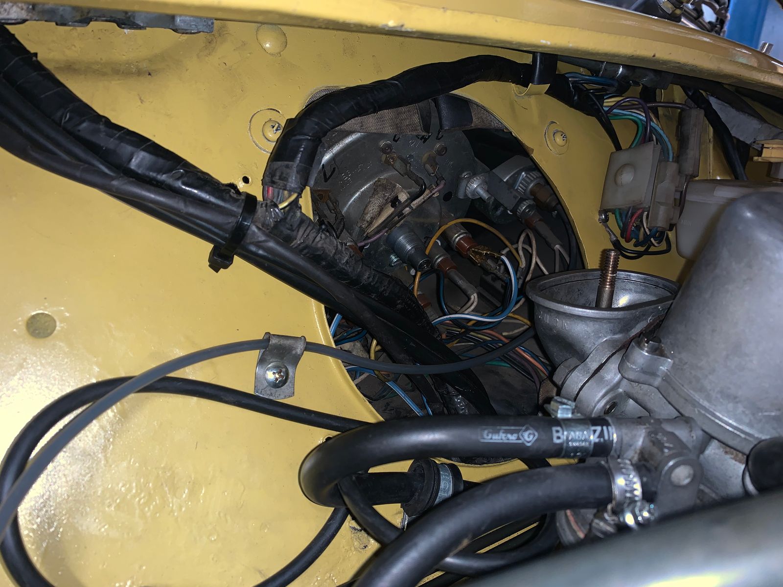

    Werte Mini-Treiber,
    ich renoviere gerader einen Inno, Bj. 73. Wie auf dem Bild zu sehen ist, fehlt die Abdeckung zwischen Motorraum und Armaturen-Brett (wenn man das so nennen darf).
    Bei den bekannten Ersatzteil-Lieferanten (MiniSpares, Limora usw.) habe ich nichts vernünftiges gefunden.
    Habt Ihr einen sinnvollen Tip, zumal da ja einige Leitungen rein und raus gehen?
    Danke schon jetzt für Eure Vorschläge
    Stephan
