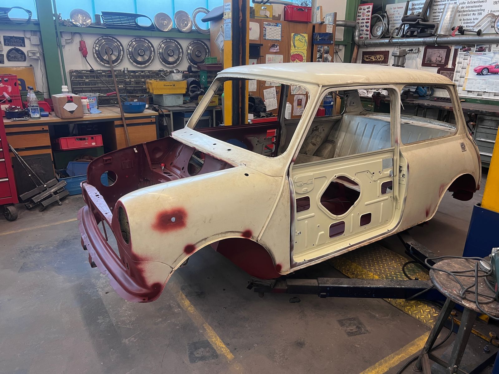

    So langsam wird aus dem losen Haufen Blech ein Auto! Dieses Wochenende wurde endlich der andere Schweller festgeschweißt, sowie die fehlenden Ecken im vorderen Kotflügel ergänzt.
    Als ersten Schritt wurde der hintere Halter samt Montageloch wieder am Fahrzeug befestigt, ich sage wieder obwohl er vom Werk aus eigentlich nie am Auto festgeschweißt wurde sondern lediglich am Schweller, was sich beim Ausbau zeigte. Nichtsdestotrotz ist er jetzt sowohl am Innen- als auch Außenschweller festgeschweißt. Die Wagenheberaufnahme durfte natürlich auch nicht fehlen, auch wenn ich nicht vorhab beide Teile aktiv zu nutzen :D
    Die vorderen Kanten der Schweller am Übergang zum Radkasten habe ich beim Ausbau einfachhalber im 45° Winkel abgeflext, daher fehlten natürlich passende Bleche. Hier kam die kleine Frage auf wie man den Übergang zum Schweller gestaltet. Wir haben uns dafür entschieden hier kleine Laschen übrig zu lassen und diese final ebenso wie am Heck um den Schweller zu biegen. Ich hatte meinen SPI nicht zur Hand um zu sehen wie die Stelle original aussieht, die Lösung schien mir aber am sinnvollsten.
    Da der Schwellereinbau alles in allem schneller ging als gedacht blieb noch Zeit für ein weiteres bedeutendes Teil: Das Heckblech! Wer sich erinnert, das Heckblech war das erste Blech am Mini das weichen musste. Damals war ich noch der Überzeugung, dass lediglich das Heckblech, der Kofferraum und die Heckbank geschweißt werden müssen...:smile: Und so schnell wird aus einer Teil- eine Vollrestauration.
    Da am Heckblech selbst dank Heritage-Blech (Gott sei Dank hab ich daran nicht gespart!!!) wenig angepasst werden musste, ging es als Vorbereitung nur an die Rostprophylaxe. Ich habe alle Fugen, an die ich mit angebrachtem Heckblech nicht mehr gekommen wäre, gereinigt und mit Karosseriedichtmasse abgedeckt.
    Dann anschließend die notwendigen Löcher in das Heckblech gebohrt und alles festgepunktet. Wahnsinn, und so schnell hat man wieder etwas in der Halle stehen das nach einem echten Auto aussieht! Dem findigen Leser wird auffallen, dass weiterhin eine Tür sowie der Kotflügel fehlen. Ich warte aktuell auf einen Termin bei einem anderen bekannten Karosseriebauer, der Spezialist im Dellen entfernen ist. Sobald er einen Termin hat wird er einmal über das gesamte Auto gehen und insbesondere an der Frontmaske die letzen Reste des Unfalls ausbeulen. Da ich ihm die Arbeit so leicht wie möglich machen will, bleibt der Kotflügel bis dato erstmal weg.

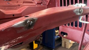

    Der Plan war eigentlich den Käfig in seiner finalen Position zu befestigen, die nötigen Löcher zu bohren, Verstärkungen sowie Muttern einzuschweißen und alles auf den Einbau der Schweller vorzubereiten. Nur leider hab ich mich dabei etwas verplant. Ich dachte eigentlicht, dass der Käfig im Innenschweller befestigt wird und dort genug Platz ist um alles unterzubringen. Ein bisschen vorher nachdenken hätte gereicht, so musste ich es halt hart auf hart herausfinden: Die Stelle am Schweller an der der Käfig befestigt wird, liegt garnicht im Innenschweller! Noch besser: Sie liegt direkt zwischen Außenschweller und Bodengruppe!
    Ich hätte also seit ca. 2 Monaten bereits die Schweller wieder hinmachen können, da die Montage des Käfigs damit überhaupt nicht in die Quere kommt, im Gegenteil, die Schweller müssen dran sein um den Käfig zu fixieren!:facepalm:Außerdem muss ich keine Muttern festschweißen, da die Schrauben final von außen zugänglich sein werden...
    Also Planänderung: Heute kommen die Schweller dran!

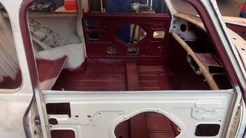

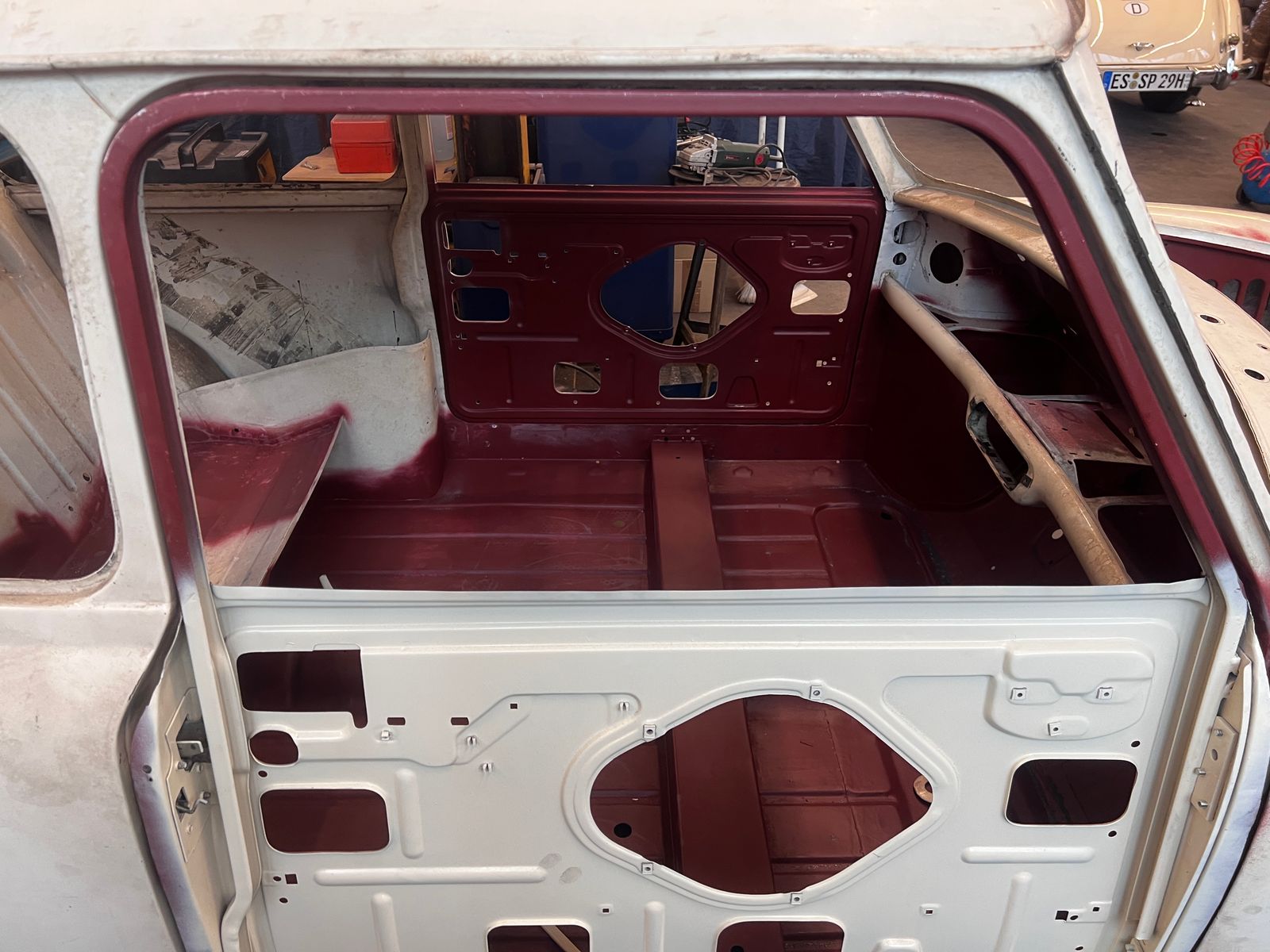

    Lang lang ist’s her, Februar um genau zu sein, dass ich meinen Überrollkäfig bestellt habe. Am Mittwoch kam dann das erstaunlich kompakte Paket per Spedition ins Haus geflattert. Also hab ich es mir natürlich nicht nehmen lassen ihn heute einmal testweise aufzubauen, bevor er morgen fest verbaut wird!
    Der Käfig kommt von HEIGO, ich hab mich dafür entschieden noch eine Gurtstrebe auf der Hutablage sowie eine Strebe am Armaturenbrett, sowie eine Querstrebe im Heck montieren zu lassen.
    Den Käfig alleine in das Auto zu bringen war eine kleine Herausforderung. Da die HEIGO Käfige allerdings über Gewinde nach der Montage gespannt werden können, ging es zum Glück immernoch leichter als erwartet.
    Morgen werden dann die nötigen Löcher gebohrt, der Innenschweller an den Verbindungsstellen mit 3mm Blech verstärkt sowie die Hutablage etwas versteift. Auch wenn ich initial kein Freund von der Befestigung auf der Hutablage war, glaube ich der Stauraum auf der Rückbank und der Winkel der Gurtstrebe gleichen das optische wieder aus :D

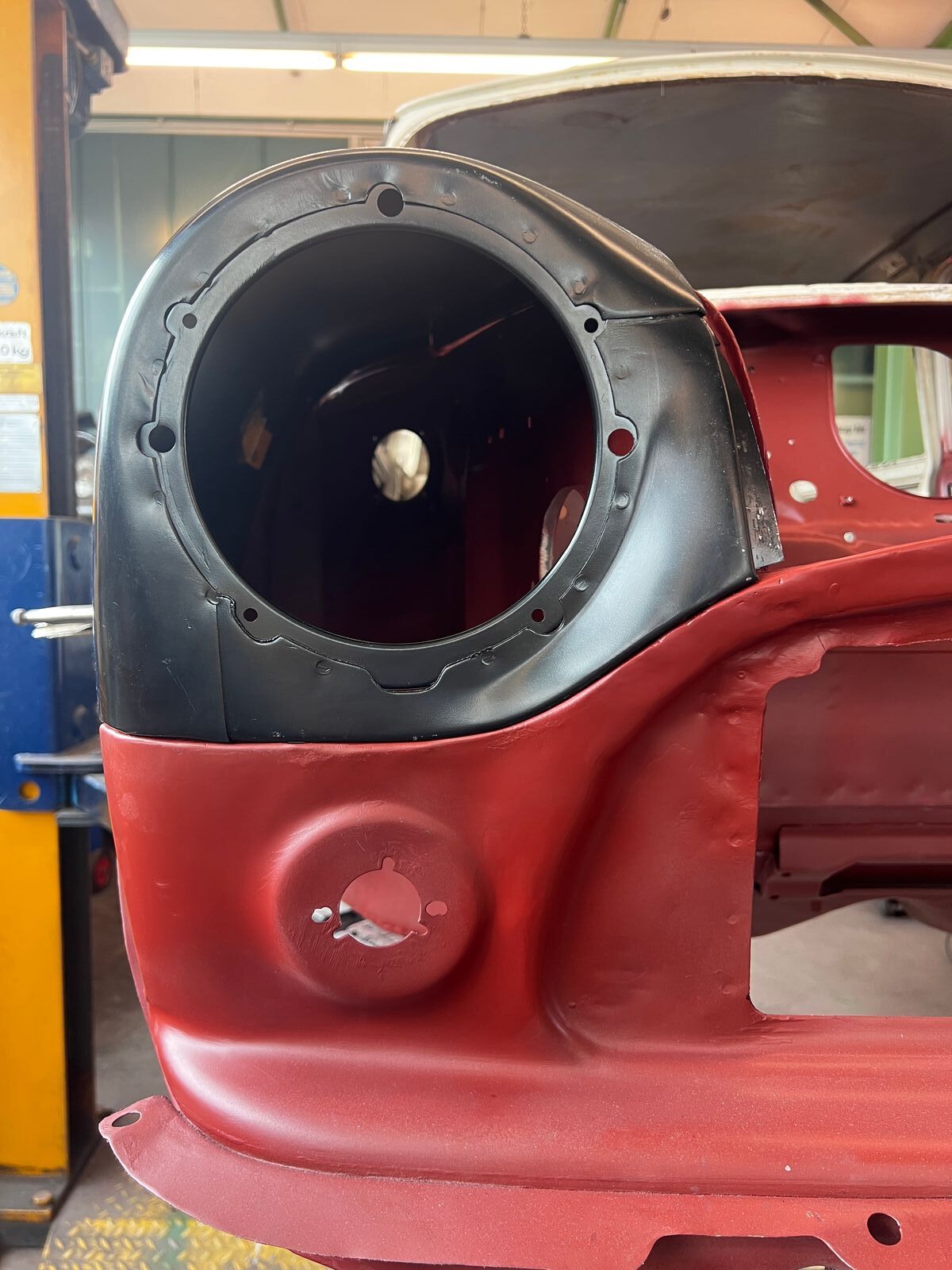

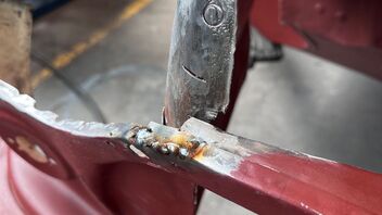

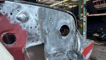

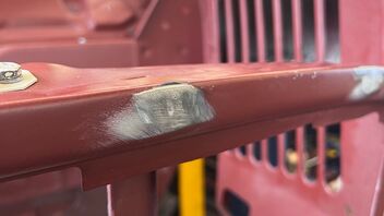

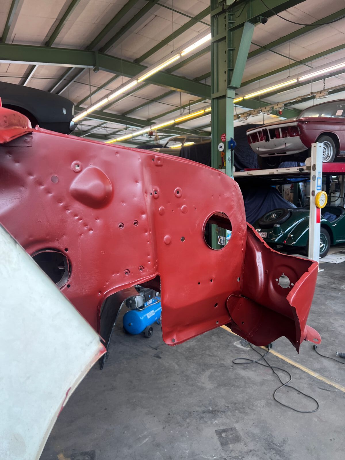

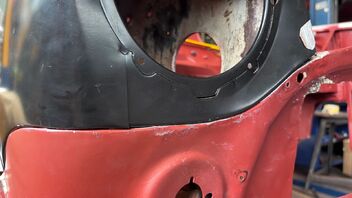

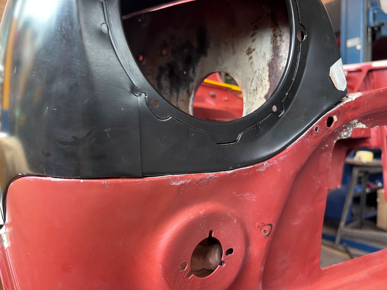

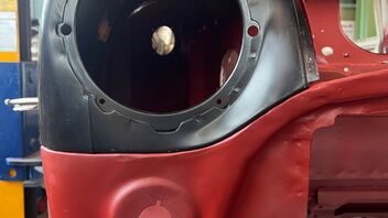

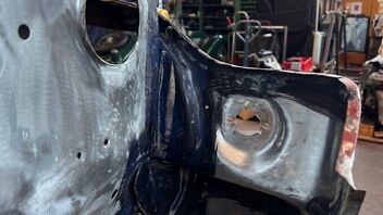

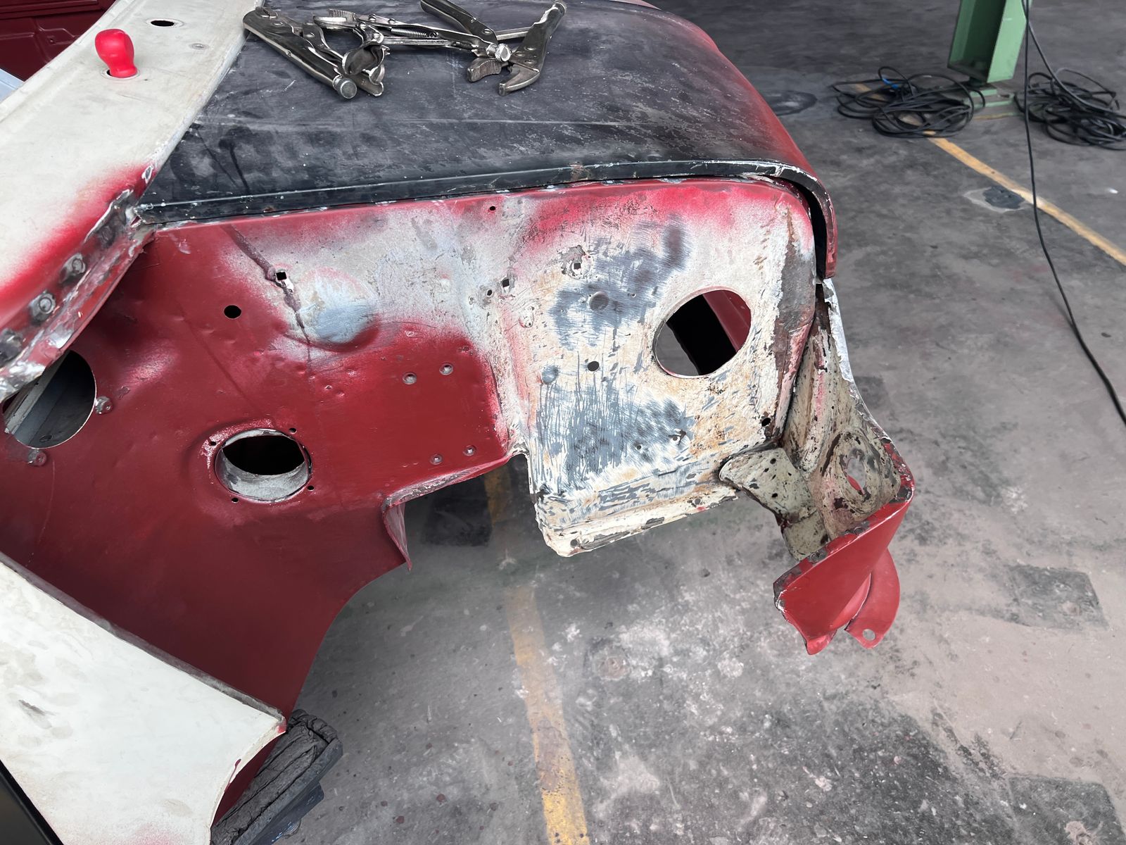

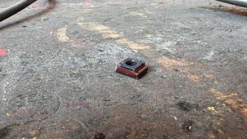

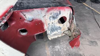

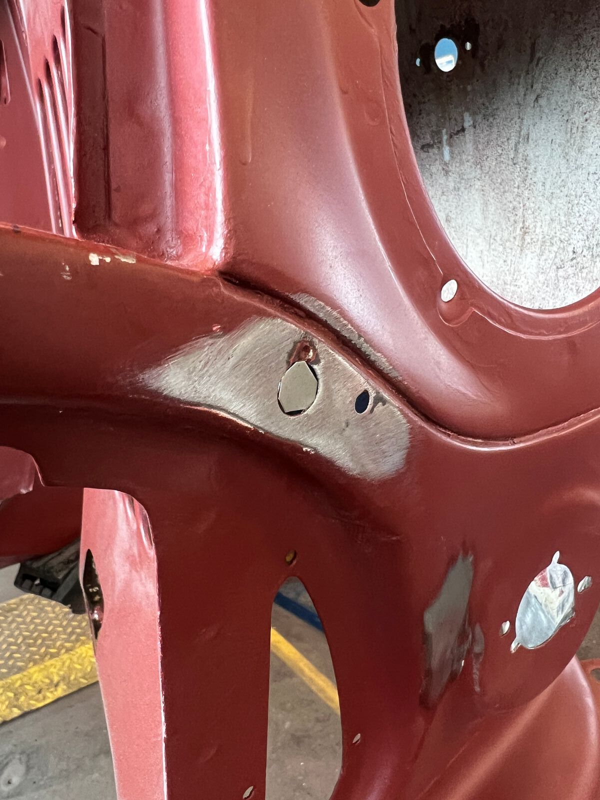

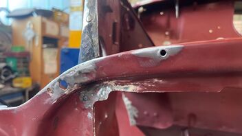

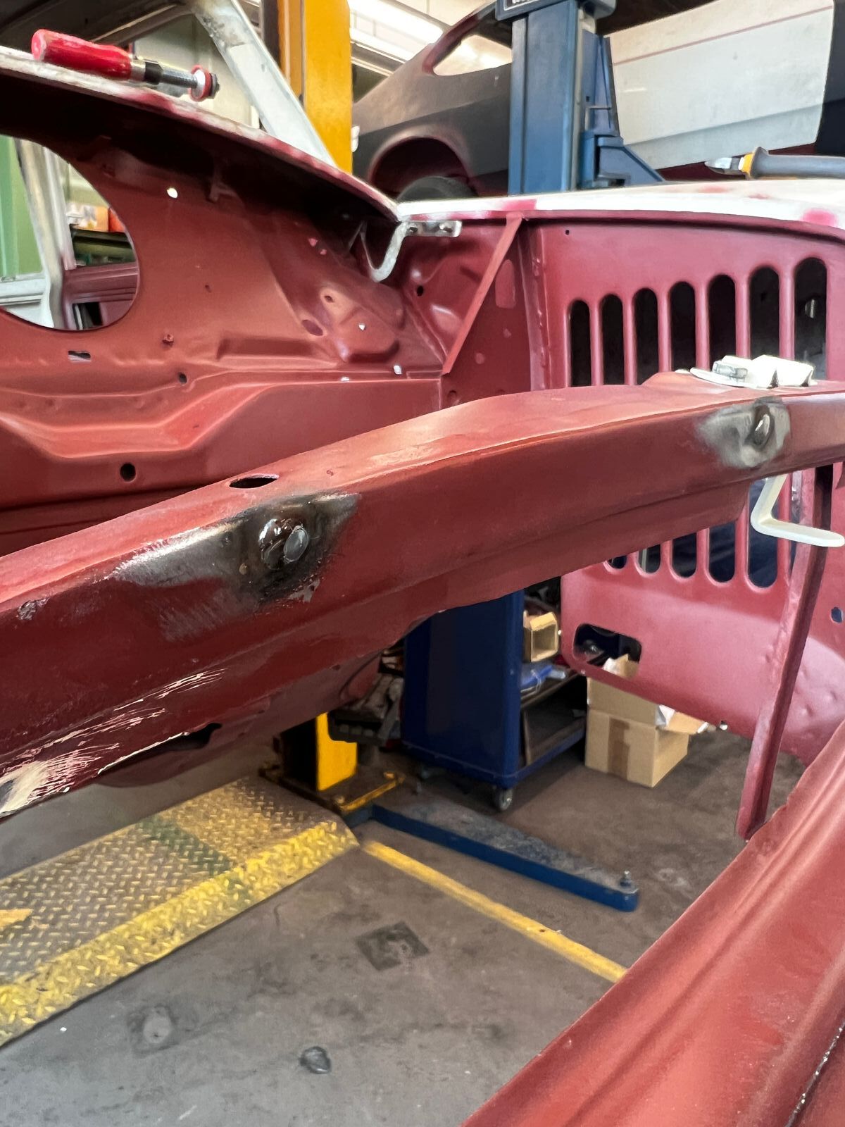

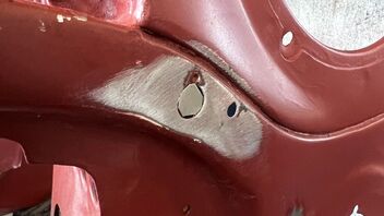

    Bevor der Kotflügel ran kann, mussten noch einige Löcher geschlossen werden. Einerseits die Löcher in der Front für den Mk2 Kühlergrill, andererseits zwei größere Löcher in der Front deren Zweck mir bis heute nicht ganz klar ist, sowie die Löcher des herausgebohrten Aschenbechers. Vielleicht weiß ja jemand von euch wofür die größeren Löcher ursprünglich gedacht waren? Zusatzscheinwerfer dürfte er nie gehabt haben.
    Die Löcher in der Front zu schließen war schwieriger als erwartet, gerade weil auf der verunfallten Seite nicht mehr viel Restblech vorhanden ist, aber wie sagt man so schön: Schlechte Schweißer sind gute Schleifer.

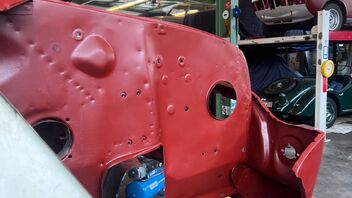

    Außerdem hab ich den Kotflügel endlich von innen gesäubert. Nach anstrengenden Stunden mit der Drahtbürste gab es einen guten Klecks Rostumwandler, bevor alles grundiert wurde.
    Jetzt ist die Front endlich bereit für den neuen Kotflügel!

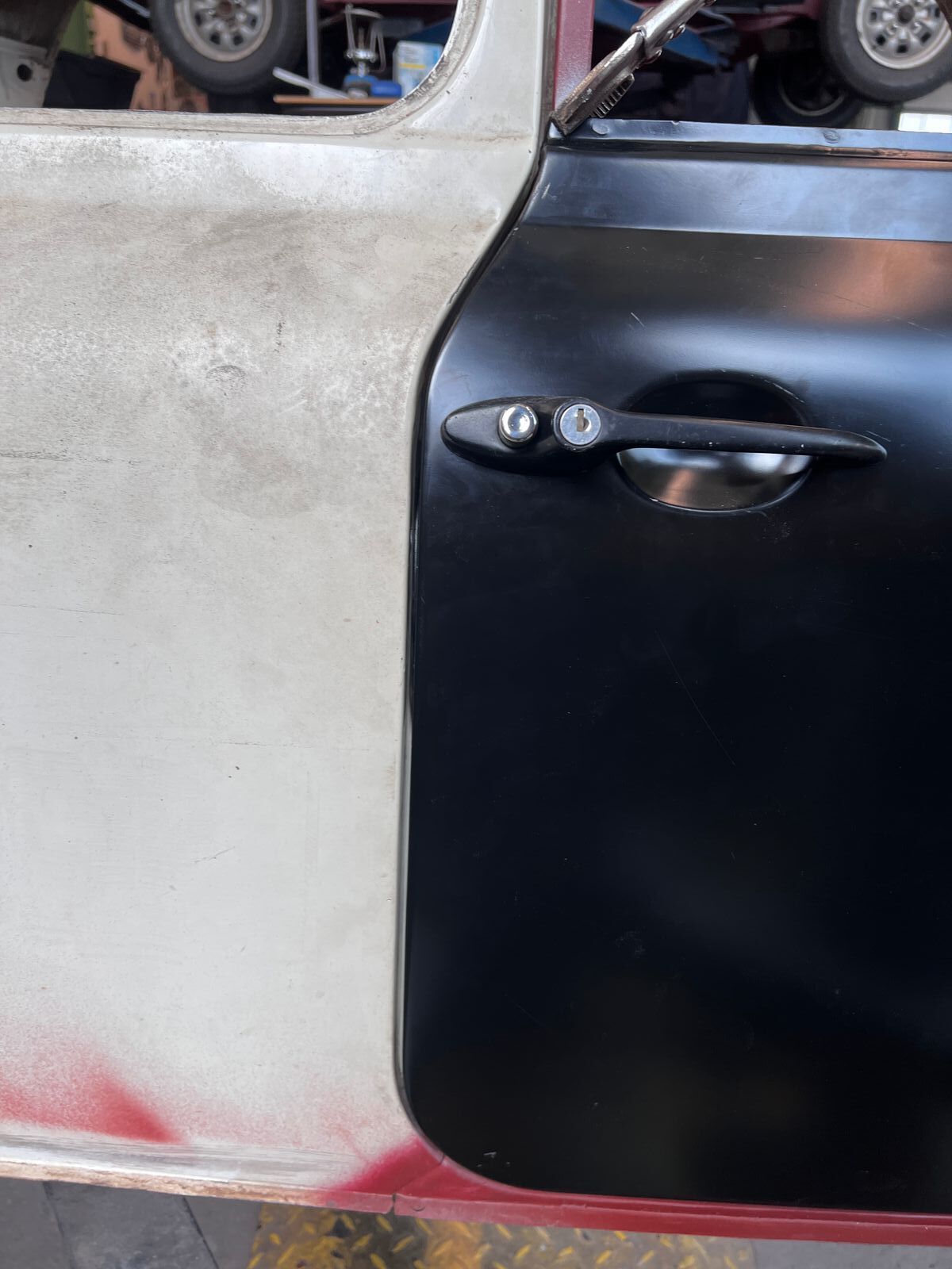

    Und weiter geht es mit einer Reihe an Kleinigkeiten, angefangen mit den Türen.

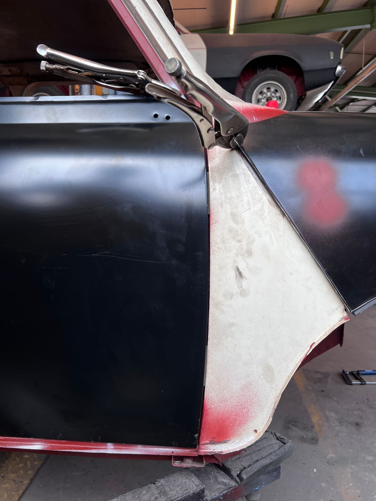

    Die warten noch auf einen Termin bei einem befreundeten Karosseriebauer, bei dem die Türhäute verklebt und die Form der Tür an das Auto angepasst werden sollen.

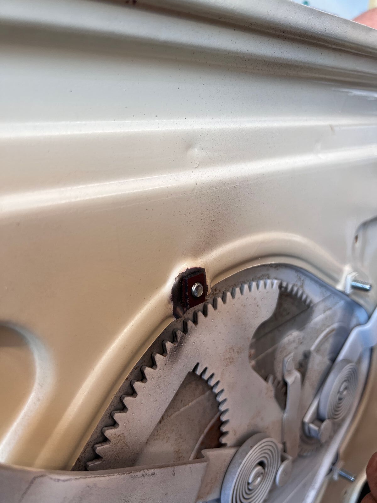

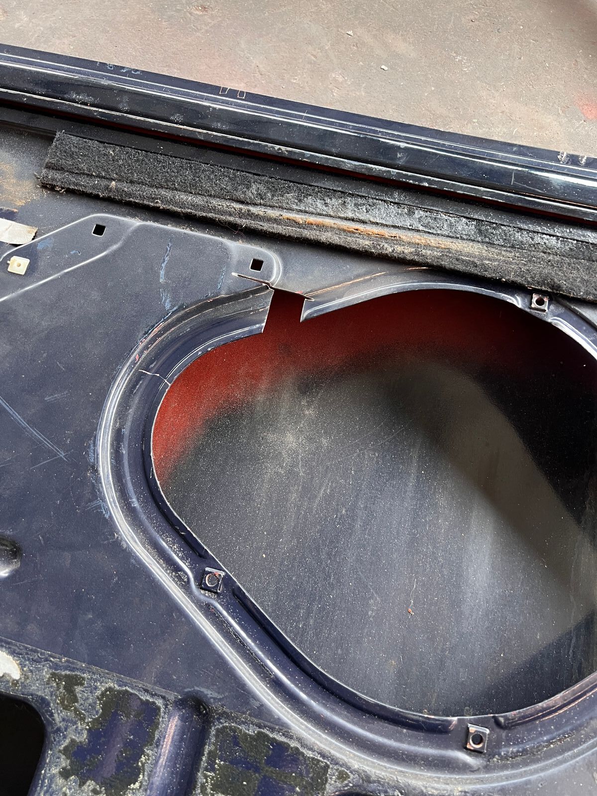

    Zuvor mussten die Türen dafür allerdings noch vorbereitet werden. In den letzten Wochen wurden beide ja bereits geschweißt, grundiert und lackiert. Auf den Bildern fällt vielleicht auf, dass bei einer Tür die oberste Einschweißmutter des Fensterhebermechanismus rausgebrochen war. Glücklicherweise habe ich bereits letztes Jahr von Thomas Adamofsky von ProStreet zwei Türen im nicht ganz rettbaren Zustand geschenkt bekommen, also bot es sich perfekt an von einer der Türen das Spenderorgan zu entnehmen. Mit der Flex rausgetrennt, mit der Feile auf die Originalform zurück gebracht und eingeschweißt ist die Türe endlich wieder komplett!
    Die Türhäute wurden daraufhin mit Hilfe zweier rumliegender Türgriffe fixiert. Die Spaltmaße können sich echt sehen lassen, auch wenn auf einer Seite dafür zwei Unterlegscheiben benutzt wurden. Und endlich sieht der Mini wieder nach einem Auto aus! Ein lustiger Nebeneffekt ist, dass der Mini von einer Seite das genaue Spiegelbild des daneben stehenden Capri ist.

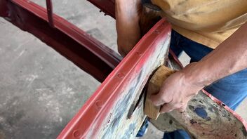

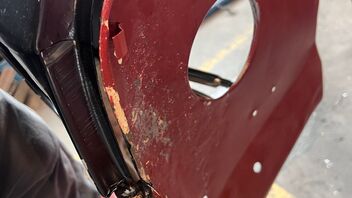

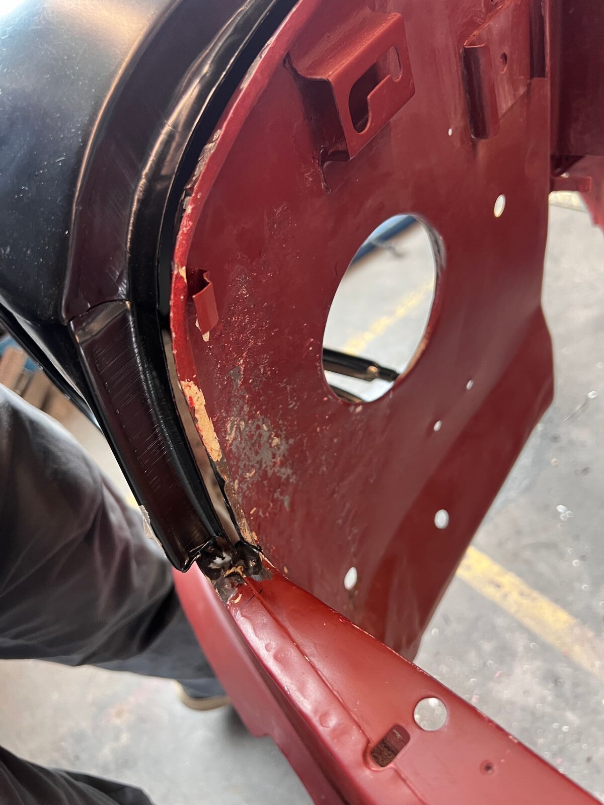

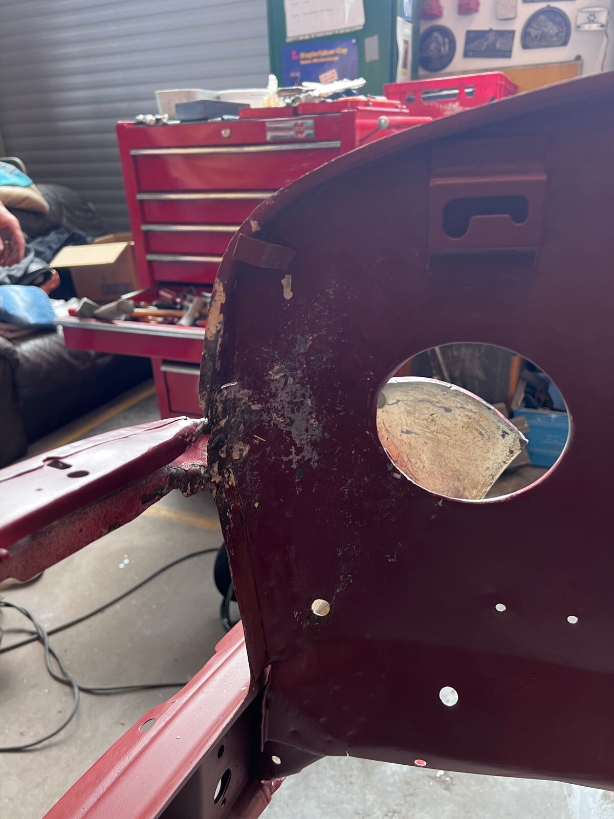

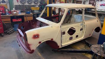

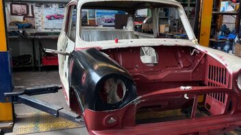

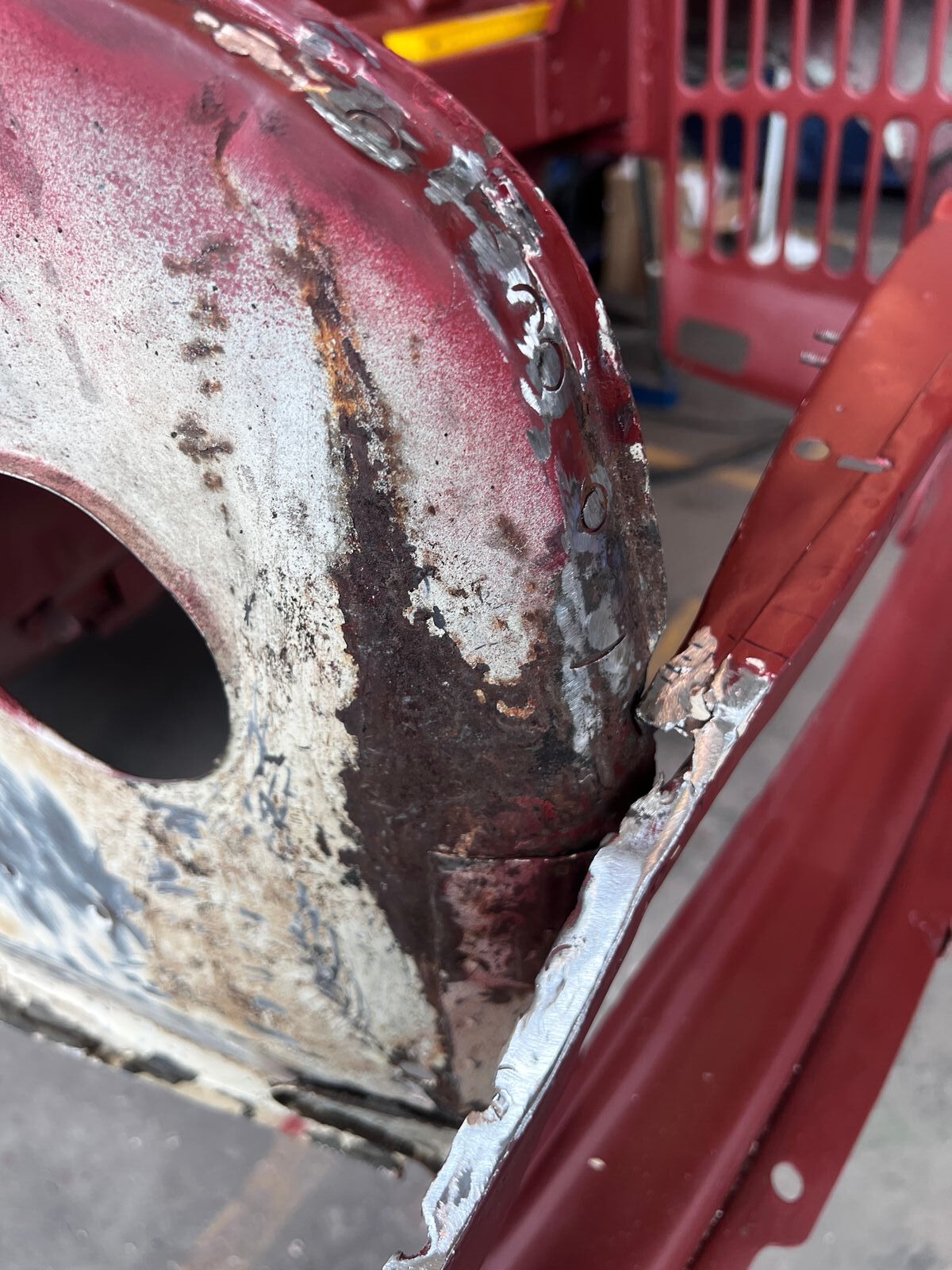

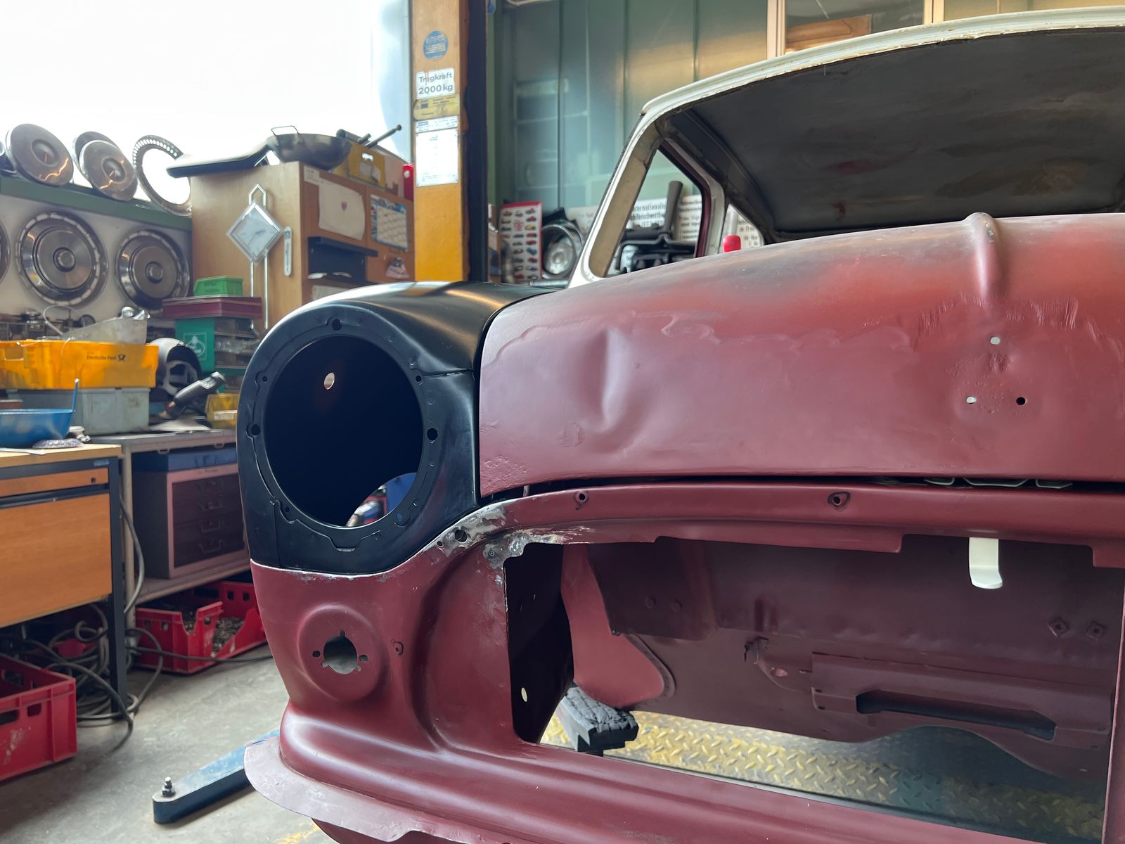

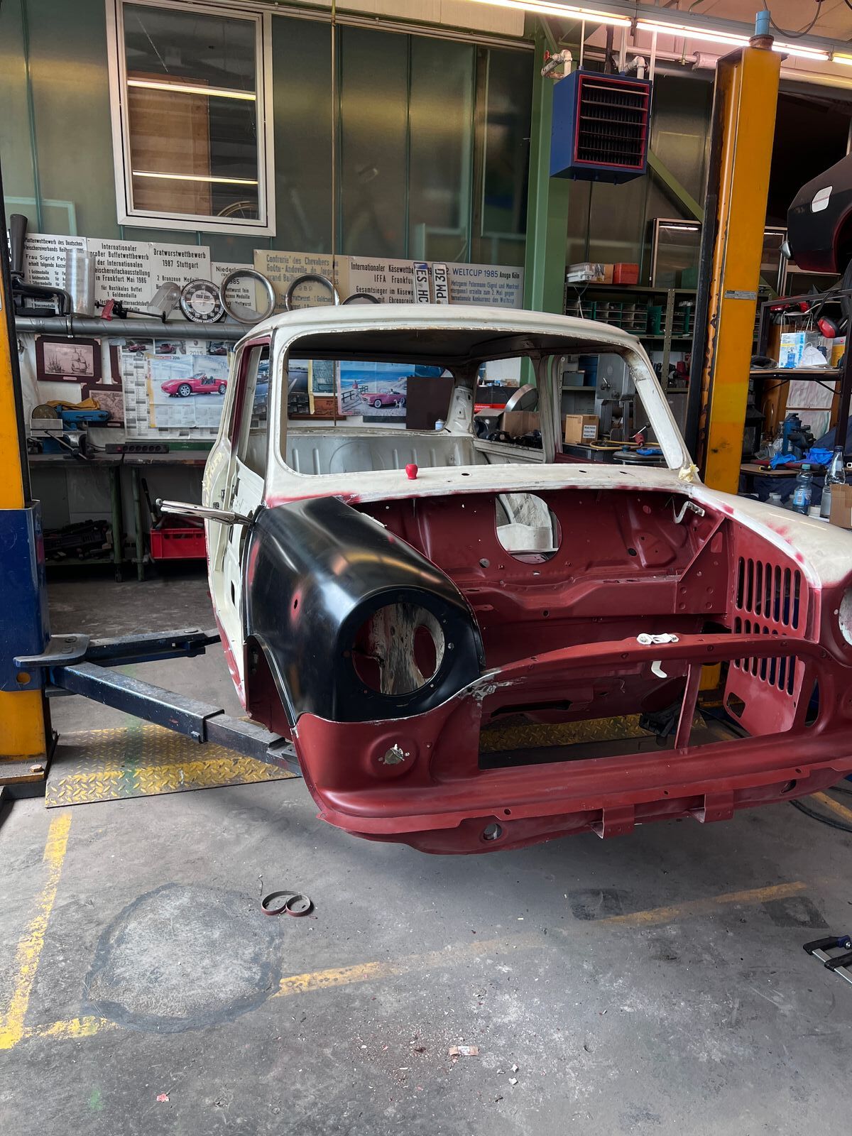

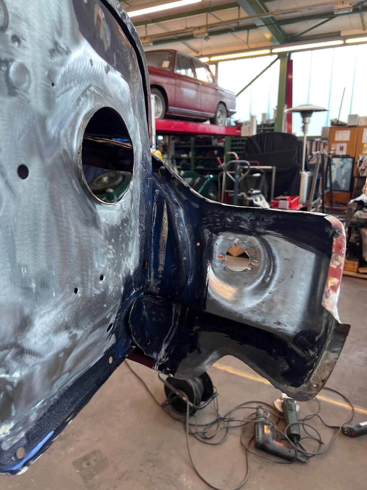

    Den Knick im rechten Vorderbau hat man ja im letzten Post bereits gesehen. Der Meterstab zeigt das Problem noch genauer:
    7 (!!!) mm unterscheiden die rechte von der linken Front.

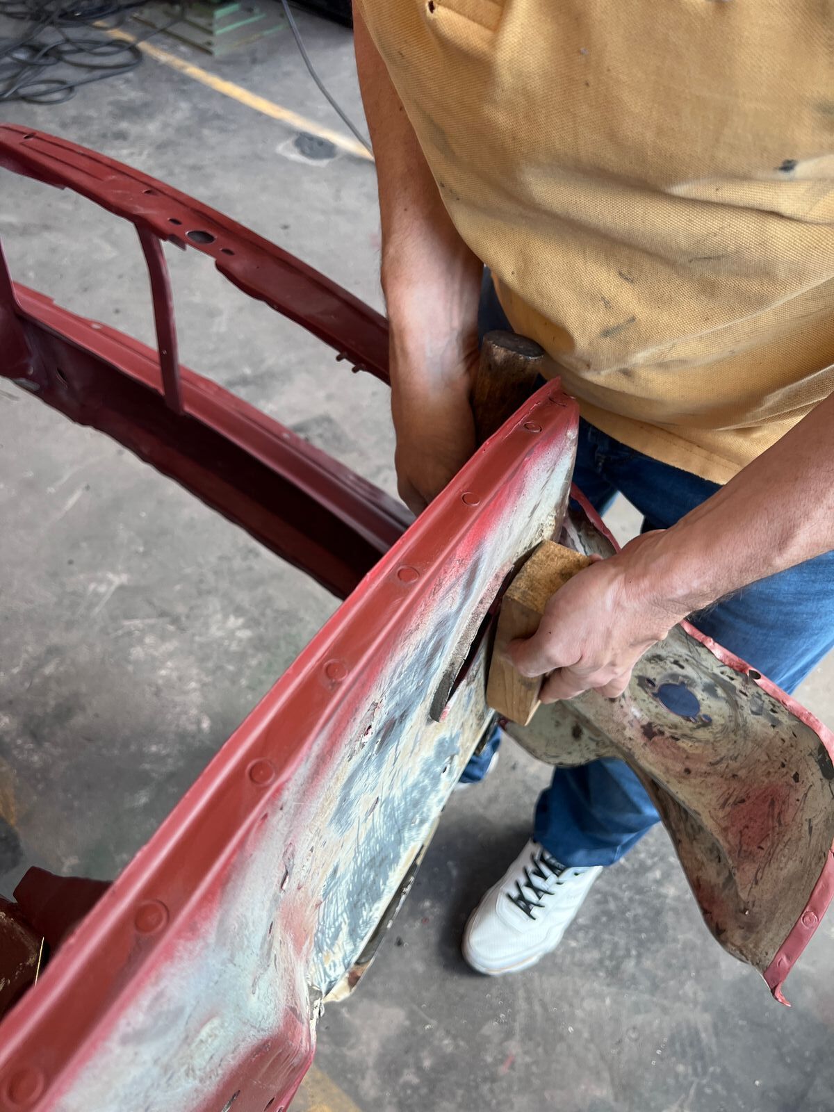

    Mein Vater und ich waren dieses Wochenende wieder beide am Werk und fest davon überzeugt, dass die 7mm ausschließlich in der gestauchten Front stecken und das restliche Auto nicht verzogen ist. Da wir beide keine wirkliche Karosseriebau-Erfahrung haben, und auch vor dem Projektanfang eigentlich ein Auto gesucht haben, das keine Veränderungen an der Außenhaut notwendig hat, wollten wir für den folgenden Schritt eigentlich einen Karosseriebauer aufsuchen. Solange bis mein Vater einen großen Hammer und ein Stück Holz in die Hand nahm und sich sagte: "So schwer kann das schon nicht sein, muss ja einfach nur wieder gerade werden."
    Joa. Tatsächlich bekam er mit etwas Arbeit den Innenkotflügel wieder gerade gebogen, wodurch sich dieser um die verlorenen 7mm wieder nach vorn streckte. Danach noch etwas mit der Fächerscheibe die verbleibenden Falze gereinigt, und schon war die Front bereit um das erste Mal den neuen Kotflügel daran auszuprobieren. Zusätzlich wurde die Strebe in der Frontmaske wieder mit vielen Hammerschlägen in die richtige Form gebracht. Außerdem hat mein Vater verdammt viel Arbeit in die Regenrinne gesteckt, damit diese final den Kotflügel wieder bis ganz unten umschließt, statt nur dahinter zu liegen, ein schönes Detail und ziemlich aufwändig.
    Ergebnis: Passt erstaunlich gut! Nachdem der Innenkotflügel wieder gerade ist, fehlt lediglich etwas Material an der Rundung vom Kotflügel vorn, sowie eine stabile Verbindung zwischen Frontmaske und Kotflügel. Auch die Regenrinne am Motorraum hat mit minimalem Herandrücken den gleichen Abstand wie die Gegenseite, der Kotflügel wurde natürlich an der Innenseite ausgerichtet und nicht am Falz (Project Binky schauen bringt einem also doch bei, wie man einen Mini restauriert!)
    Noch ein Blech aufgeschweißt, die Frontmaske mit zwei Schweißpunkten befestigt und das Endergebnis: Ein super passender Kotflügel. Festgeschweißt wird er noch nicht, dafür ist noch zu viel Oberflächenrost im Radhaus. Das muss erst gereinigt, rostumgewandelt und versiegelt werden bevor der Kotflügel wieder drauf kann. Trotzdem ein echtes Erfolgserlebnis, innerhalb von zwei Tagen den Kotflügel zu entfernen und den neuen passend anzupassen. Das gibt wirklich Hoffnung darauf das Auto eines Tages auf der Straße zu erleben, nachdem eine nach der anderen Stelle irgendwie das Gefühl gegeben hat für immer mit der Karosserie beschäftigt zu sein.

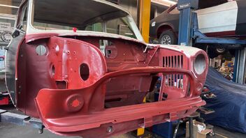

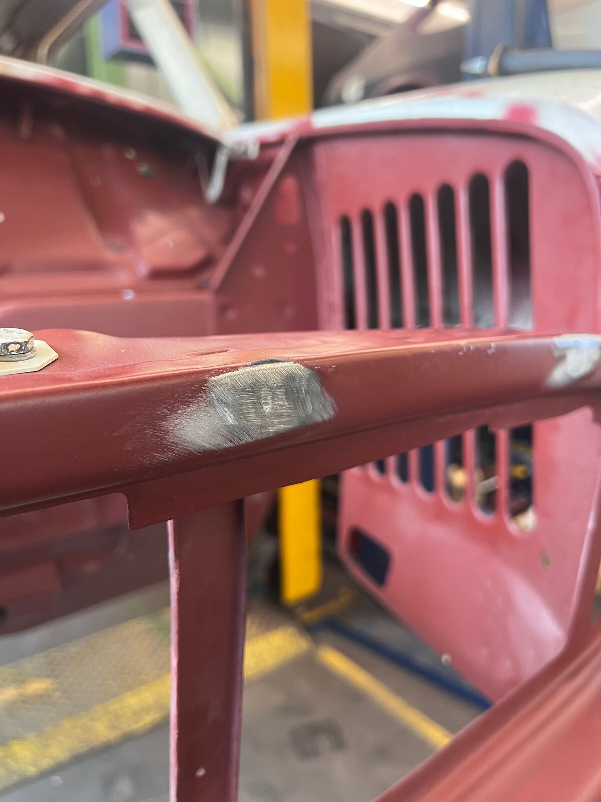

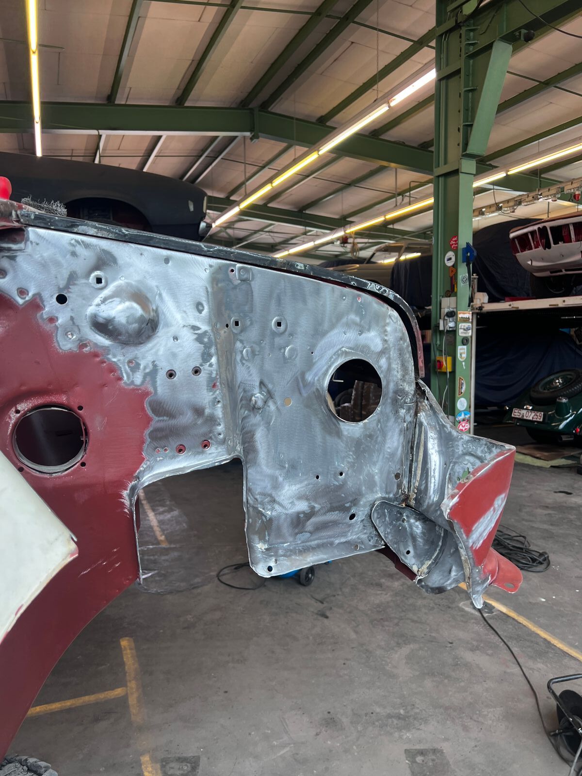

    Aller Dramatik in Ehren ging das Ganze wesentlich problemloser als erwartet. Die gut zu erkennenden Schweißpunkte am Motorraum wurden aufgebohrt, dann mehrere Schnitte mit der Flex mit Mindestabstand zu den Falzen um nicht versehentlich etwas anderes als den Kotflügel zu erwischen, und schon fiel mir der Kotflügel entgegen. Die Falze selber sahen estaunlich rostfrei aus, was mir ein gutes Gewissen für die linke Seite gibt, die ich nicht anlangen werde. Die verbleibenden Schweißpunkte wurden dann, nachdem sie einfacher zugänglich waren, ebenfalls aufgebohrt und mit Stechbeitel und Fächerscheibe restlos entfernt. Da ich jetzt erstmal wieder in den Nachtschicht-Block gehe, wurden die Falze alle mit Grundierung konserviert bis ich weiterarbeiten kann.
    Hier sieht man zum Schluss nochmal gut den Knick im Motorraum-Blech:

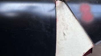

    Aber die Motorhaube war eine gute Übung für das was folgen sollte hat nochmal deutlich gezeigt, warum der Kotflügel als nächstes weichen muss:

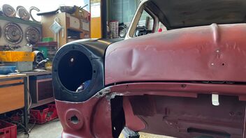

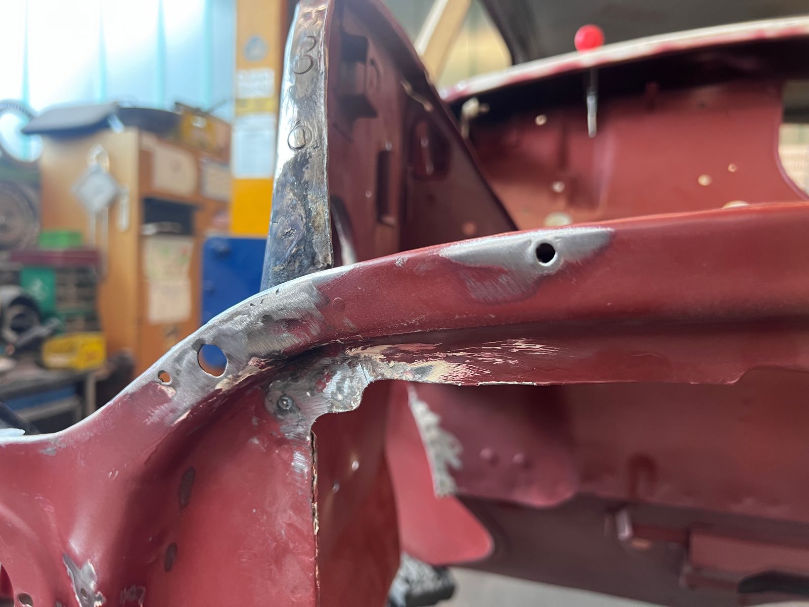

    Und zwar sieht man das Problem hier ganz schön mit der Motorhaube auf dem Auto:

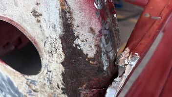

    Mal davon abgesehen, dass unter einer fetten Spachtelschicht nochmal eine Delle des vermuteten Unfalls auf der Motorhaube hervorkam, ist die Passform trotz eingestellten Scharniere rechts quasi nicht vorhanden. Egal wie weit man die Motorhaube nach hinten einstellt, sie steht 2-3 cm zu weit nach vorn und die Biegung der Frontmaske folgt nicht der der Haubenkante. Die aktuelle These ist, dass der Unfall nicht nur den Kotflügel beschädigt, und eine fette Delle in der Haube hinterlassen, sondern die gesamte rechte Front ca. 2-3 cm nach hinten und etwas nach unten verschoben hat. Als jemand der noch nie einen Mini komplett restauriert hat, ist mir das bisher nicht weiter aufgefallen, aber im Vergleich mit der Gegenüberliegenden Seite wirkt dieser Knick hier etwas fehl am Platz:

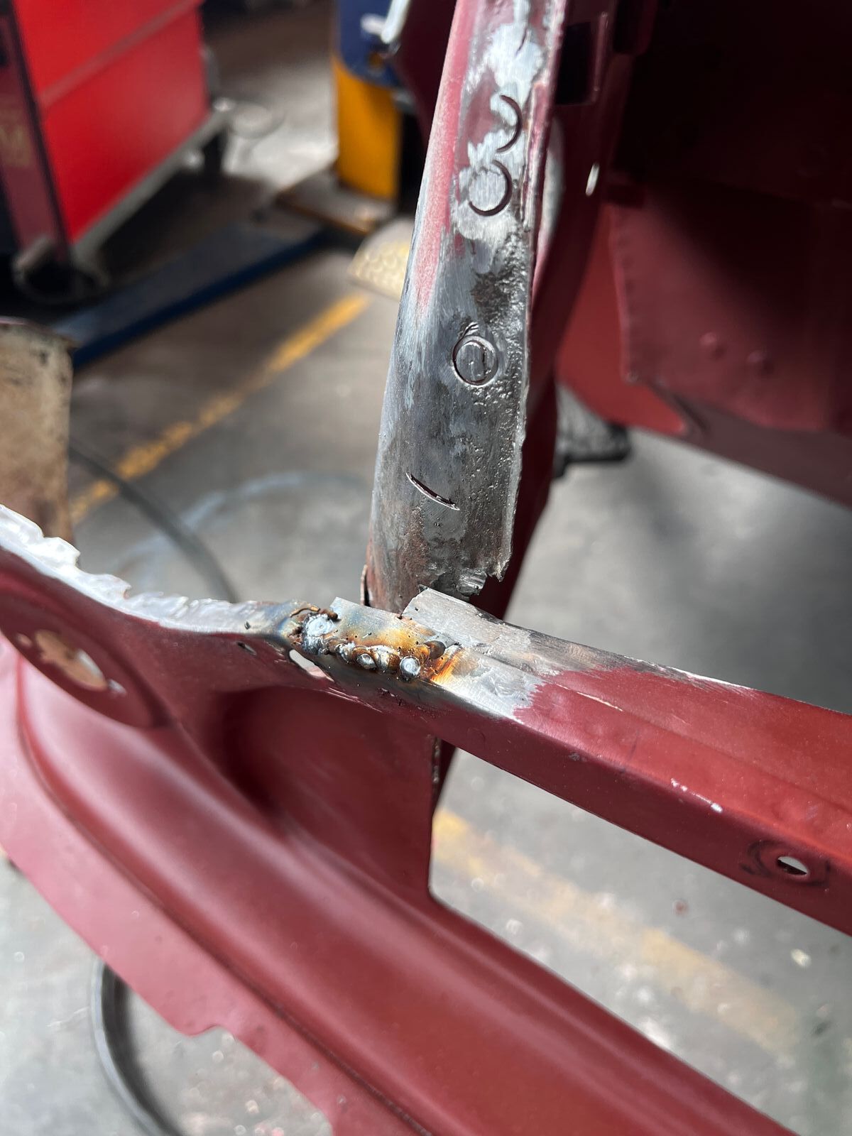

    Also, es hilft ja alles nichts, weg mit dem Kotflügel. Jetzt halt nicht nur um den Kotflügel zu tauschen, sondern auch um die Front des Autos wieder zurecht zu rücken.

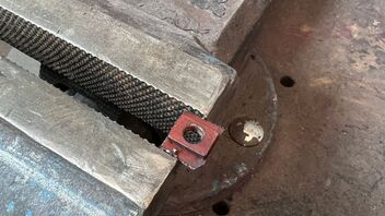

    Das folgende Spiel kennt man mittlerweile: Man nehme ein altes Türscharnier, eine Dose Rostschutzgrundierung, eine Dose Lack und den Willen, beides zu benutzen – und zack: neue Türscharniere. Dazu noch ein Hauch Fett, eine sanfte Massage mit dem Hammer, und alle vier Scharniere laufen wieder sauber, leicht und sehen top aus.

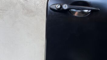

    Ich widmete mich diese Woche noch der Aufgabe, nicht glänzende Dinge in glänzende Dinge zu verwandeln – denn ein Mini ohne Chrom ist wie ein Brite ohne Tee: theoretisch möglich, aber absolut kulturell verwerflich.
    Angefangen mit den Türgriffen:
    Da der Mini original als City 1000 vom Band lief, kam er serienmäßig – neben dem trüben, hellgrauen 80er-Jahre-Teppich – auch mit grau lackierten Türgriffen daher. Da selbst mein Vorbesitzer kapiert hatte, dass das so nicht in Ordnung ist, hatte er bereits ein gebrauchtes Paar Chrom-Türgriffe gekauft – allerdings ohne Schlüssel...
    Also wurden erstmal alle vier Türgriffe zerlegt. Die Schlosszylinder habe ich von den grauen in die Chromgriffe übernommen, alles gründlich im Ultraschallbad gereinigt, wieder zusammengebaut, etwas gefettet und zum Schluss nochmal ordentlich poliert. Shiny.
