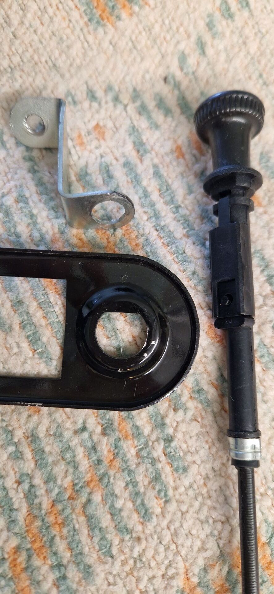

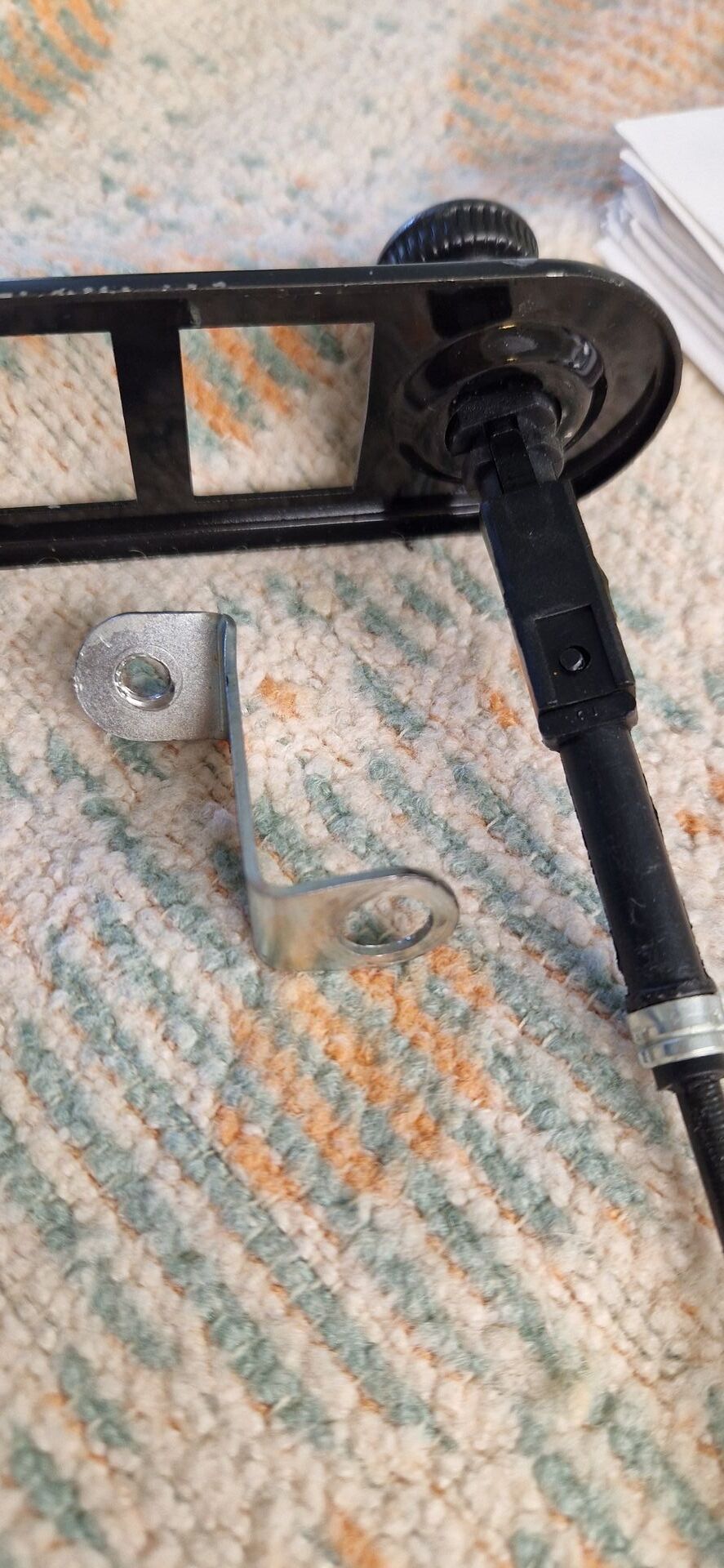

Entweder wirklich große stabile Karosseriescheibe, welcher du auf dem leicht geöffneten Schraubstock dein Vorhaben mit einem Hammer und einem Meißel so lange erklärst, bis sie es entsprechend verstanden hat.
Oder durch einspannen mit einem alten Stück ca. 2" Stück Heizungsrohr und einer 4" Wapu/Motek biegen.
Und dann eine "normale" Sicherungsmutter Mutter.
Alternativ kannst zur Karosseriescheibe auch ein Stück 2,3...mm Blech Rest nehmen in ähnlicher Größe
Oder ähnlich verfahren mit den universal Gewindeplatten, welche es ja für paar € zu kaufen gäbe.
