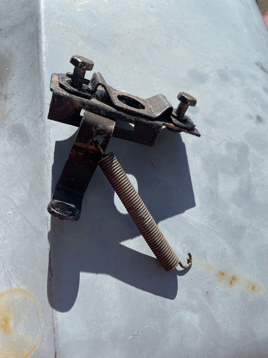

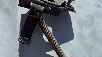

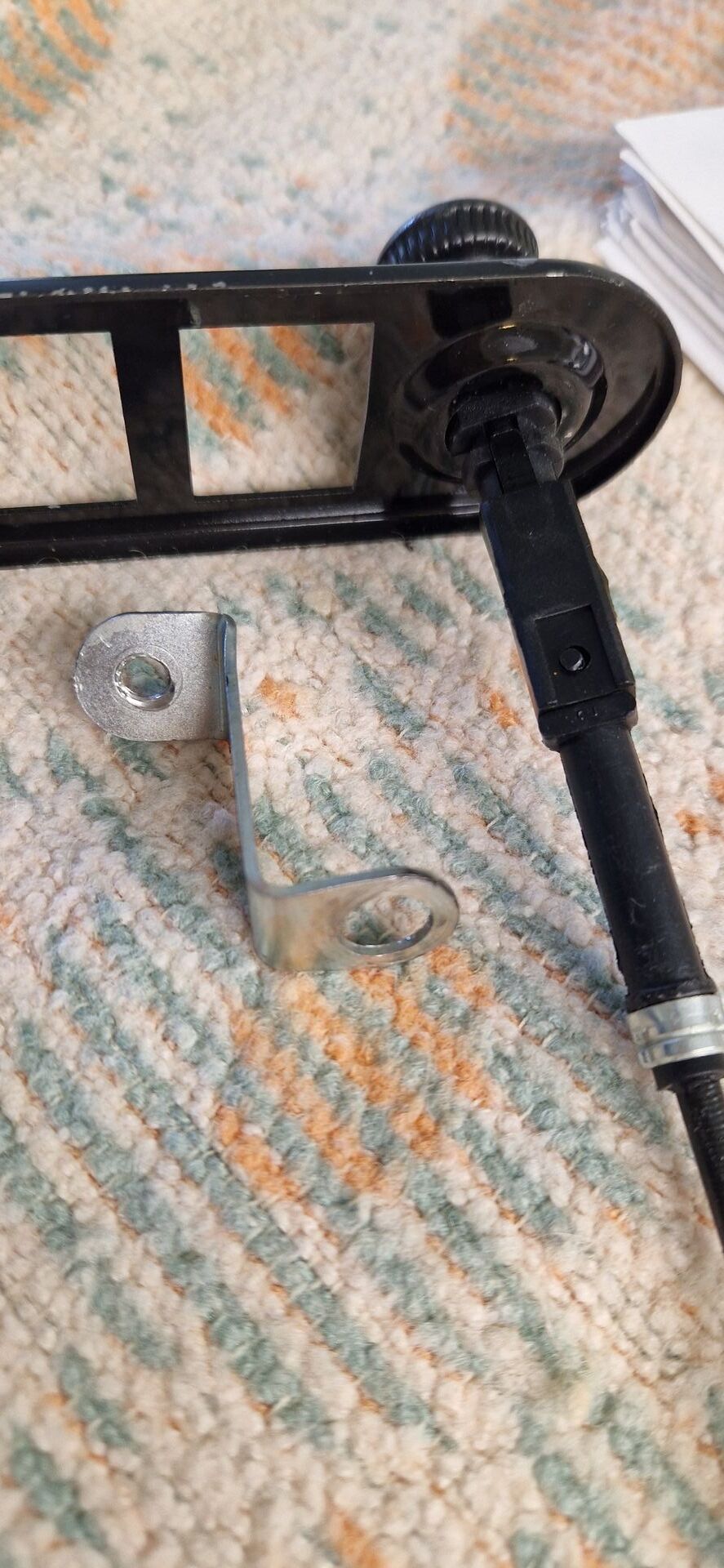

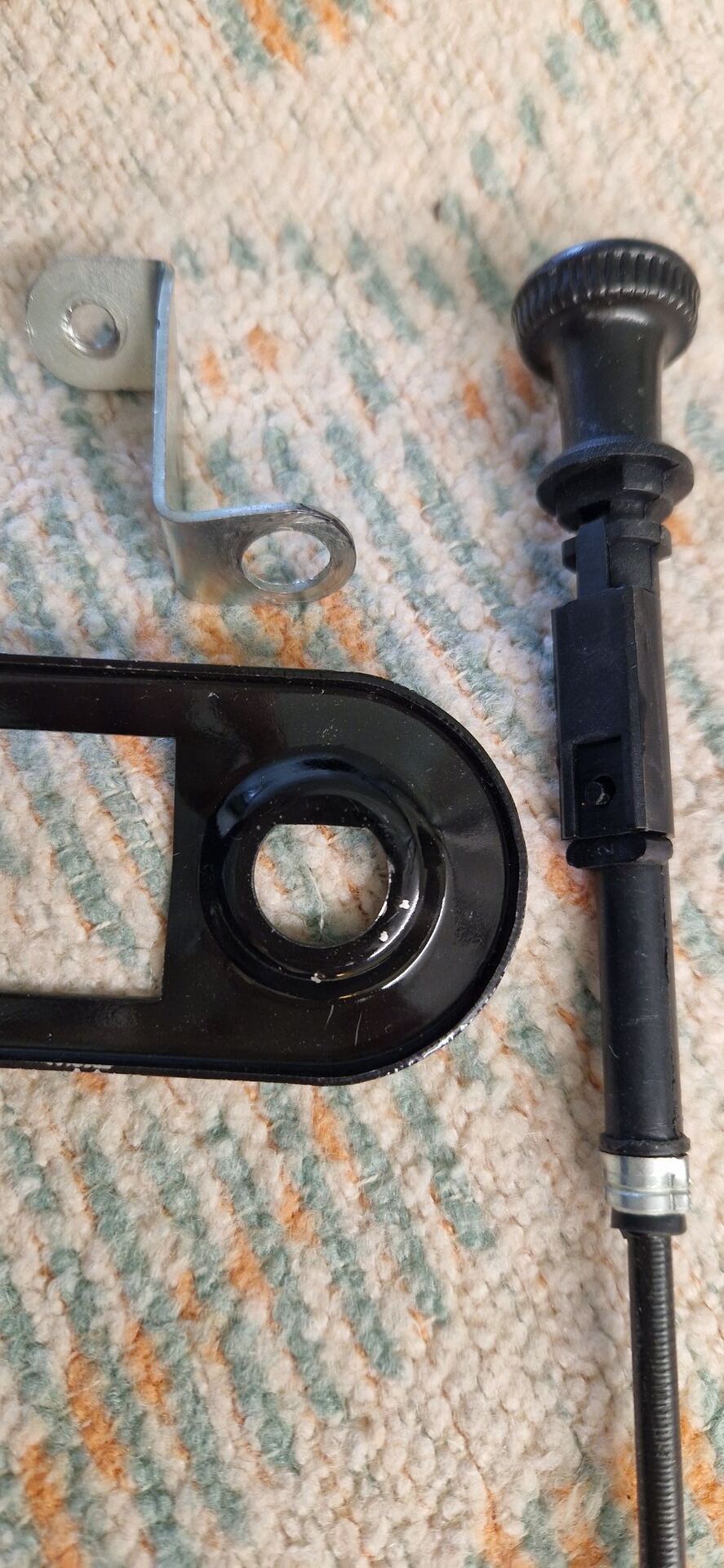

    Alten neuen Choke wieder ausgebaut, weil schon keine Funktion mehr, bevor er Funktion hätte haben müssen.
    Heizung los geschraubt.
    Unteres Schalter Dash Board raus gefummelt.
    Obwohl ja schon Flügelmuttern statt normalen auf den Schräubchen, aber das Loch im Prallschutz ist ja "kaum"
    kleiner als Dashboard mit Haltern.
    Neuen neuen Metro Choke Zug, Loch passend gefeilt, dank Davids Halter und der Halteklammer und einem
    Sprengring passend montiert.
    Ohne den Sprengring hat es auch genau ein mal kräftig ziehen gehalten. Das Halteblech ist ja auch eher ein Witz
    und verbiegt sich schon beim schräg anschauen.
    Mit dem zusätzlichen Sprengring hinter der dünnen Klammer, klemmt es jetzt richtig.
