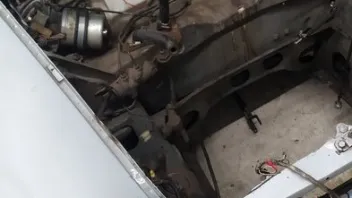

    Das auf dem Bild ist mein anderer Mini mit dem "vorgänger", also dem HBZ mit gleichen Gewinden für vorne und hinten.
    Wie gesagt der HBZ ist ein neuer von Minisport. Sorry für die Verwirrung.
    Ich habe die Leitungen gestern noch vertauscht und jetzt packen die Räder vorne richtig zu. Leider ist noch ordentlich Luft im System. Aber wenn ich bis Mitternacht entlüfte, gehts morgen zum Tüv😅.
    Vielen Dank dir, Meister-Mini. Ich glaube selber wäre ich da in nächster Zeit nicht drauf gekommen. Da hab ich mich wohl zu sehr drauf verlassen, weil alles vorher funktionierte. Ich werds heute noch versuchen richtig anzuschließen. Mal hoffen, dass dem Tüv dann nichts mehr im weg steht.
    Das kann doch garnicht sein, Bei meinem grauen mini mit Scheibenbremsen war es doch genau so. Hab ich sogar extra nen Bild von gemacht. Kann das jemand bestätigen, was Meister-Mini sagt? Ich würd mich ja sehr freuen, wenn ich es falsch gemacht hab. Dann wüsste ich schonmal, worans liegt.
    Genau der hintere Einstellbolzen ist oben und der vordere unten.
    Der obere Anschluss am Hauptbremszylinder geht nach hinten und der untere über die linke seite des verteilers nach vorne.
