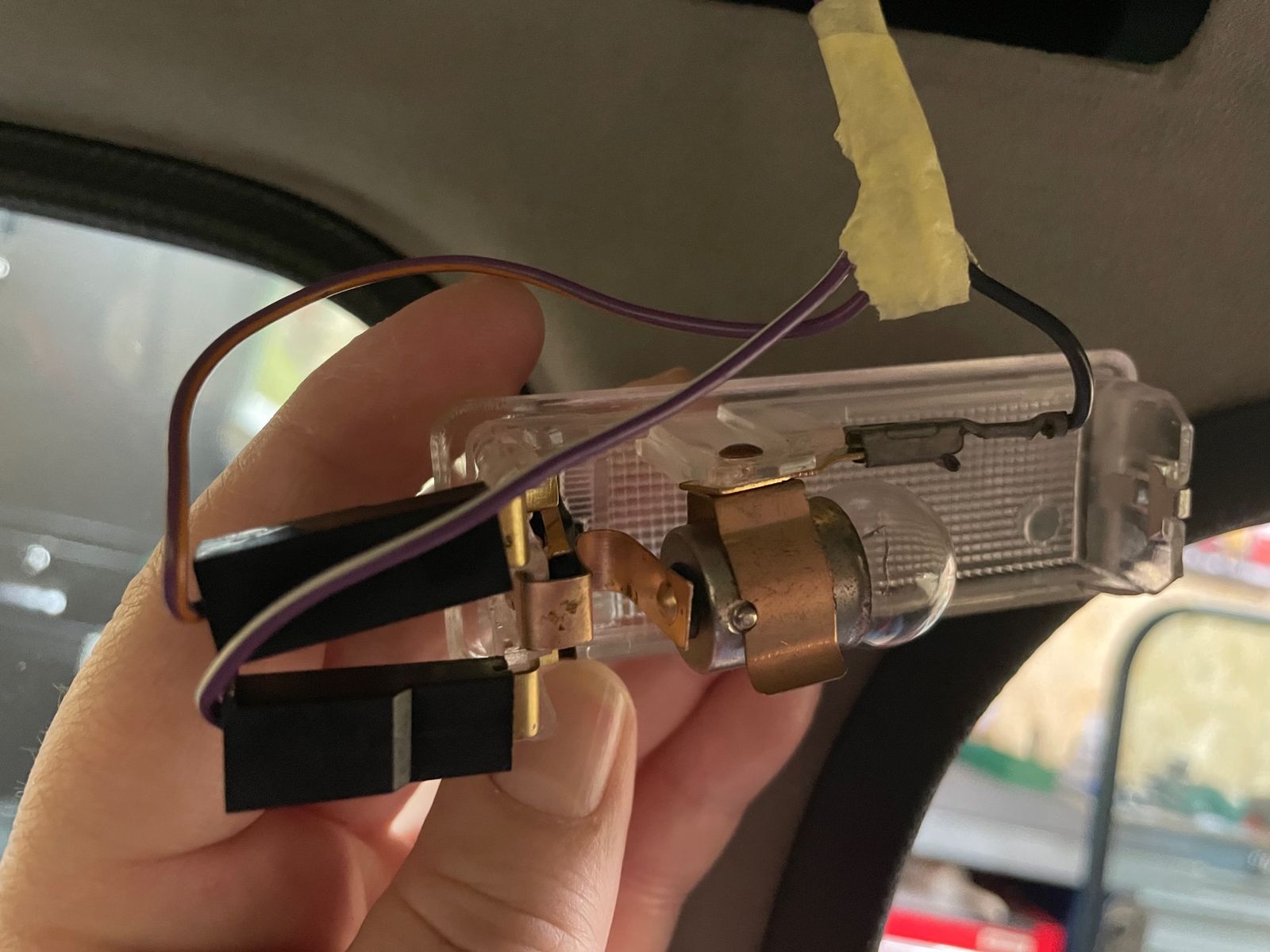

So, es funktioniert
12 Volt war auch nur auf dem lila/Orangen Kabel. 12 Volt auf lila/weiß war ein Messfehler.
Die Kabel habe ich so wie besprochen aufgesteckt, dann ging noch nichts. Dann habe ich den Türkontaktschalter links ausgebaut und geprüft. Der war neu und in Ordnung aber wenn er festgeschraubt ist, kommt der Pin nicht ganz raus und schließt den Massekontakt nicht. Also den alten Schalter rausgekramt und eingebaut, sieht da, funktioniert!
Vielen Dank an alle Helfer

Das lila/weisse Kabel hat im abgezogenem Zustand 12 Volt aber damit leuchte die Innenleuchte komischerweise nicht.
Ich gehe heute Abend wieder in die Werkstatt, dann messe ich nochmal durch und schaue genau was die Diode an der Lenksäule in welchem Zustand macht.

Mit den Zahlen meinte ich die Steckplätze. Genau, 3 dann Dauer Plus und die beiden anderen (schwarz und Lila/Weiss) dann nebeneinander auf die Plätze 1 und 2.
Und dann den Fehler bei den Türkontakten suchen
Was mich wundert, auf dem LILA/WEISS Kabel habe ich auch 12 Volt aber darüber bekomme ich die Lampe nicht zum Leuchten.
Eine Idee wäre noch:
3= Dauerplus lila/orange
1= Masse schwarz
2= lila/weiss 12 Volt wenn die Türen geschlossen sind + und + hebt sich dann auf und das Licht geht aus. Und Masse wenn man eine Tür öffnet.
Darum ist der Stecker des lila/weissen Kabels auch isoliert.
Dann liegt der Fehler irgendwo an den Kontakten.
Kann das so funktionieren?
Danke für eure Hilfe, dann stecke ich als erstes die Kabel richtig um und prüfe dann die Türkontakte. Geht die Innenleuchte auch an wenn man den Kofferraum öffnet (quasi wegen der Alarmanlage) oder sind die Kontakte vorne und hinten nur für die Alarmauslösung und haben nichts mit der Innenleuchte zu tun?

Hallo Gemeinde, seit der Komplettrestaurierung habe ich ein Problem mit der Innenleuchte. Die Leuchte geht beim Tür öffnen nicht an und die Alarmanlage löst beim Tür öffnen nicht aus. Bin mir aber nicht sicher ob die Innenleuchte überhaupt richtig angeschlossen ist.
Die Alarmanlage wurde von Allbrit umprogrammiert, muss also manuell geschärft werden.
Folgendes habe ich gesehen bzw. gemessen:
Schwarz – Masse
Lila/orange – 12 Volt Dauerplus
Lila/weiss – 12 Volt
Ich hatte in einem Beitrag gelesen, dass lila/orange an den einzelnen Kontakt (da wo ich jetzt die Masse dran habe) kommt. Schwarz und lila/weiss wären dann für die beiden Schalterstellungen zuständig. Aber auch wenn ich es so umstecke funktioniert die Innenleuchte nicht beim Öffnen der Tür und der Fehler der Alarmanlage bleibt auch bestehen.
Habt ihr eine Idee wie ich weiter vorgehen kann?
