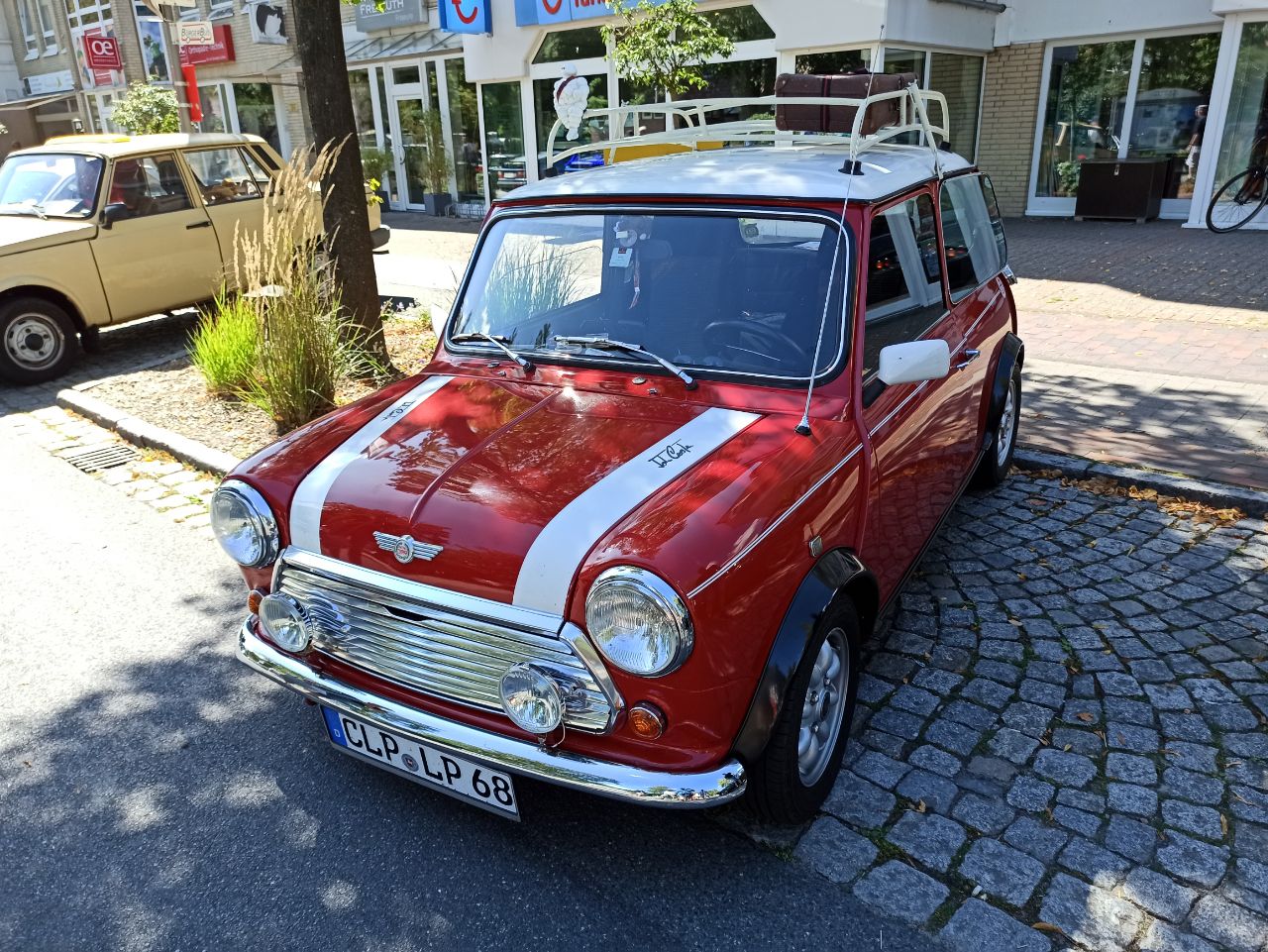

Auf einem Treffen 2023 gesehen, stand mit Gummifüßen auf dem Dach und war mit (Feder)Haken an der Regenrinne befestigt.
Ich habe mich mit dem netten Fahrer eine Weile unterhalten.....aber nicht über den Dachträger.
