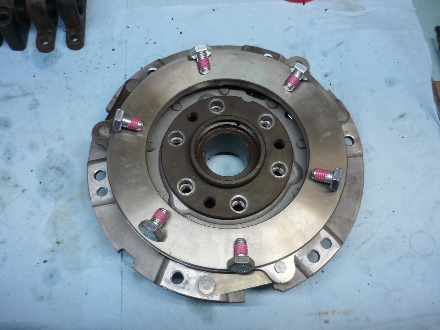

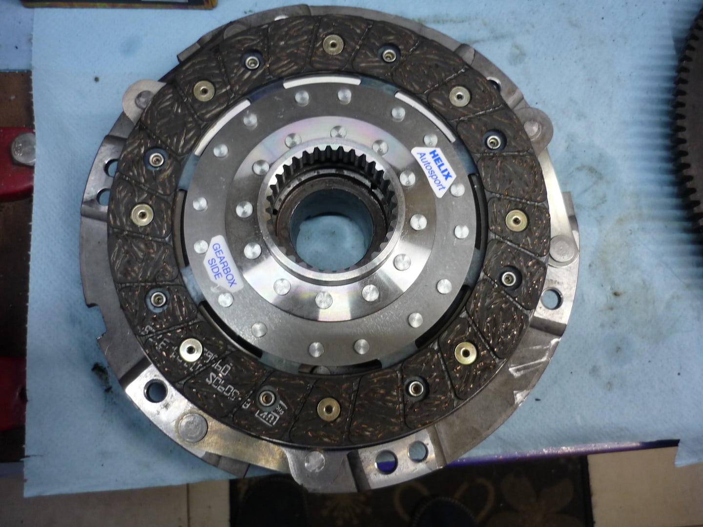

Neue 190mm Kupplung (die ist übrigens aus Österreich gekommen

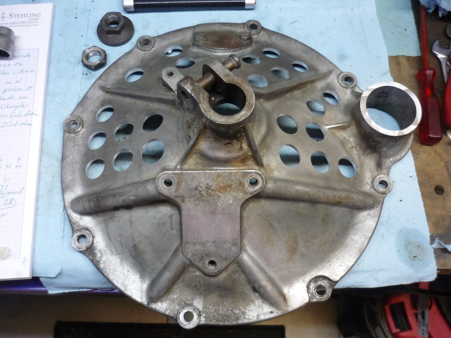

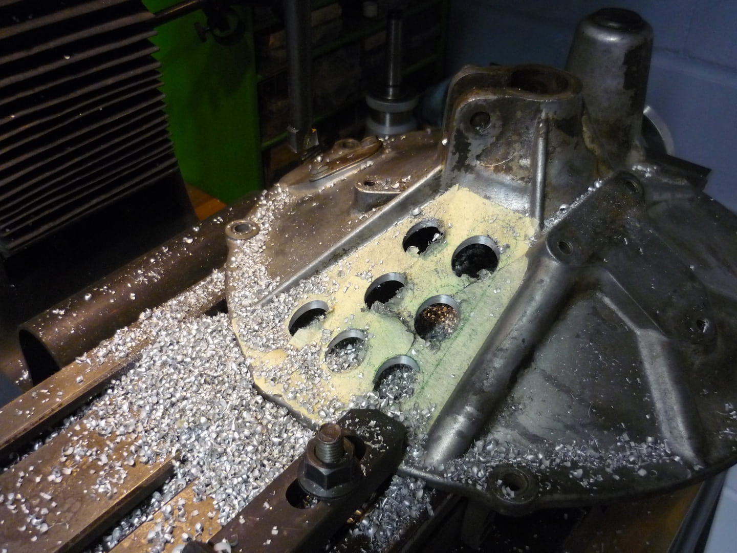

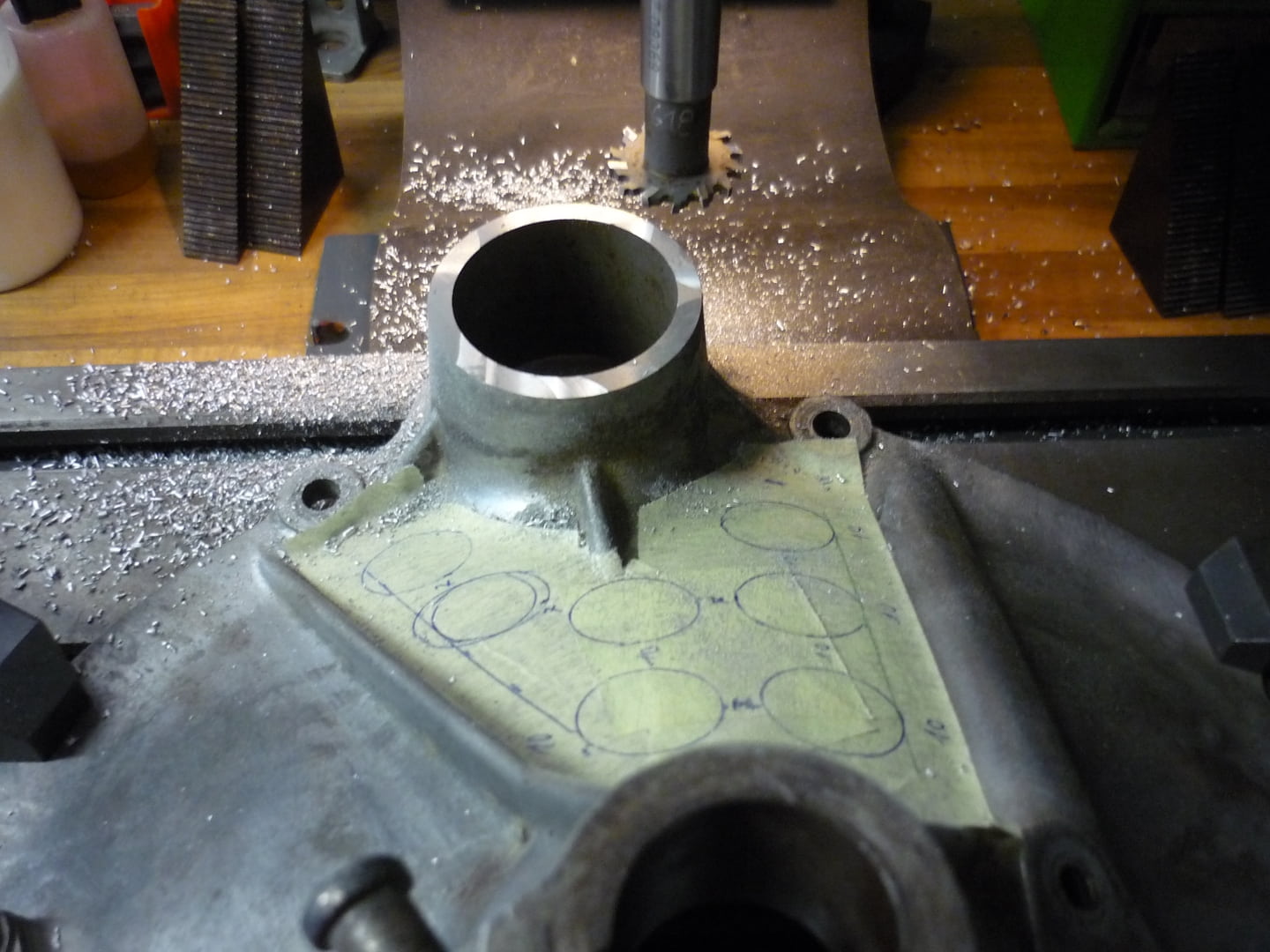

)Um Leerlaufzeit zu nutzen, den Kupplungsdeckel befräst.

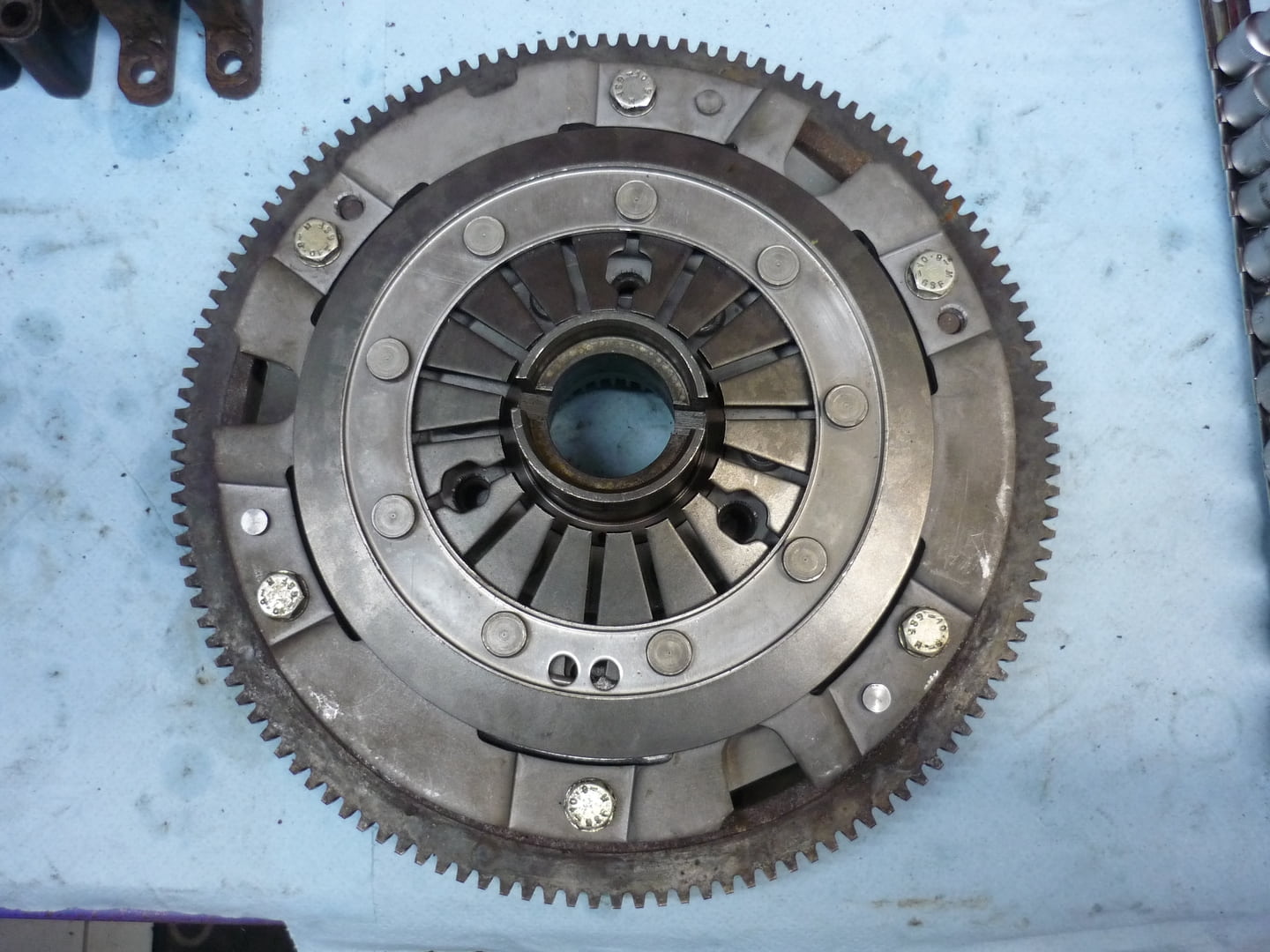

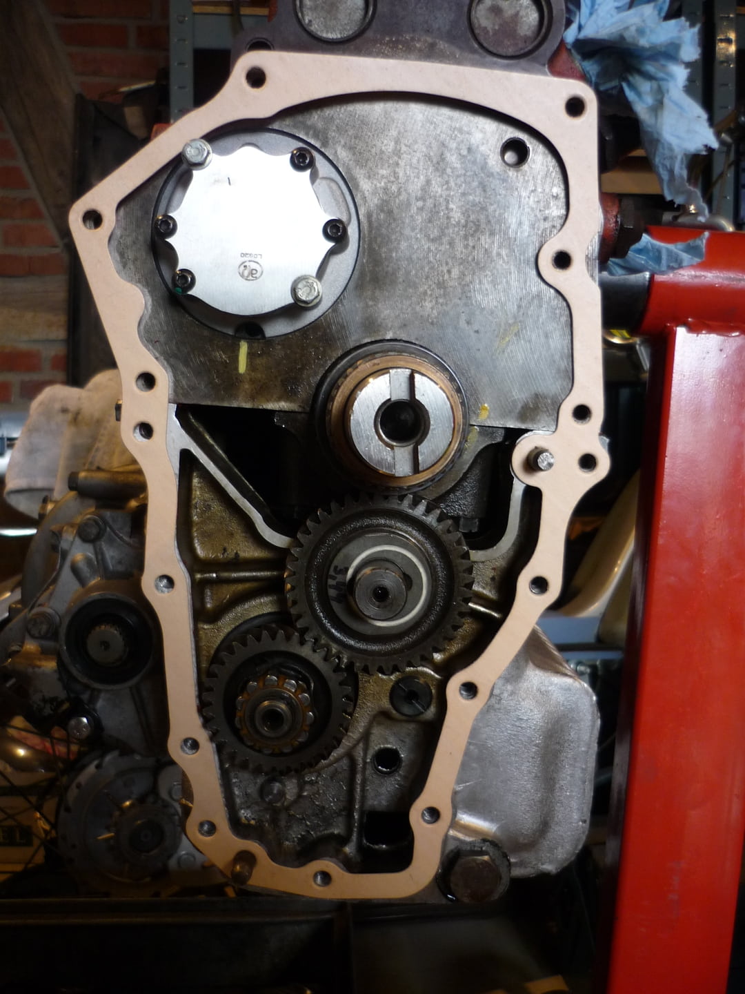

Und das Zwischen-und Primärrad vermessen und eingebaut.

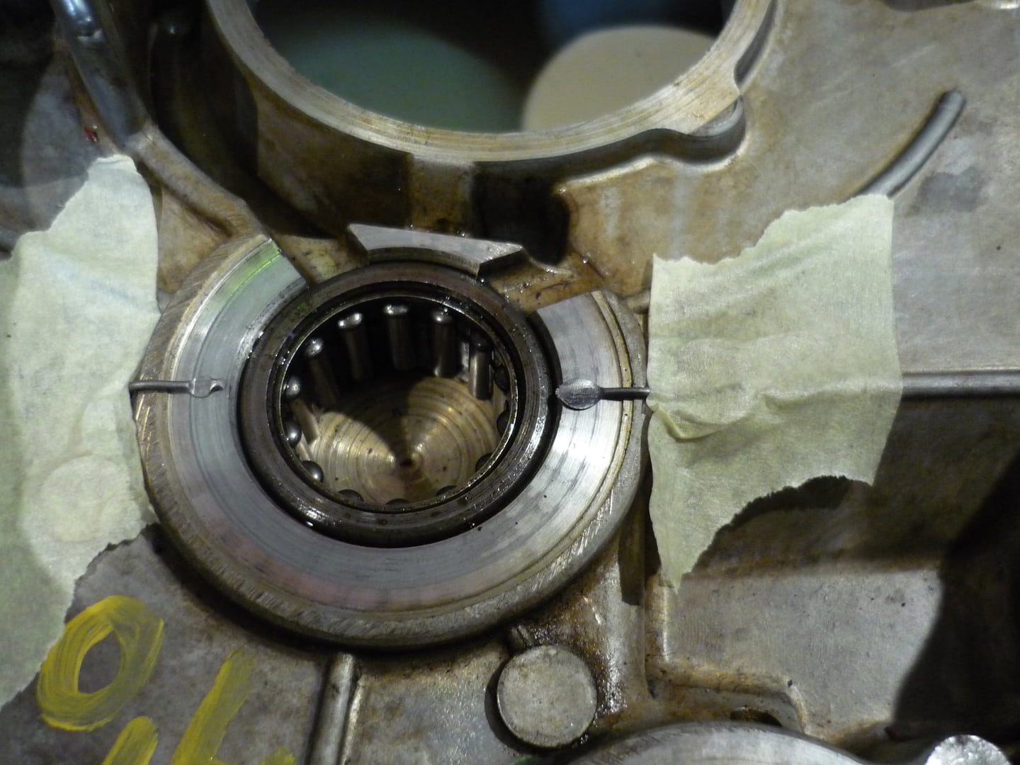

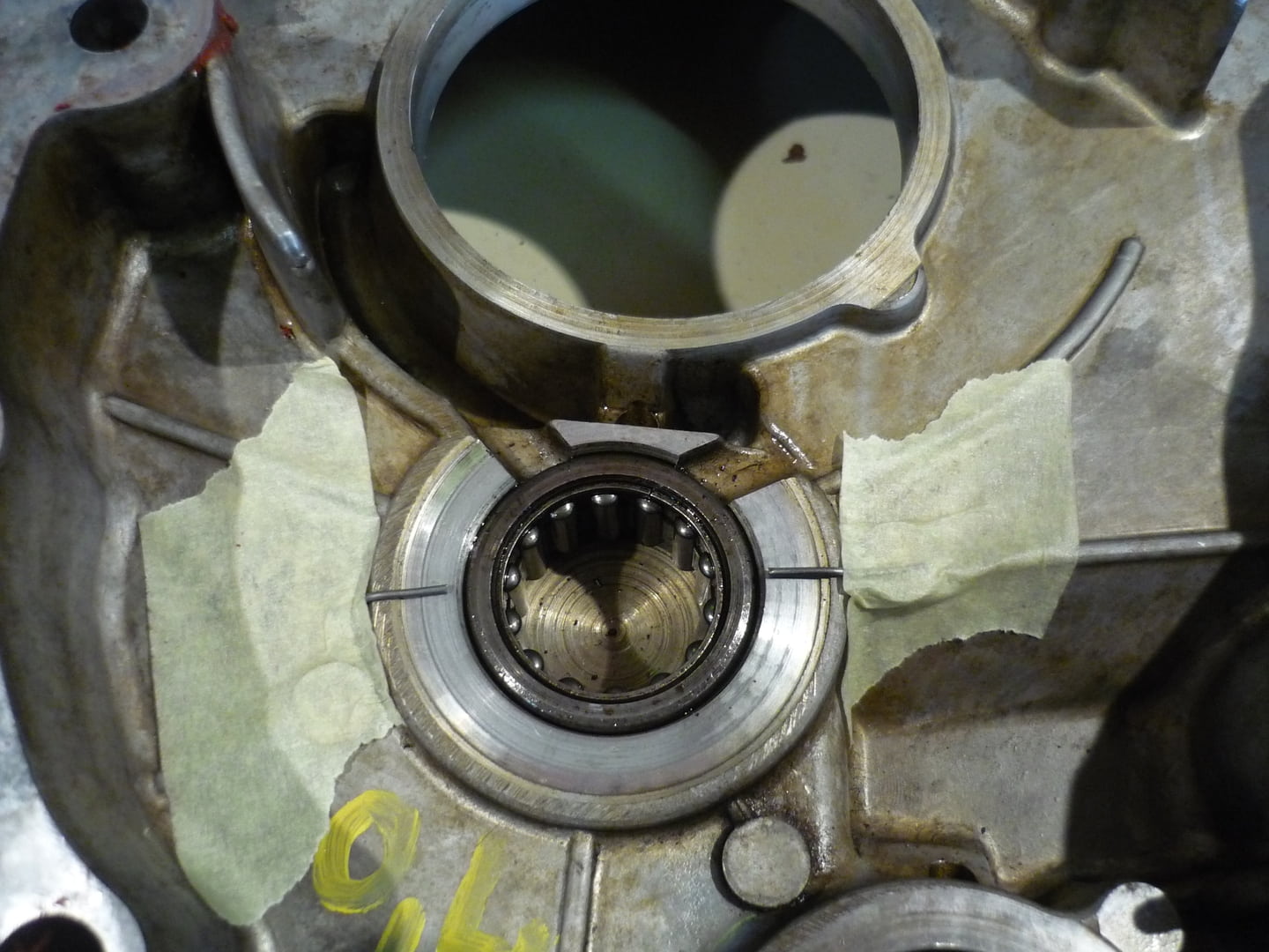

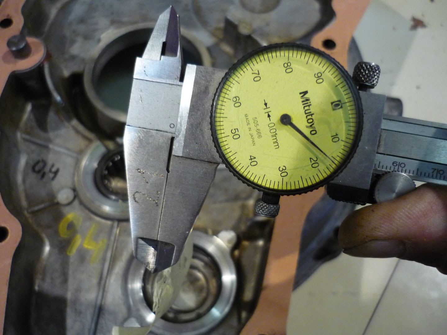

Neue 3,4mm Anlaufscheibe beim Zwischenrad mit einer 0,75mm Gehäusedichtung gepaart.
Lötzinn auf die Anlauffläche geklebt und den Deckel angezogen.
Danach.....
Ergibt ein Spiel von 0,16mm.
Das ist wohl noch etwas viel.
Also das Teile Eichhörnchen wieder auf die Suche nach einer dünneren Gehäusedichtung setzen.

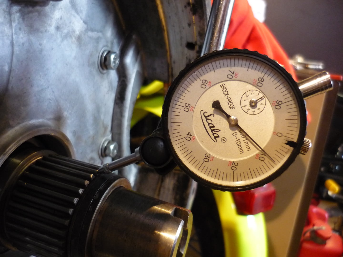

Etwas besser sieht es am Primärrad aus.
Das hat noch 0,08mm Spiel

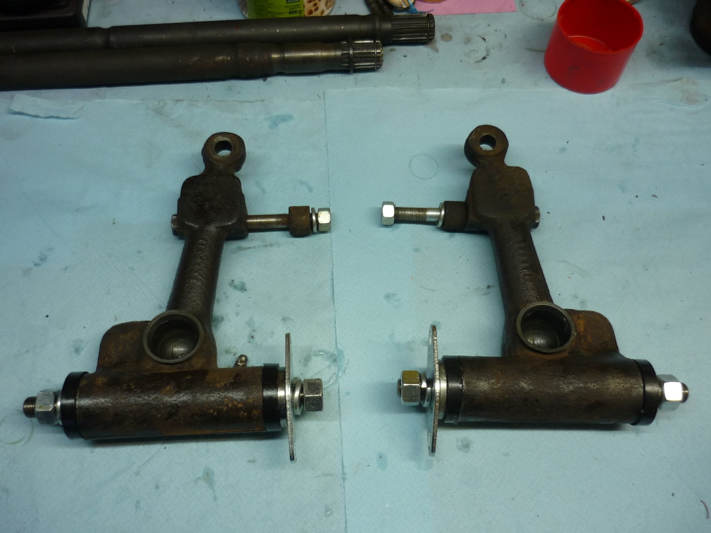

An den oberen Armen schon mal neue Lager verbaut.

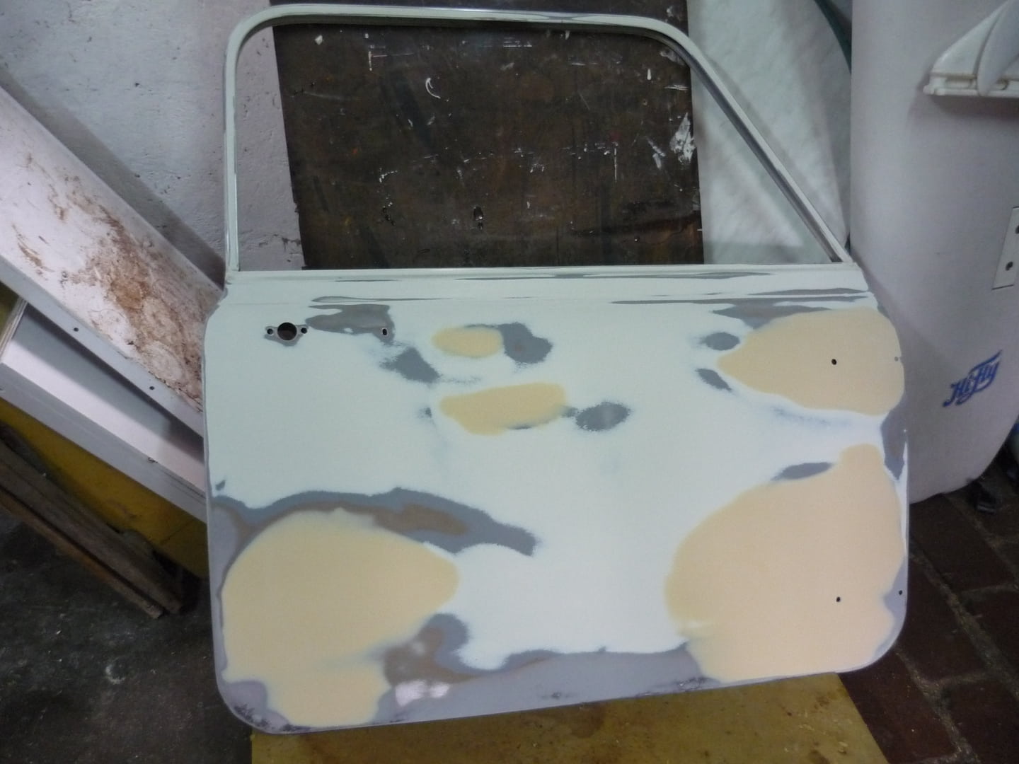

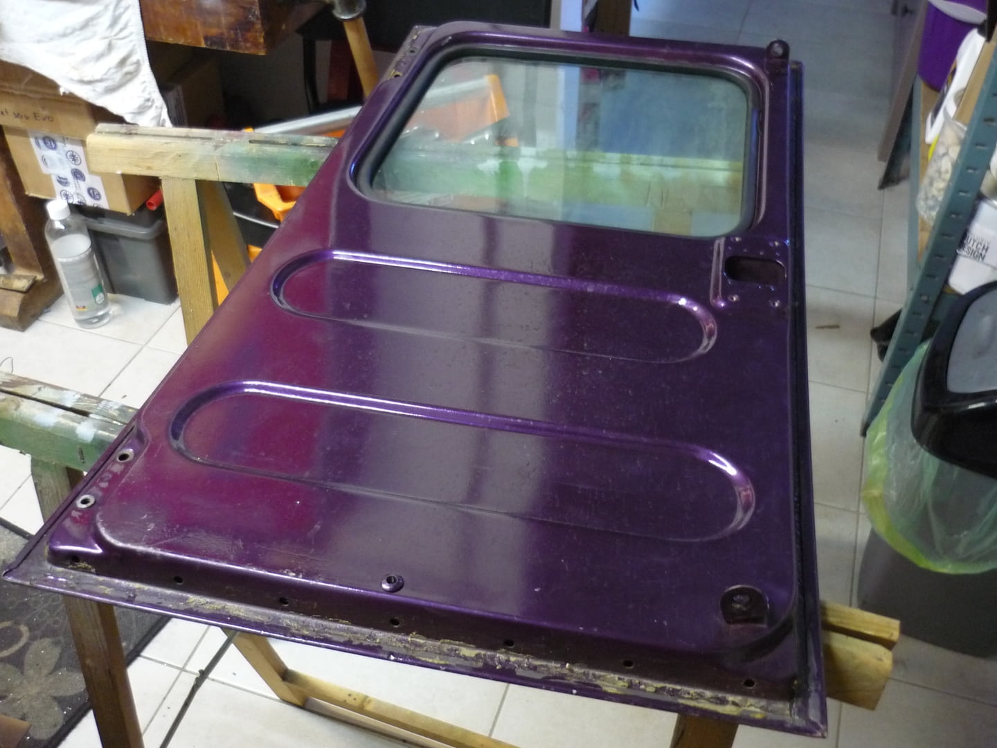

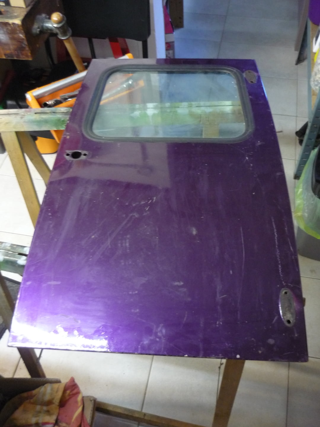

Um Zeit und Arbeit beim Schweißen und Lackieren zu sparen, flugs eine "Rost freie" rechte hintere Türe für kleines Geld in Holland ergattert.

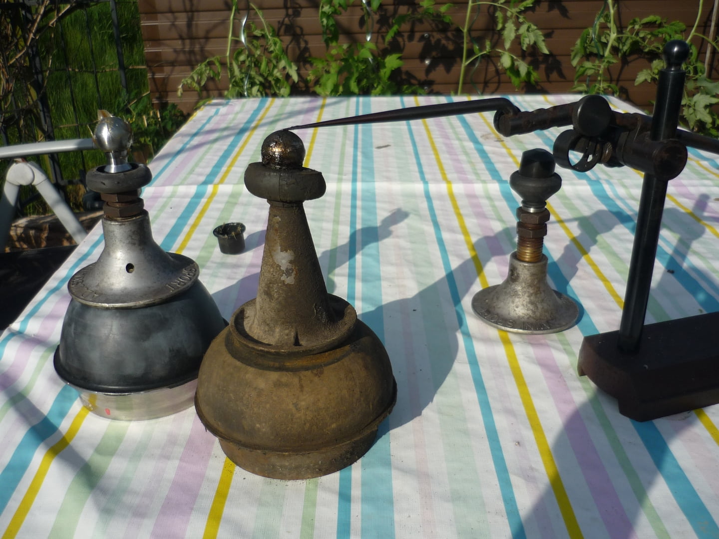

Die vorderen Adjusta Ride's gegen die originalen Trompeten vermessen und die Fahrzeughöhe 3cm runter gesetzt.

Ist das Lötzinn?
Super Idee, hat man an Zweitakter (MZ) gemacht, um das Spaltspiel zwischen Kolben und Kopf zu ermitteln.
Gruß. Martin.ja, genau, geht auch bei Vespa's
Lässt sich so exakt messen.
Grüße Ralf
Axialspiel am Zwischenrad ermittelt, und festgestellt, dass es zu groß ist.
