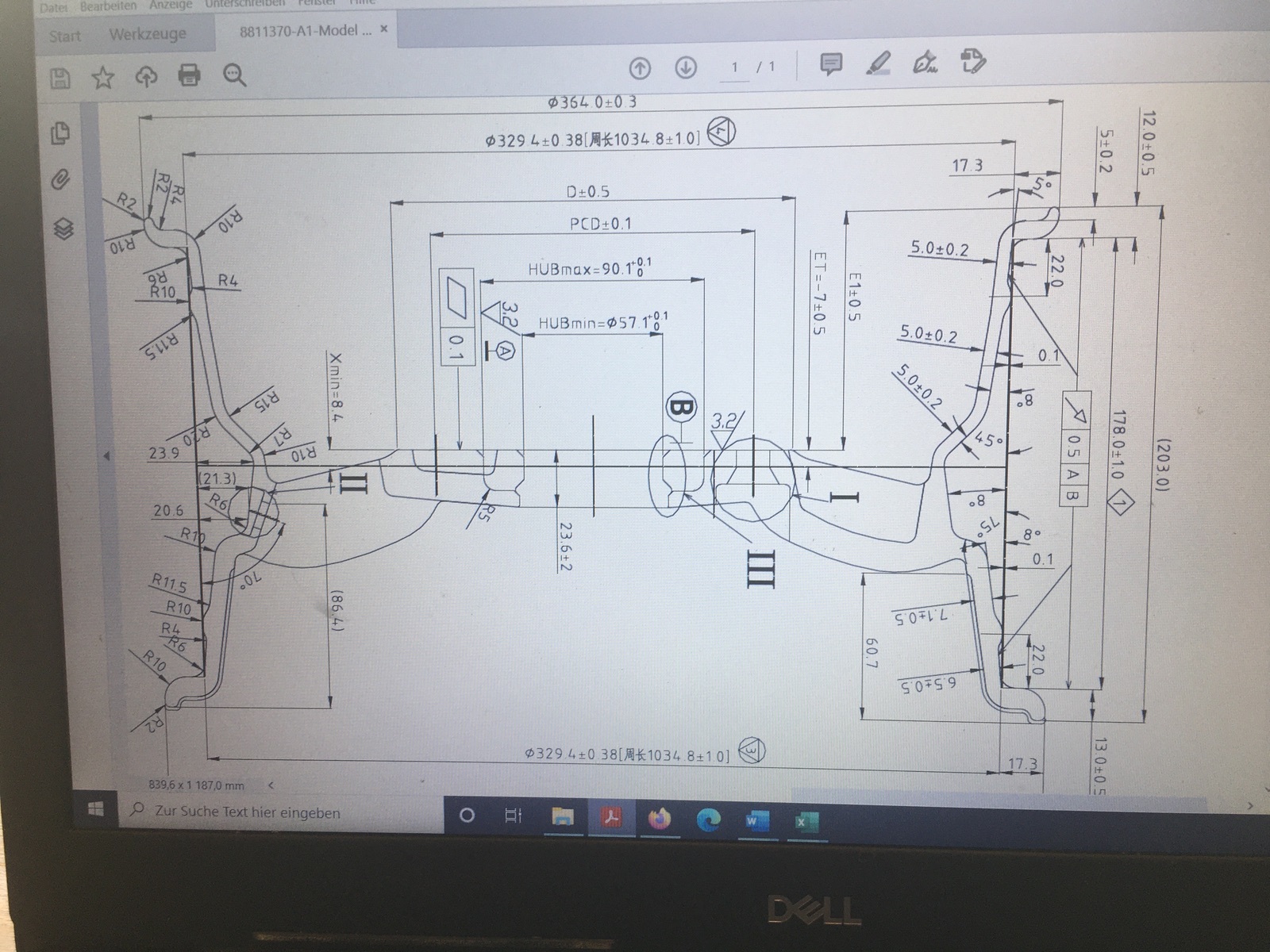

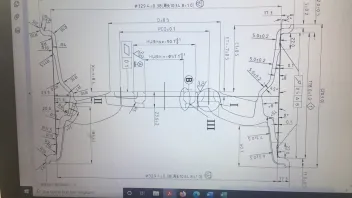

Negative ET ist in Deutschland offiziell nicht mehr erlaubt, wird trotzdem noch oft genug eingetragen...
Hallo @lle,
nicht einmal ein Händler, der die Felgen verkauft, konnte mir helfen.
Meine Frage:
wenn ich statt der 6x13 auf 7x13 umrüste, seht das Rad dann über der Kotflügelverbreiterung? Darf ich überhaupt auf die serienmäßig montierten Spurplatten auf der Hinterachse verzichten?
Mein Prüfer trägt mir die Felge ein - allerdings müssen die Räder von den Kotflügelverbreiterungen abgedeckt werden. Also rechnerisch kommt das Rad 46,7 mm nach außen, ohne Spurplatte 38,7 mm. Hat jemand von euch die Felgen auf seinem Mini ?
Dieter
Teilegutachten Maxilite AG 6J x 13H2 und 7J 13H2
Hallo @alle,
eigentlich wollte ich nur neue Reifen für meinen Brooklands kaufen und bin dabei über diverse Felgen „gestolpert“.
Bei eBay in GB gibt es 6 x 13 und 7x13 Superlite oder Ultralite Felgen relativ günstig, aber vermutlich ohne Chance auf Eintragung.
Maxilite Felgen in 6 x 13 mit ET 16 und 7 x 13 mit ET 05 bzw. -7 finde ich schon sehr schön. Hat jemand von euch diese montiert u. eingetragen?
Wer könnte mir seine Erfahrungen kurz mitteilen?
Den Hersteller habe ich schon angeschrieben mit der Bitte, mir die TÜV Unterlagen zu schicken...
