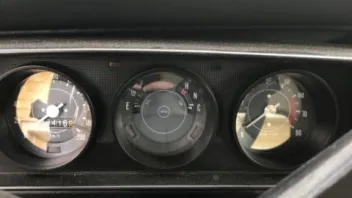

das mittige Instrument ist in der Tat sehr interessant --> weiß jemand inzwischen jemand aus welchem Auto das stammen könnte ?
oder ist es doch ein verdammt guter Umbau ?
Ich versuche das auch noch rauszufinden ... von meiner Seite leider noch nichts Neues.

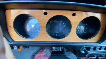

👍 Instrumente sind die Gleichen, oder?... ich habe online auch Bilder mit Holzblende gesehen ... keine Ahnung ob das dann Sonderausstattung war.
Meine Aussage bezog sich auf das Schema aus der „Bedienungsanleitung“, nicht auf das Foto der Instrumente
... ich weiß 😉
Mich würde sehr interessieren, von welchem Fahrzeug die Instrumente stammen. Es sieht mir nicht nach einem Umbau aus. Habe was ähnliches im Netz gefunden: http://www.ken555.plus.com/gtm/november10.html
Sicher bin ich nicht, aber es müssten eigentlich die originalen Instrumente des Mini25 von 1984 sein ...

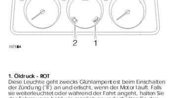

Das Thema hat mich noch weiter beschäftigt und daher habe ich noch einmal in der Bedienungsanleitung geschaut, die ich online gefunden habe und dieses Bild gefunden. Das ist der Grund, warum ich von Öldruck ausgegangen bin (rote Lampe unten rechts). Aber, wie ihr beschrieben habt, scheint dies nicht das richtige Dreierinstrument zu sein. Sorry nochmal für die Verwirrung!

@ biz: Die rote Leuchte glimmt und das ist nicht der Öldruck, sondern die Lade-Kontrollleuchte...
Diese VDO Kombi-Sensoren sind übrigens sehr zuverlässig und nicht umsonst sau teuer... https://www.vdo-shop.de/de_DE/category…cksensoren.html
@ Pippusch: Das Smiths Instrument wird mit Sicherheit nicht mit einem VDO Sensor harmonieren, was auch den ständigen Voll-Ausschlag erklären dürfte...
Um beides, die orange Öldruck-Warnleuchte (unten links) und auch die Öldruck-Anzeige (unten Mitte) sinnvoll zu betreiben, wäre ein Smiths Öldrucksensor sowie ein separater Öldruckschalter in Verbindung mit einem T-Stück erforderlich...
Die gelegentlich glimmende, rote Ladekontrollleuchte zeigt an, dass die Lichtmaschine nicht mehr die beste ist oder ggf ein Verkabelungsproblem durch Übergangs-Widerstände besteht...

Rot ist die Anzeige der Lichtmaschine....hat mit Öldruck nix zu tun.
So ein Mittelinstrument habe ich noch nicht gesehen.
Vielleicht solltest du dich mal schlau machen, was die grundlegenden Kenntnisse im KFZ Bereich angehen.
Eventuell eine Mini Bedienungsanleitung lesen...das hätte viel Verwirrung erspart

Gerade entdeckt, du schreibst " da meine Öldruckleuchte ab und an ganz leicht glimmt"...welche Farbe hat denn die Leuchte?
Ich habe das Dreierinstrument ... wird die Ölanzeige (unten Mitte) auch darüber gesteuert? Bräuchte ich dann wieder einen solchen Schalter in neu?
Das erklärt vielleicht auch, dass die Anzeige immer voll ausschlägt?
Die Leuchte ist die rote im mittleren Instrument unten rechts .

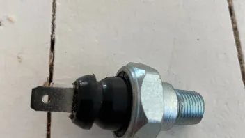

Ist dies der Öldruckschalter? Sieht ganz anders aus als der den ich gekauft habe Diehe die beiden Fotos)... insbesondere 2 und nicht ein Kabel.
Ich würde da mal ein Öldruckmessgerät anschließen. Erfahrungsgemäß meldet sich der Öldruckschalter bei drücken unter 0,5 bar. Und wenn das Messgerät das bestätigt, dann hast Du ein anderes Problem. In den seltensten fällen ist es der Schalter. Meist fehlt Öl oder die Ölpumpe oder Lager sind sehr stark verschlissen.

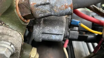

Zeige uns doch einmal, wo auf dem Bild der Öldruck Schalter zu erkennen ist...ich seh zumindest nix.
Du hast recht... habe den Kühlwasser Temperaturfühler verwechselt 🥺... blöde Frage, aber wo sitzt denn der Öldruckschalter und muss ich beim Einbau etwas beachten? Danke und Gruß, Philipp

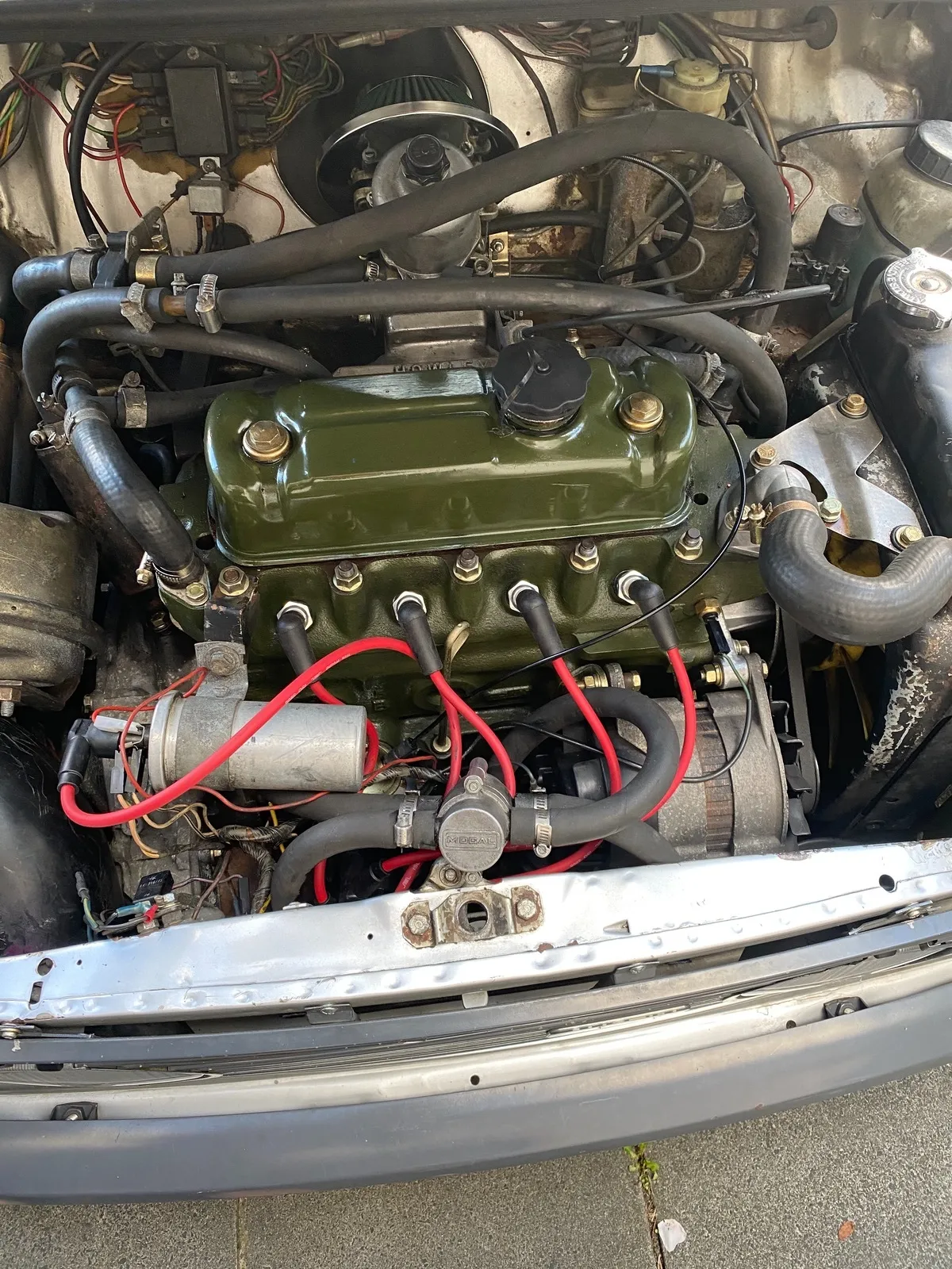

... erkennt Ihr das evtl auf dem Foto? Ich weiß nur , dass der Block von Swiftune ist ...
Grüße, Philipp
Hallo zusammen,
Ich hoffe ich darf mich in die Diskussion einklinken ... der Öldruckschalter in meinem Mini hat ein deutlich größeres Gewinde als die Standard-Öldruckschalter. Da meine Ölleuchte ab und an ganz leicht glimmt, wollte ich es mit einem Austausch des Schalters probieren.
Der bestellte Öldruckschalter hat ein deutlich kleineres Gewinde als der von mir bestellte.
Gibt es hier unterschiedliche Bohrungen? Wie finde ich den richtigen Schalter?
