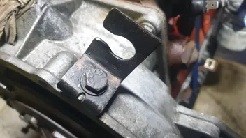

Kann mir bitte wer sagen oder besser per Bild zeigen wie der Haltekeil der Vorgelegewelle (eng. RETAINING PLATE FOR LAYSHAFT) richtig sitzt? Wird der nur durch die angezogen Schraube fixiert? Sollte da sich was lockern, könnte sich der wegdrehen. Das mach mir sorgen...
Danke!

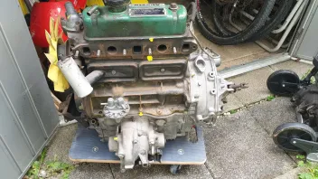

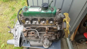

Um zu bekommen was ich will, musste ich den Motor hier mitkaufen. Ich werd aber nicht schau was das für einer ist. Dem anschauen nach und derGussmarke (wfm1026) ein tausender. Für den Hub habe ich durch das Loch der Zündkerze etwas über 8cm gemessen. Also wohl ein 1100er. Aber warum hat er statt der Motornummer auf Blech da "1275 BMC" mit Schlagzahlen eingeschlagen? Oder hat sich da nur einer einen Spaß gemacht? Die Welt ist ja klein, eventuell kennt den Motor hier wer...
Danke und Grüße
