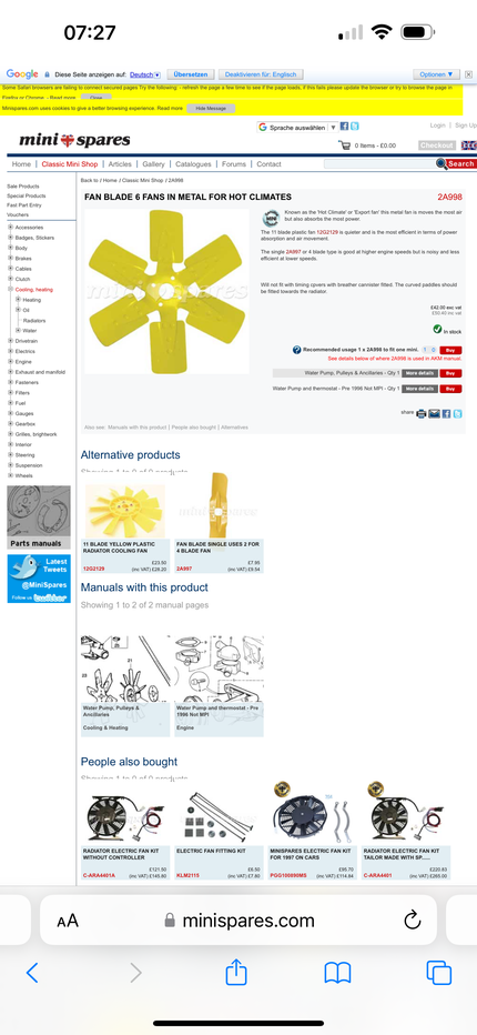

    Gibt es eigentlich eine Übersicht der verschiedenen Lüfterräder und welcher am besten bzw. Den größten Luftumsatz hat oder welcher sich für welchen Einsatzzweck am besten eignet?

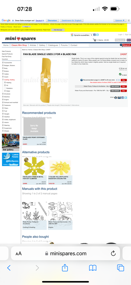

  • Die drei Typen kenne ich…
    Das Standart Plastik, den Tropenlüfter und den Stahl (idR montiert man 2 davon wie ein Kleeblatt.
    Es gab auch einen ähnlich dem Tropenlüfter, allerdings mit Fliehkraft bedingter Verstellung der Rotor Blätter… den finde ich gerade aber nicht…

  • Grab auch noch bei frühen Modellen den Lüfter aus stahl/Blech mit mehreren Blättern. Heute auch wohl nicht mehr erhältlich
    Hier zu sehen
    Externer Inhalt youtu.be
  • Ja, den meinte ich 👍👍

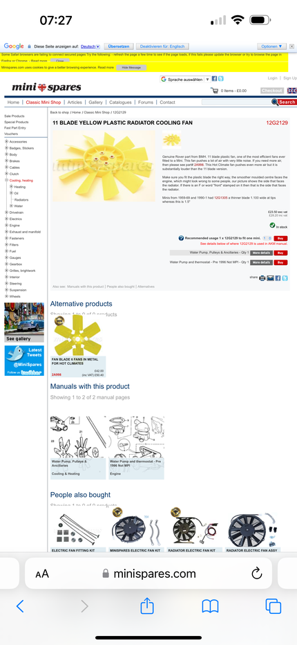

  • Stimmt, da war was. Aber erhältlich und eher üblich sind ja die oben erwähnten 3 Versionen und davon nutzen 98,9% aller Mini Fahrer den Platik Lüfter. 🤣🤣🤣
  • Originalität mal außer Acht gelassen, ist der "späte" Kunststoff-Lüfterflügel, der 1990 mit dem RSP/Vergaser-Cooper eingeführt wurde, der beste!
    Der "frühe" Kunststoff-Lüfter, der ab seiner Einführung bis zum Erscheinen der 1300er verwendet wurde, hat schmalere Flügelblätter mit ~28 mm Breite.
    Ab 1990 wurden die Flügelblätter auf ~38 mm verbreitert. Neu gibt es heute, zumindest bei Minispares nur noch diese Version.
    Die Kunststoff-Lüfter sind deutlich leichter als jede Metall-Version und behindern die Beschleunigung/Drehfreudigkeit des Motors am wenigsten und belastet das WaPu-Lager weniger.
    Sie haben aerodynamisch geformte Flügelblätter (wie Flugzeugtragflächen), sind dadurch hoch effizient (wenn richtig herum montiert) und gleichzeitig leiser als jede andere Version...
    Andererseits ist der mechanisch angetriebene Lüfter eh nur bei niedrigeren Geschwindigkeiten erforderlich. Ab etwa 50-60 Km/h stömt selbst beim seitlichen Kühler mehr Luft durch den Kühler, als nötig ist. Irgendwann behindert der Lüfter sogar diese Strömung! Dazu kostet er Leistung...
    Unverzichtbar ist er hingegen im Stand, Stop and Go und niedrigen Geschwindigkeiten, es sei denn, man ersetzt ihn durch einen E-Lüfter :tongue:

    Weiß wer was ich heute an cm bekomme, wenn ich den PlastikLüfter 12G2129 bestelle?
    Michael
  • Da steht im Text, das der 1.5“ breit ist, der 12G1305 (den es nicht mehr gibt) hat nur 1.1“

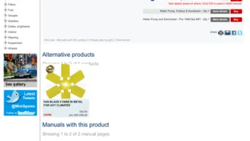

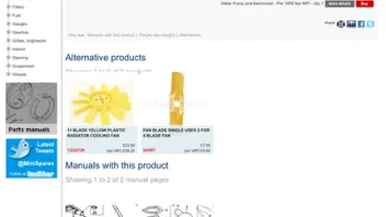

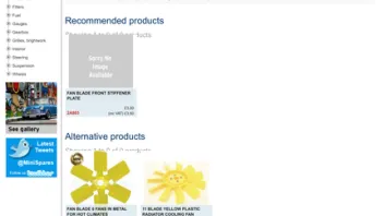

    Was andere Händler anbieten, kann ich nicht sagen. Es gibt vermutlich auch Nachbau-Lüfter. Bei Minisport gibt´s den z.B. in gelb oder auch in weiß , was es original nie gab... Koste das gleiche wie der gelbe... Und beide sind deutlich günstige (oder billiger... :roll-eyes: ) als bei MS
    Sie schreiben zwar "genuine" oder "OE-spec" aber irgendwo muss der deutliche Preisunterschied ja herkommen...
    Frei nach dem Sprichwort: Es gibt immer jemanden, der etwas noch billiger und noch schlechter herstellen kann...
    Von einem neuen Original-Lüfter eine Form abzunehmen um ihn dann billiger herzustellen ist kein Aufwand. In Asien gibt´s reichlich Spezialisten im Kopieren und billiger zu verramschen...
    Minispares bietet nur den originalen 12G2129 mit den breiten Blättern an, der aus Rover/BMH Produktion stammt...

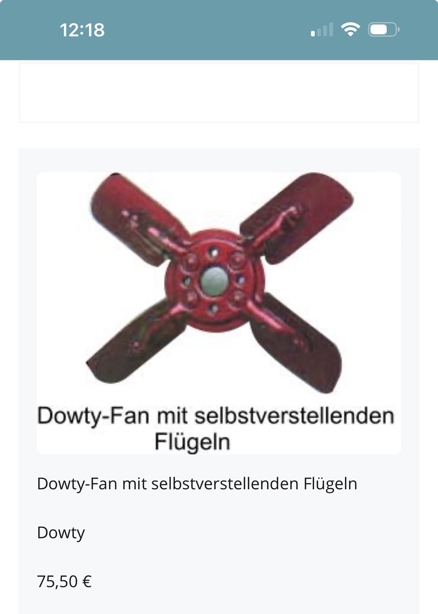

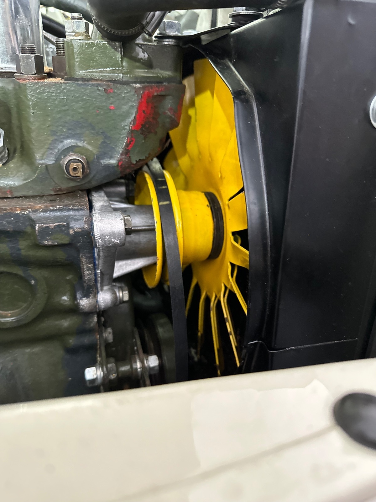

  • Es gab auch einen ähnlich dem Tropenlüfter, allerdings mit Fliehkraft bedingter Verstellung der Rotor Blätter… den finde ich gerade aber nicht…0
    Den hab ich seit 20 Jahren drin...
    LOUD PIPES SAVE LIVES !!!
  • Also ich habe den vom Hohls bekommen...wo der den her hatte... =??? :wink:
