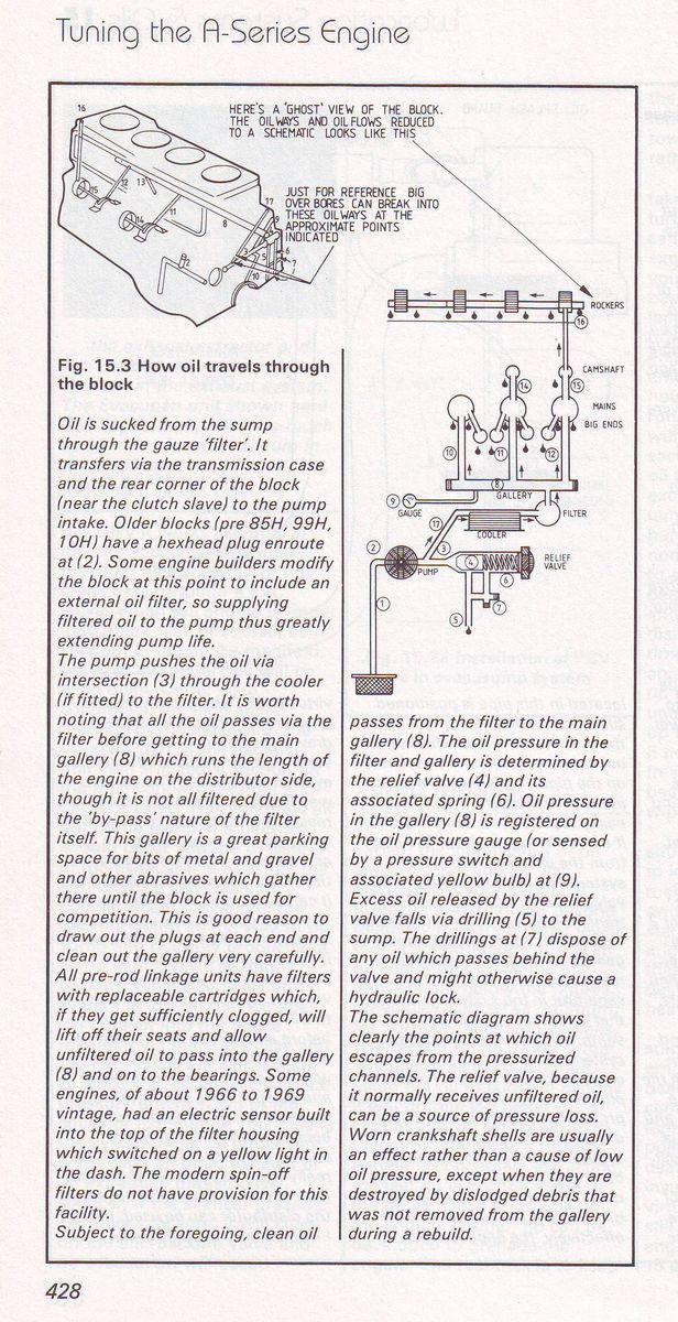

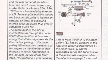

  • Das Begrenzungsventil öffnet leider wohl immer... Also ab 7 PSI ist das wohl immer auf.
    Und den Filter braucht man nicht vorfüllen, wenn man wie BIZ vorher orgelt. Wenn das Autochen ohne Choke nicht startet, orgel ich immer vor, damit sich der Druck vorher etwas aufbaut. Dann Chocke ziehen und brummmm....
    Denkfehler.
    Da ja die Ölsäule nach dem Filter nicht ins "Leere" läuft, sondern an die Lagerstellen und dort einen Öldruck aufbaut (der ja wiederum dagegenhält), öffnet das Bypassventil bei einer Druckdifferenz von 7 PSI. Also wird das nur bei kaltem, dicken Öl passieren (womit sich mal wieder die Frage stellt, ob 20W50 wirklich immer sinnvoll ist?).
