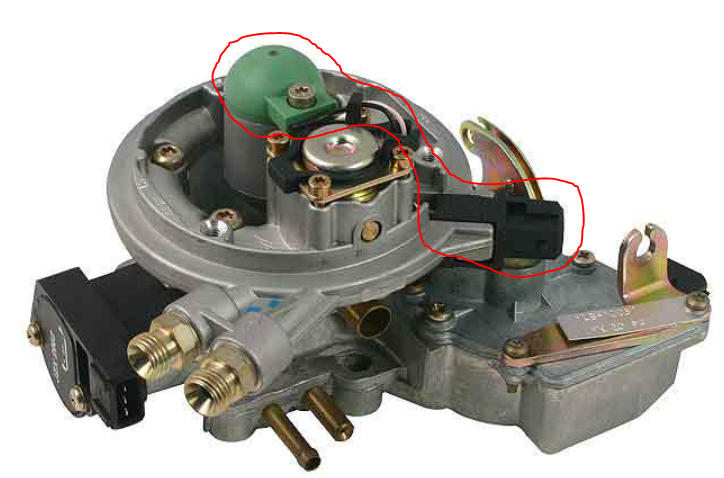

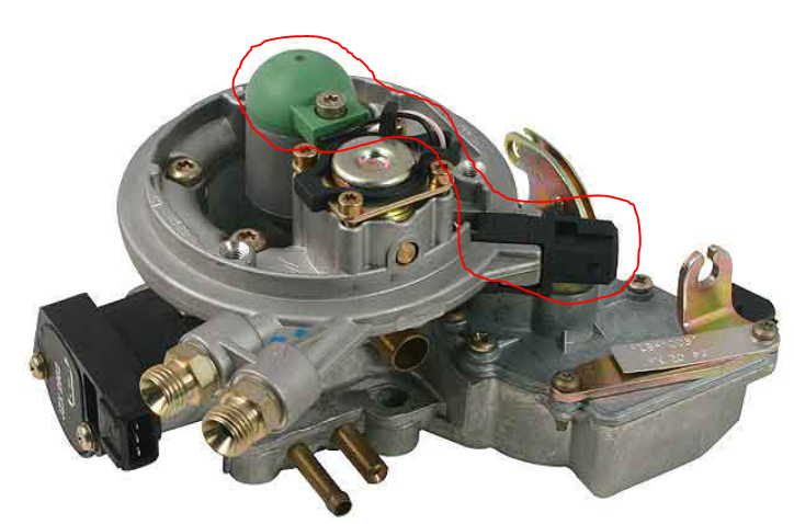

Ich habe einen entsprechenden Spenderkabelbaum. Dort sollte der Stecker noch dran sein. Wenn ja, würde ich den mit etwas Kabel abschneiden und dir schicken. Ok? Kostet ein Bier auf dem IMM…..
Hey Miniwilli,
es liegt ja nicht am Stecker sondern an dem Kabel was in die Kappe rein geht. Also das müsste wenn dann wie oben Abgebildet sein das "kleine" Stück was auf der Einspritzeinheit sitzt.
Abbildung:
Meiner hatte einen Wackelkontakt im Stecker.
Mit Kabelbinder fixiert. Läuft schon über zwei Jahre.
Kannst du den Wackler lokalisieren?
Leider ist der Wackelkonkat von einem Kabel genau in der Verbindung zum Plastikgehäuse. Da kann ich leider nichts mehr tricksen :/
Hallo zusammen,
ich suche einen intakten Kabelbaum für das Einspritzventil. SPI Bj. 93´
meiner hat leider einen Wackelkontakt
und hat daher Aussetzer am Ventil.
Bitte hier oder per PN melden mit Preis+Versand ( Deutschland )
Beispielbild:
Abb. 27 ( Quelle allbrit.de / dort leider nicht gelistet ) ![]()
Vielen Dank schonmal Gruß Marcel

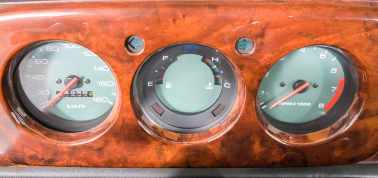

Ist die vom ~80er 2/3er Instrument?
Hey,
Bj: 92´ und das Instrument ist das 3 bzw. Geschwindigkeit/ Tankanzeige in einem Gehäuse und Drehzahl in einem extra daneben.

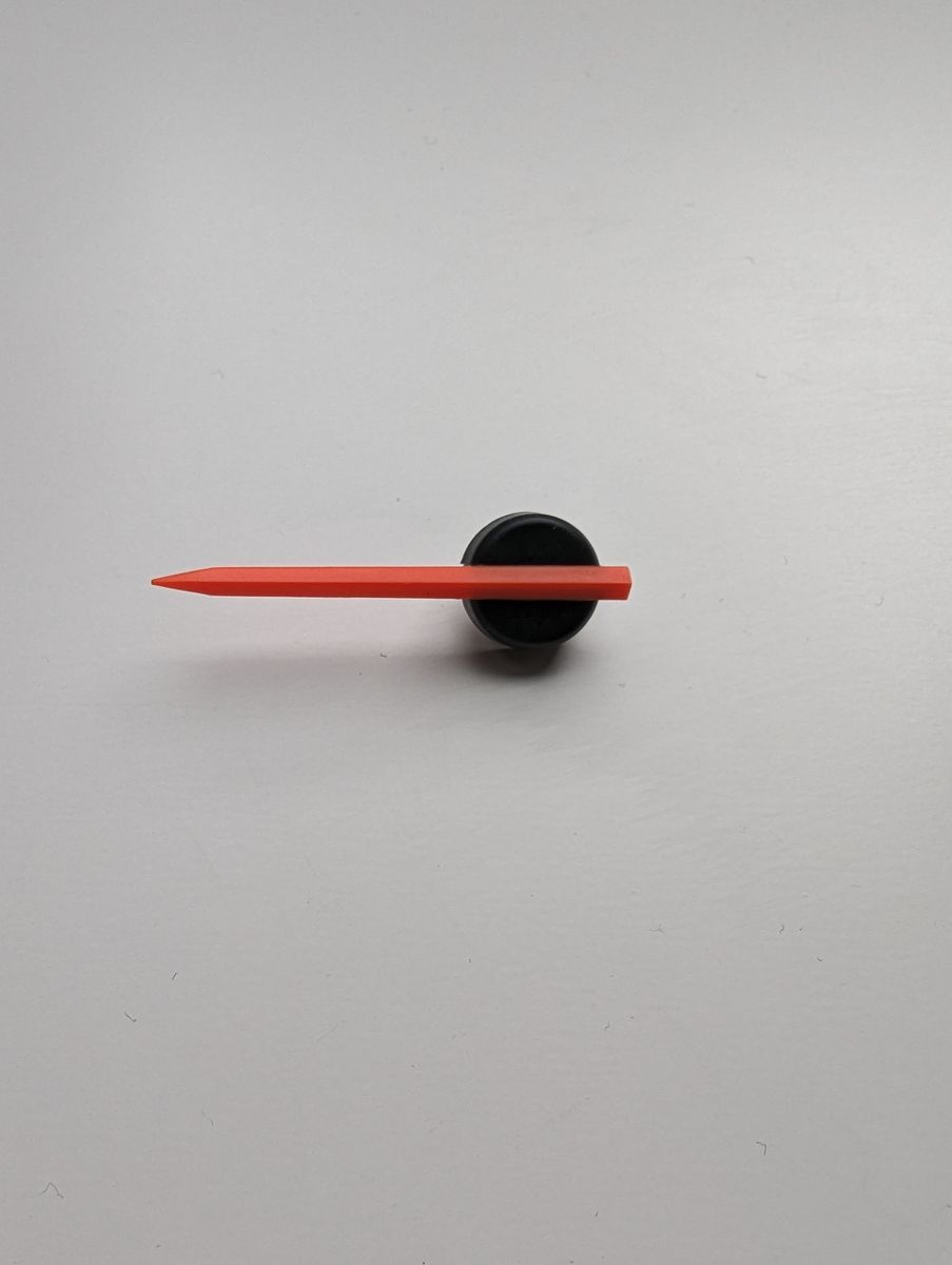

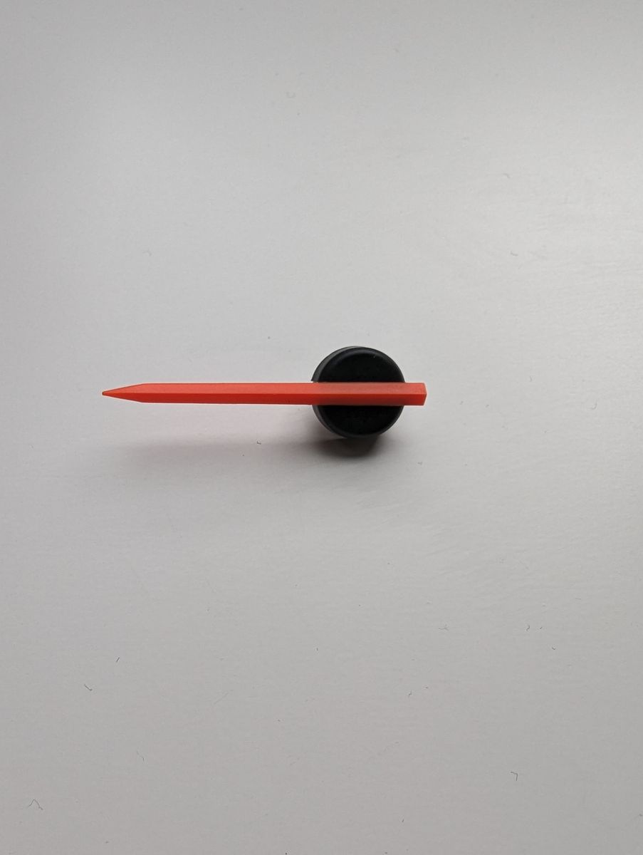

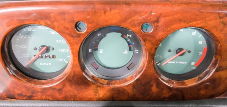

Hallo zusammen,
ich suche wie abgebildet diese Tachonadel. Mir ist der Schaft hinten gebrochen und ankleben hat nichts gebracht.
Hat jemand evtl. diese Tachonadel oder ein gesamtes Tacho mit dieser Nadel ?
Oder gibt es eine Alternative, die ich noch nicht gefunden habe einzelnd irgendwo ?
Alternativ hab ich schon bei Aliexpress eingekauft, war aber nichts Passendes dabei.
Es handelt sich um diese Art vom Instrument (Beispielbild)
Danke :)
