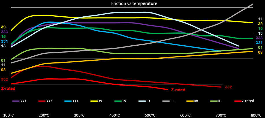

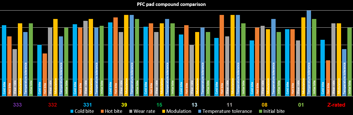

Ich hab in der Zwischenzeit ein wenig geforscht. Der Carbon Metallic Belag für die Cooper S Bremse wird von Performance Friction (PFC) gemacht und dürfte die 01er Mischung sein.
Zumindest hat die Artikelnummer ne "01" drin, und von PFC gibt es auch noch Pads mit dem 11er und dem 13er Belag - deren Produktfoto vom 11er ybelag hat an der gleichen Stelle ne "11" in der Artikelnummer
Die 01er Mischung dürfte recht gut und ausgewogen sein, sprich kalt bis warm und heiß stabile Performance liefern:
Sollte der Belag nicht funktionieren, hat der Bremsenhändler meines Vertrauens AT-RS auch noch anderes,.zB die Hawk DTC Reihe: https://www.at-rs.de/shop/index.php…&acPath=411_413
Allen gemein dürfte sein, dass die nochmal deutlich mehr Reserven als die Mintex 1144 haben
(ich meine das ernst, ich würde wirklich gerne von der Performance Bremsfraktion hören welche Belagmischung sie fahren. Bislang wollte oder könnte mir niemand eine Antwort geben)
