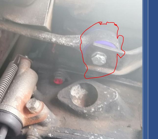

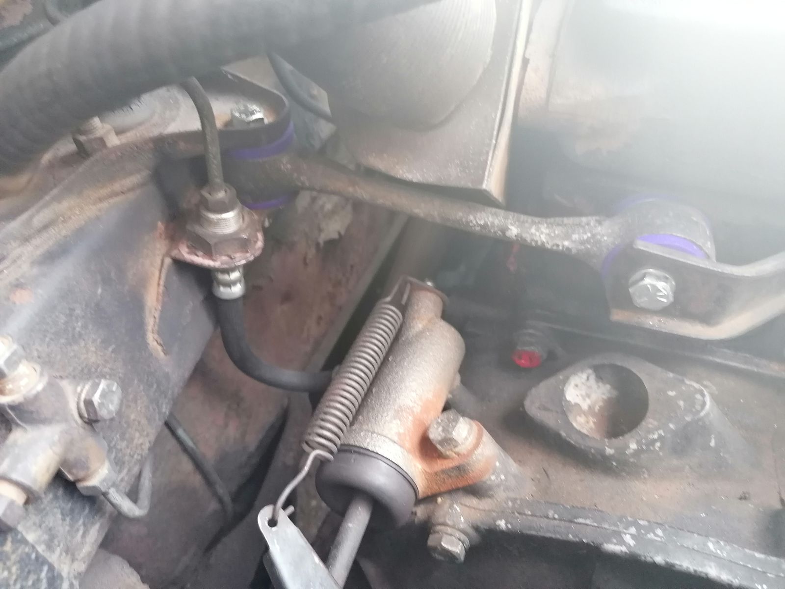

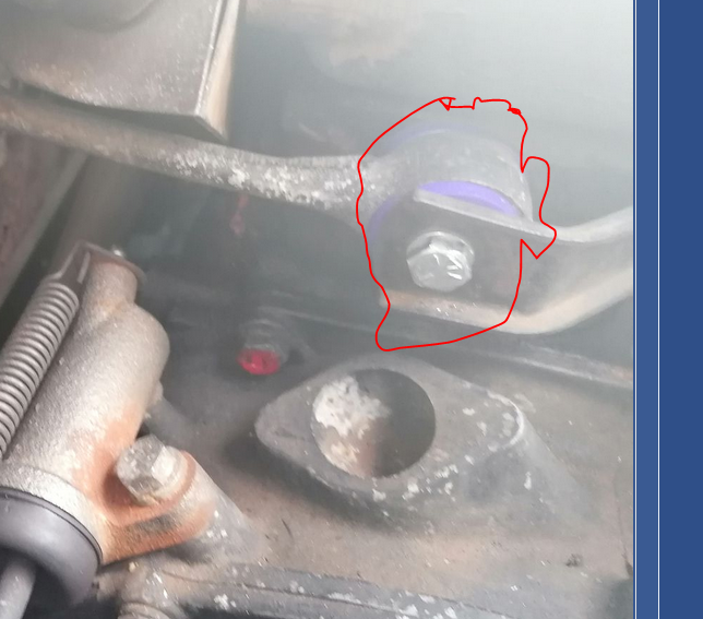

Verbessern kann man auch die Auswahl der Buchsen... so wie das aussieht, hast du Polybuchsen verbaut. Mit diesem Material wird die Motor Vibration sehr stark auf die Karosse übertragen. Von daher solltest du besonders auf den angeschweißten Haltewinkel des Knochens an der Quertraverse achten und bei nächster Gelegenheit auf die Gummilager KKF101320 wechseln.
Weitergehts
Danke Madblack. Ich beobachte das mal.
Ne ne😊....die Hülsen sind drin. Ich glaube, an meinen bildaufnahmen muss ich mich auch noch etwas verbessern
Gummis der Motoraufhängung unter "Aufsicht" eines erfahrenen Schraubers gewechselt, da ich mich aktuell NOCH☝️😂als Vollblutlaie bezeichne. Ach so! Dabei habe ich gleich noch neue Schrauben verwendet. Man muss ja nicht gleich mit einer ganz großen Aktion starten 😊. Muss sagen, die 30 Minuten haben sich wirklich gelohnt. Jetzt fährt mein mini endlich wie er soll 😎.

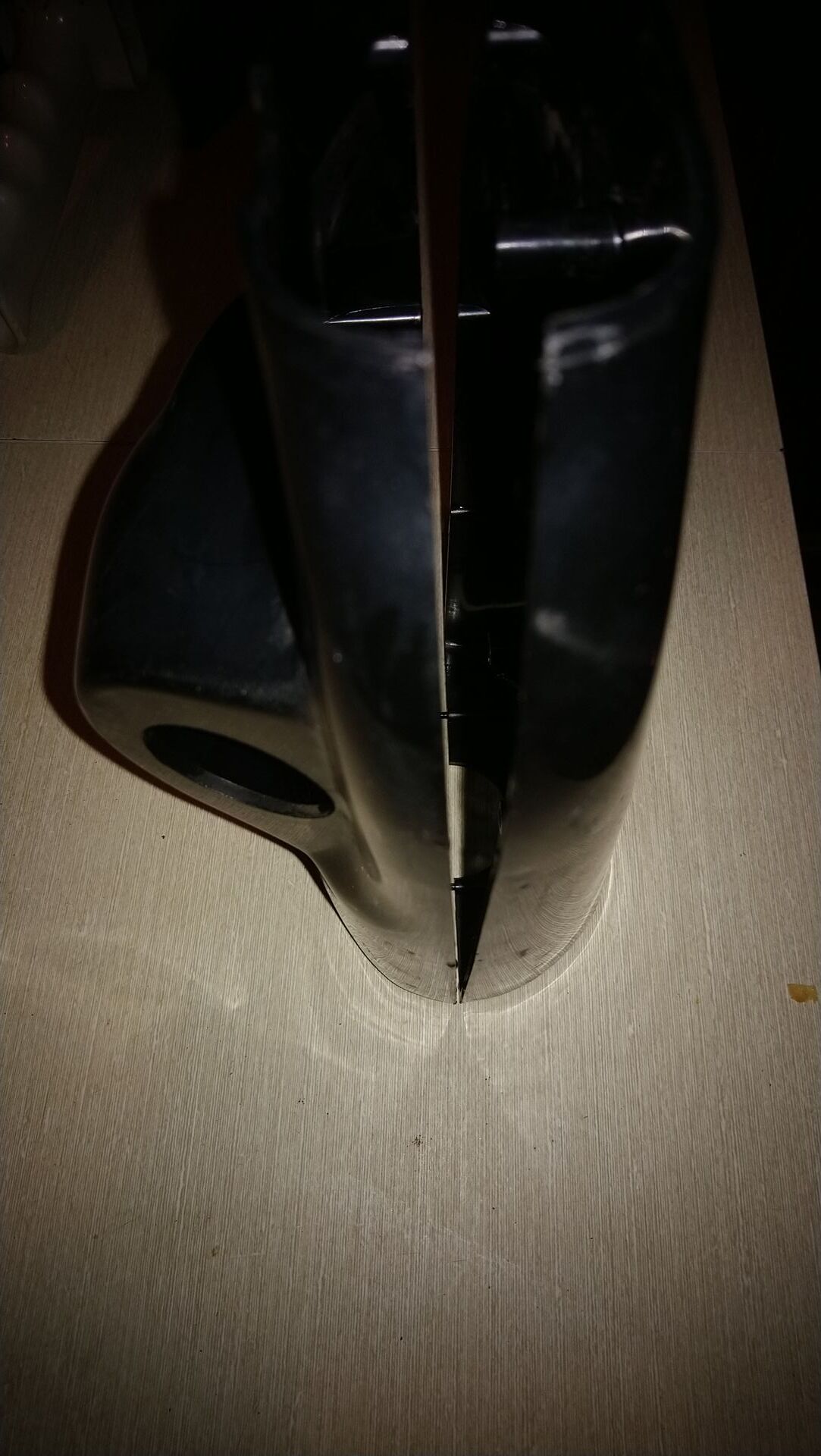

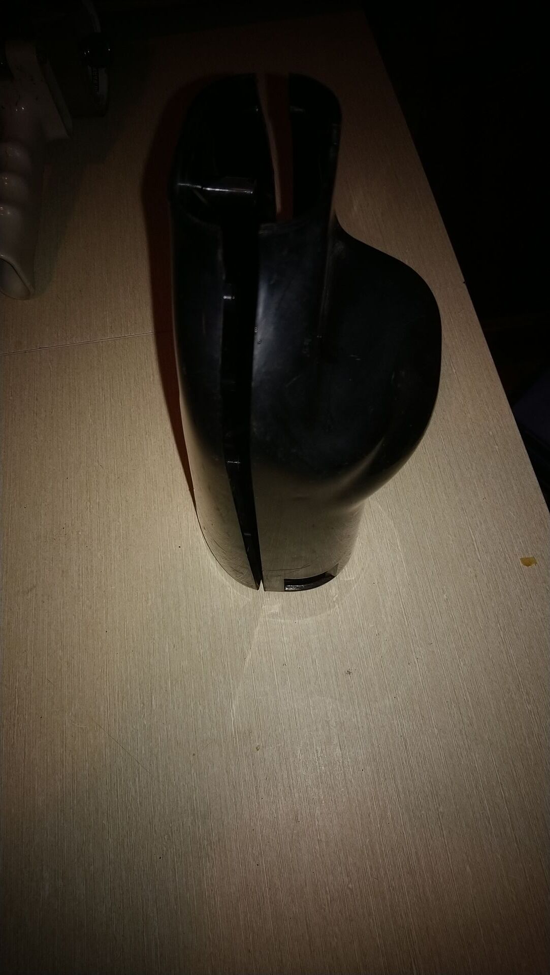

Nö, bei deiner Lenksäule sitzt das Lenkradschloss seitlich, schräg...
Bei der Lenksäulenverkleidung oben, sitzt das Lenkradschloss oben auf der Lensäule quer...

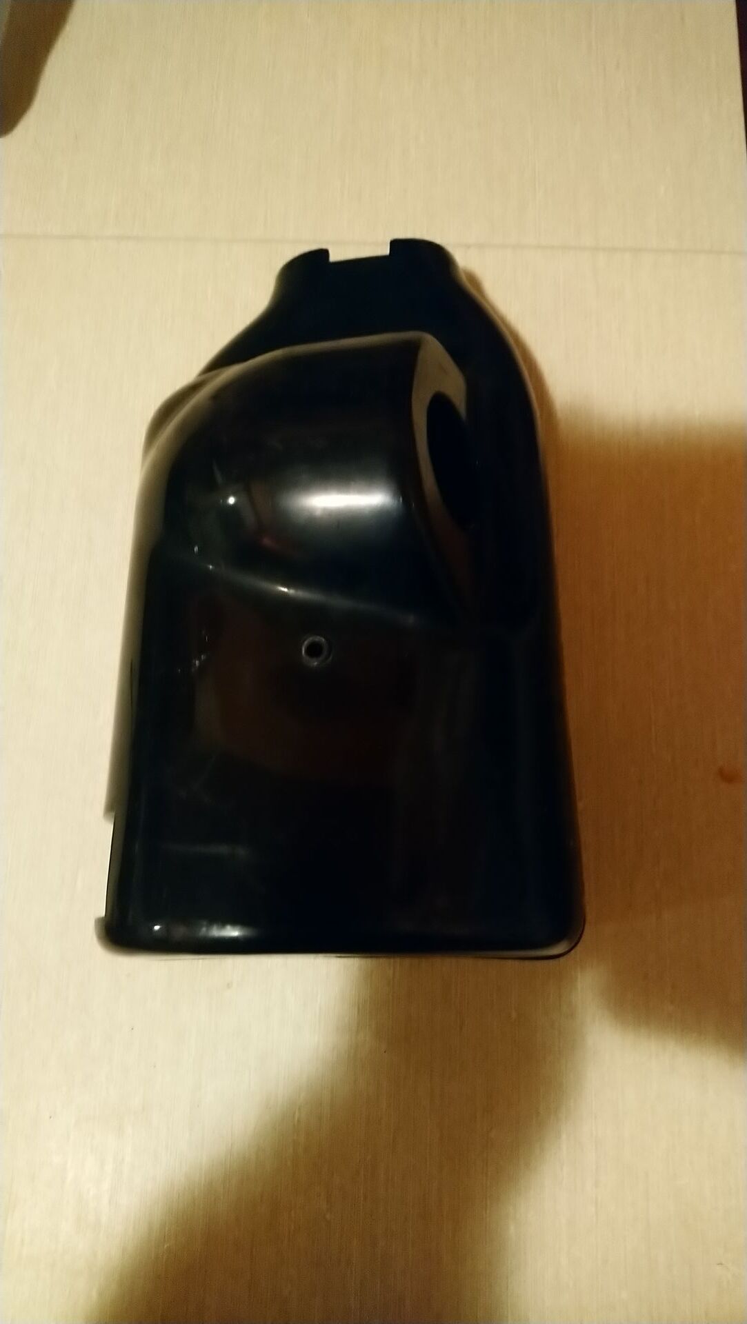

76er sollte schon Lenkradschloss haben, wäre dann die normale Mark3 er verkleidung. Hätte ich evtl auch noch.
Hallo Meister-Mini,
Vielen Dank für die Antwort. Hast du mir ein Bild von der Verkleidung?
Pedro
Ist das ohne Zündschloss?
Dann müsste das die hier sein?
Vielen Dank für den Link aber ich benötige die Verkleidung mit Zündschloss.
