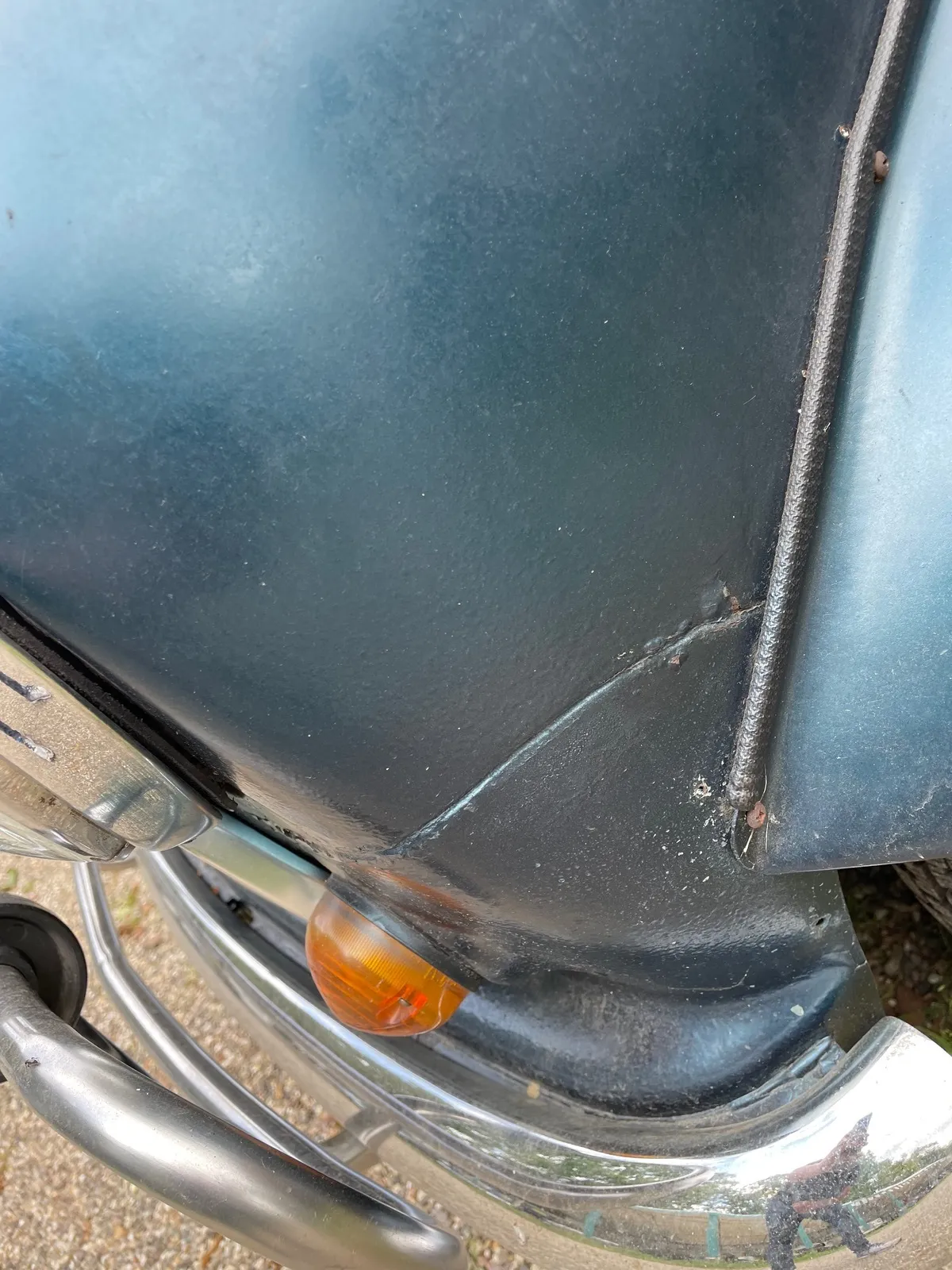

Wenn ich das richtig sehe, sind für die vorne wie hinten extra zusätzliche Löcher gebohrt worden. Ich kann wenn ich zuhause bin nochmal ein Foto knipsen.
Alle 4 sind etwas angerissen, bzw der hinten links am oberen ende komplett. Sieht man hier aber nicht
Jetzt aber

Dat Orschinooohl ist so ein Knackpunkt für mich. Natürlich würde ich auch die Alufelgen nehmen, aber da mein Radsatz gerade frische Reifen drauf hat, und meine WKR auch Stahl sind in 12'' macht dies die Sache derweil etwas einfacher. Außerdem sind die GFK-Dinger kaputt... hat wohl mal einer dran gezogen oder verspannt Angebaut. Da ich mit den Originalen Verbreiterungen liebäugle (momentan auch eine Kostenfrage bei mir
) ist das angenehmer . Foto kommt jetzt.
