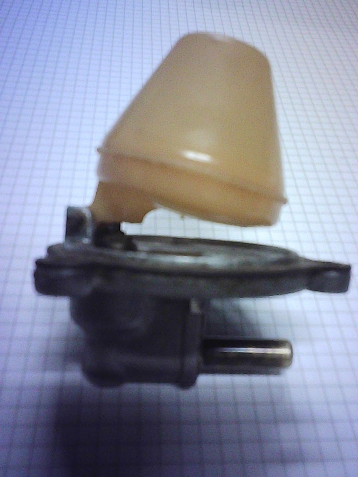

    Ist die Stellung der Schaltung so richtig (Foto) oder sollte diese senkrecht sein? Dann hätte sich bei mir etwas verbogen.

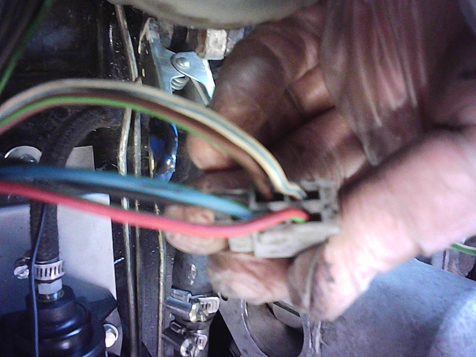

    Was ich noch nachtragen wollte: man sollte die Kabel des Rückfahrlichtschalters so zusammenstecken, dass man von unten dran kommt. Bei mir habe ich die Steckverbindungen unter die verklebte Innen-Dämmung verlegt - keine gute Idee!

    Ist beim Midas die Schaltbox nicht, wie beim Mini, auch von unten zugänglich?
    Wenn die Gummilager der Schalbox abgeschraubt sind, "kippt" sie nach unten und du kommst an die "Glocke" ran und kannst auch die beiden Stifte sehen, an denen die Glocke verriegelt...
    Dann müsstest du zumindest nicht den Innenraum wieder zerlegen... :wink:
