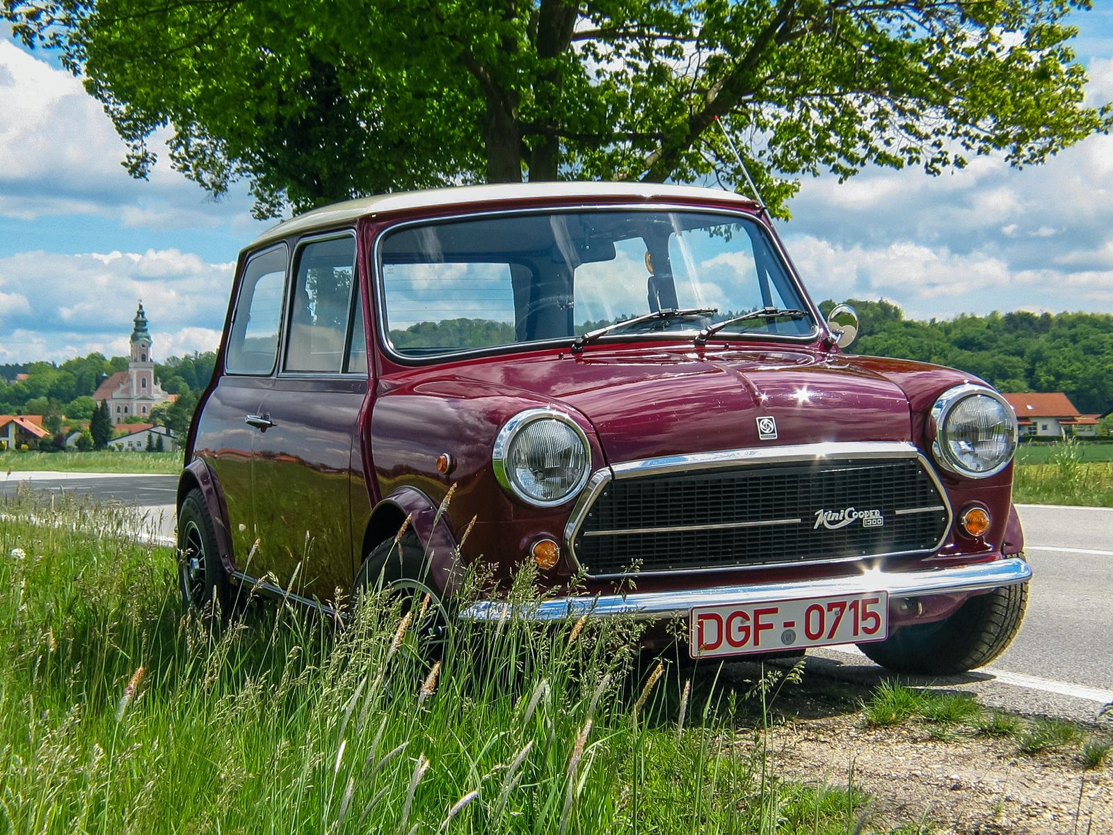

    Im Anhang ein Foto meines Mini Cooper.
