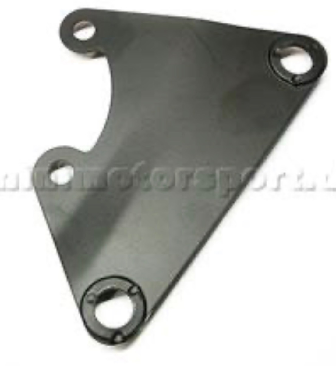

Ich schick heut Abend mal ein Bild. Hoffe sie passen.
https://www.autodoc.de/jp-group/81945…ybWF0aW9uIn0%3D Die hier. Sehe grad das sind Nachbauten

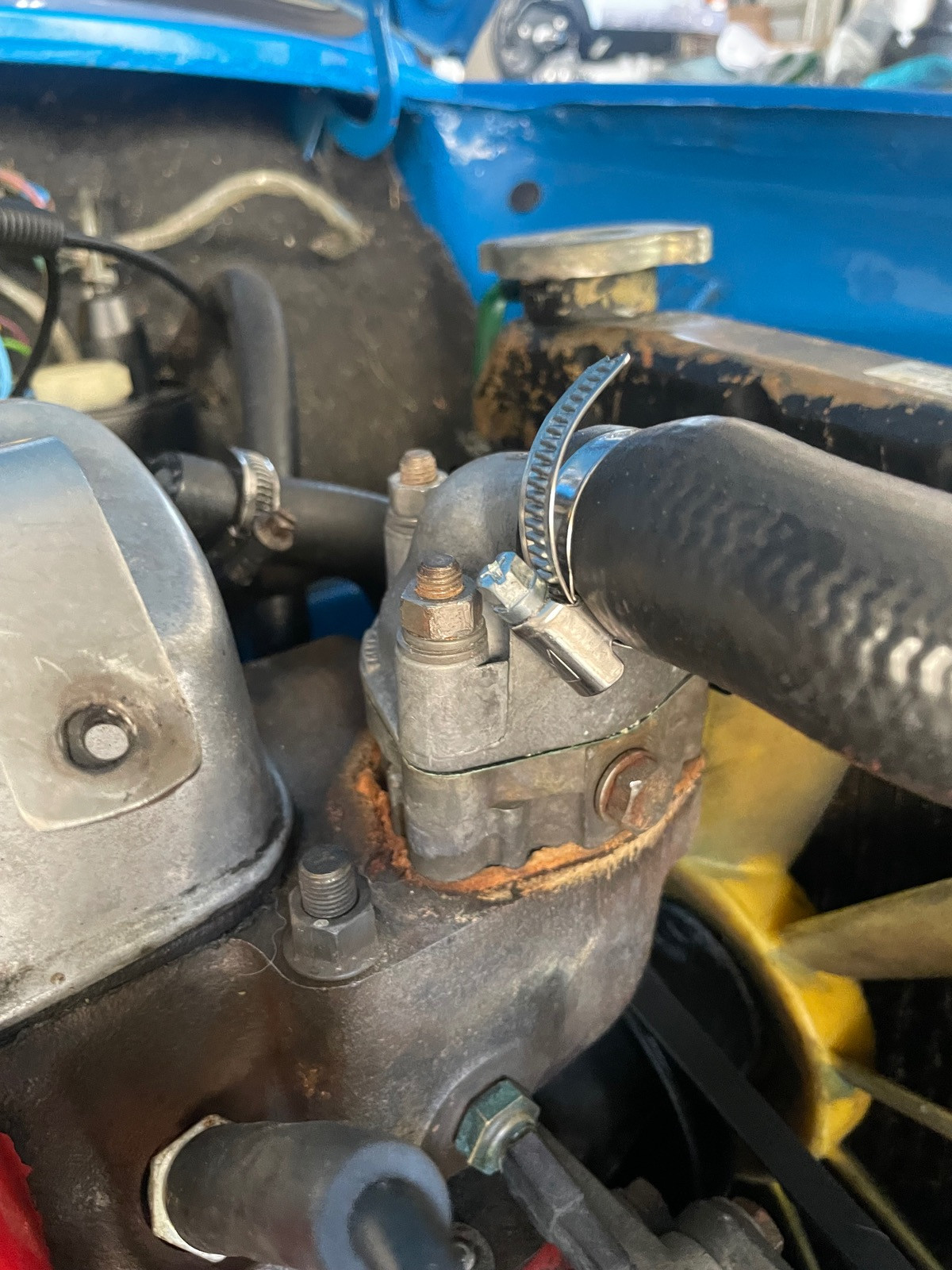

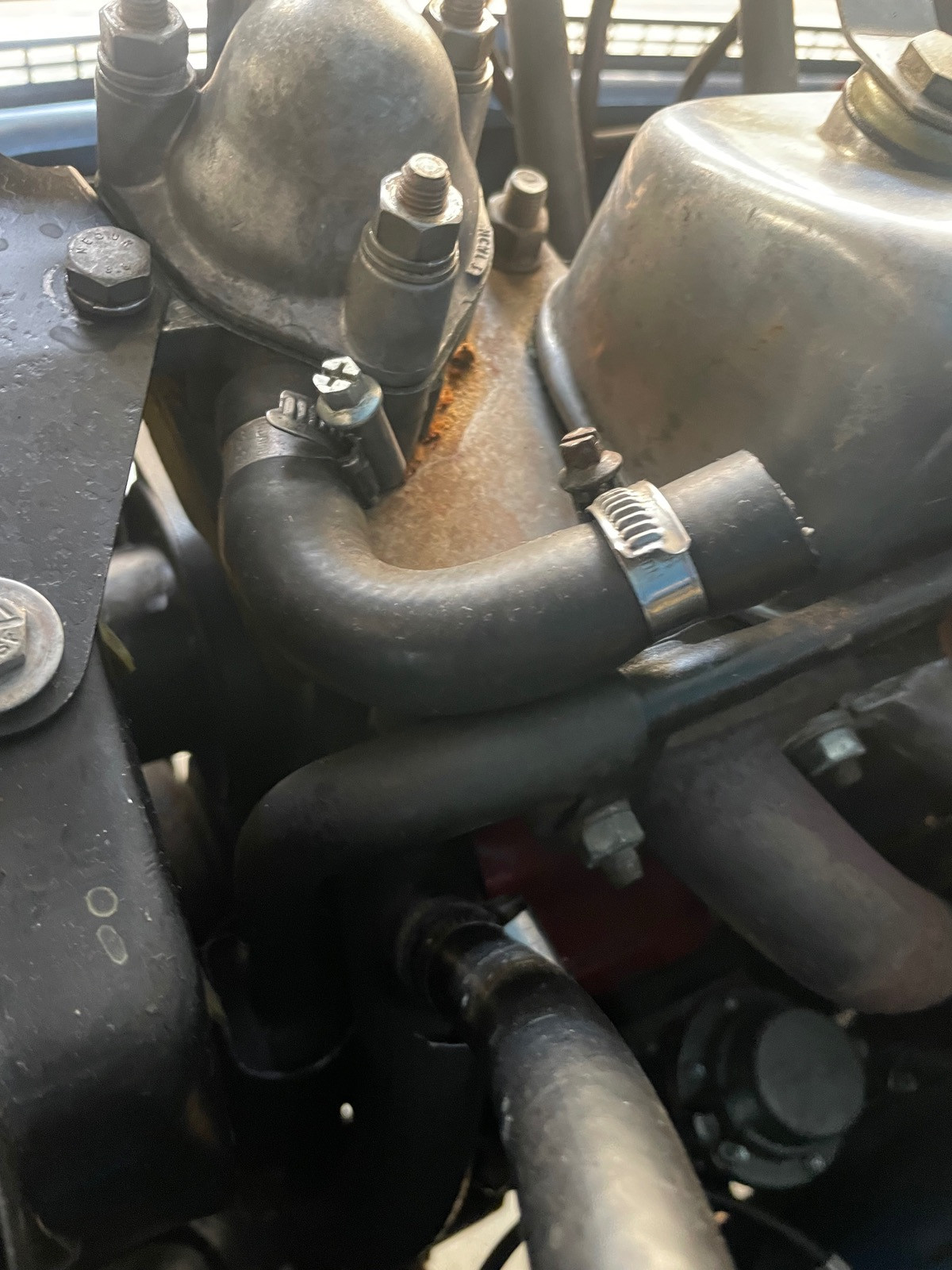

Und verwendet jemand von euch solche Schlauchschellen im Kühlkreislauf? Optisch gefallen mir die Standard Schlauchschellen so gar nicht…

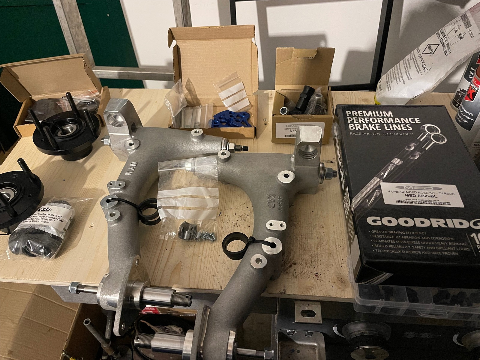

Die von MED und neue red dot Gummis

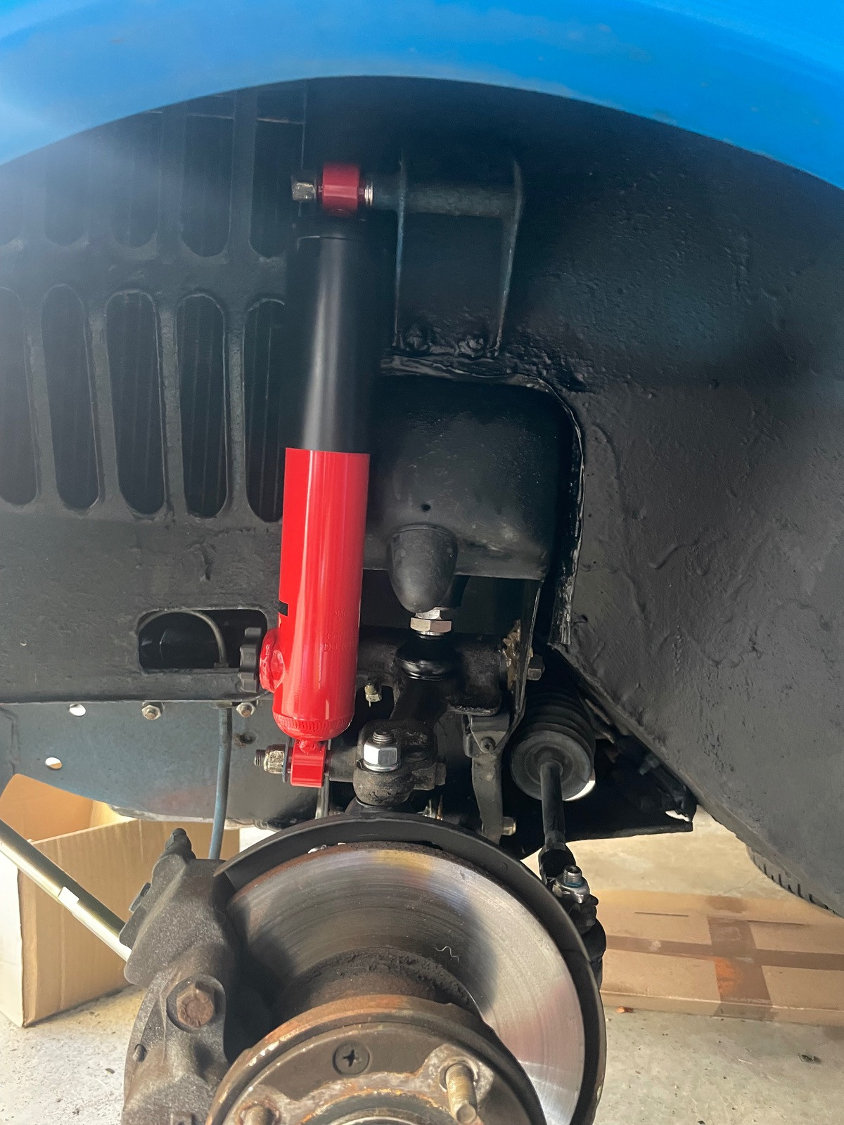

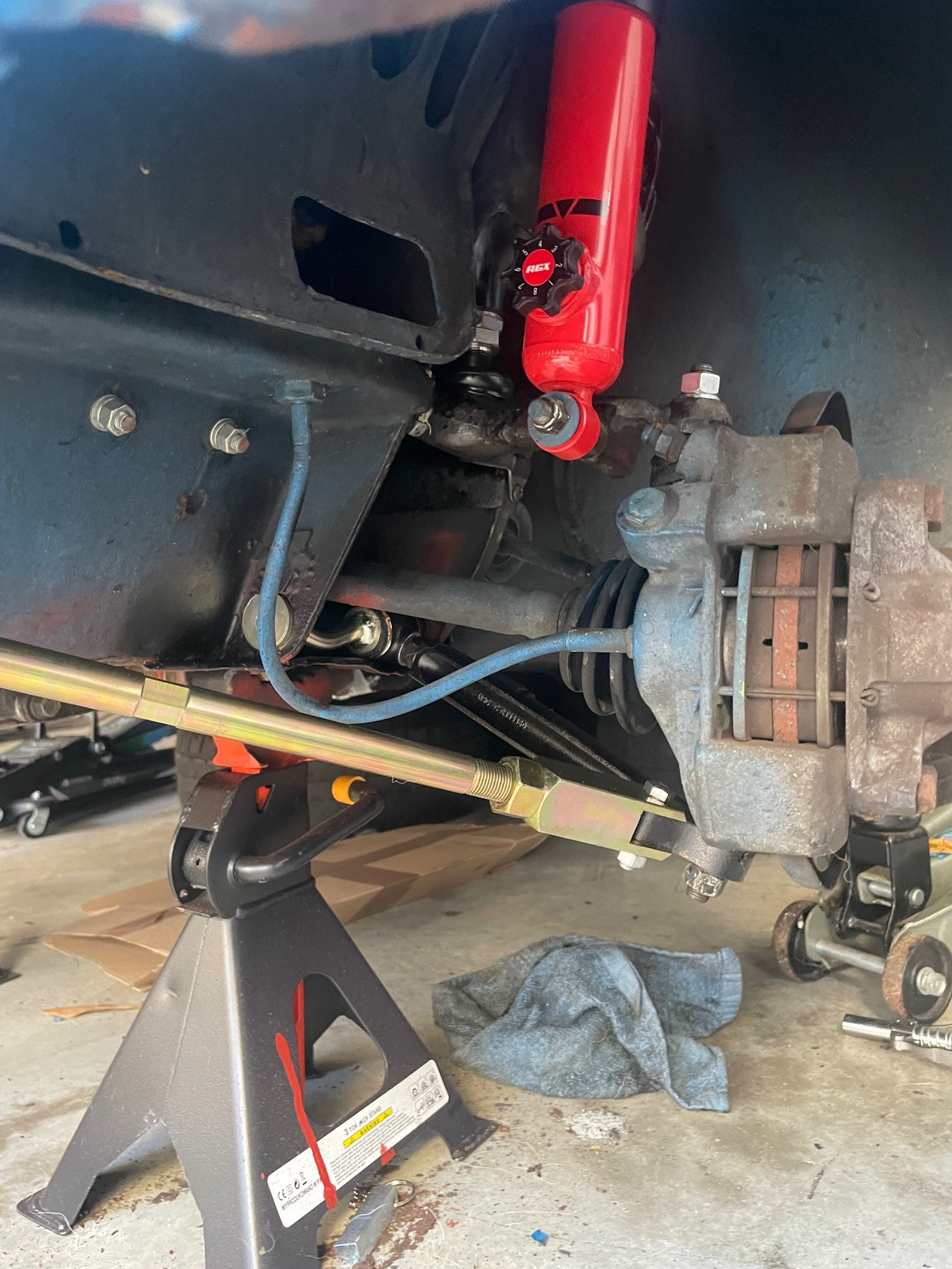

Fahrwerk soweit drin, vorne auf Maß der originalen Bauteile. Bremsleitungen neu, Schwingen hinten neu komplett, Handbremsseil getauscht.
Wie würdet ihr jetzt vorgehen bzgl einstellen den Fahrwerks. Die neuen Gummis müssen sich ja erst setzen, will mir aber nicht direkt die neuen 038er runterreiben…
