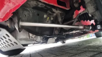

    Das einzige was ich noch am spekulieren bin ist, ob ich für vorne und hinten ein Stabi ordere.
  • Du bist leider zu weh weg für Thomas Gaspers in marienheide zum einstellen. Aber ich würde dir jetzt aus Erfahrung von Stanis ableh nen erstmal . Aber das muss jeder selbst wissen. Ein Kombi liegt eh schon wegen Radstand besser und wegen besserer lastverteilung anders. Ich würde mir das sparen weil unnütz . Ich hab zwar nur Erfahrung aus 1990+ und Physik könnte sich ganz entscheidend verändert haben , aber ich sag mal ne 😂
  • Stabis gehören nicht zum Thema...

  • Man liest halt viel... und ich würde es blöd finden wenn die Federn in der Kurve zu weit eintauchen und die Verbreiterungen flöten gehen oder es halt schleift. Deswegen der Gedanke. Sorry möchte den Thread nicht verwässern.
  • okin hast du ja bei den gummielementen mit der Zeit auch. Wird viel einstellungssache werden und natürlich gehören passende Anschlaggummis dazu. Fertigt Custom Minis und sind natürlich mitbestellt.
    Finde gut dass du Stabis erwähnst weil ich auch schon drüber gestolpert bin. Habe für den Kombi aber noch keine klare Empfehlung finden können. In Australien verbauen sie eher eine Art Domstrebe im Laderaum.

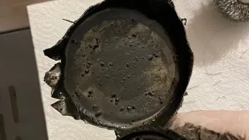

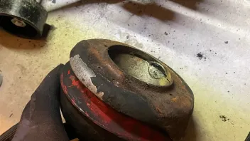

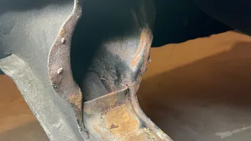

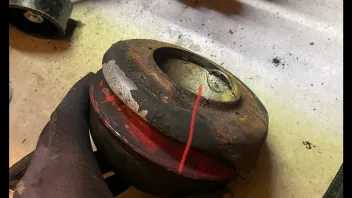

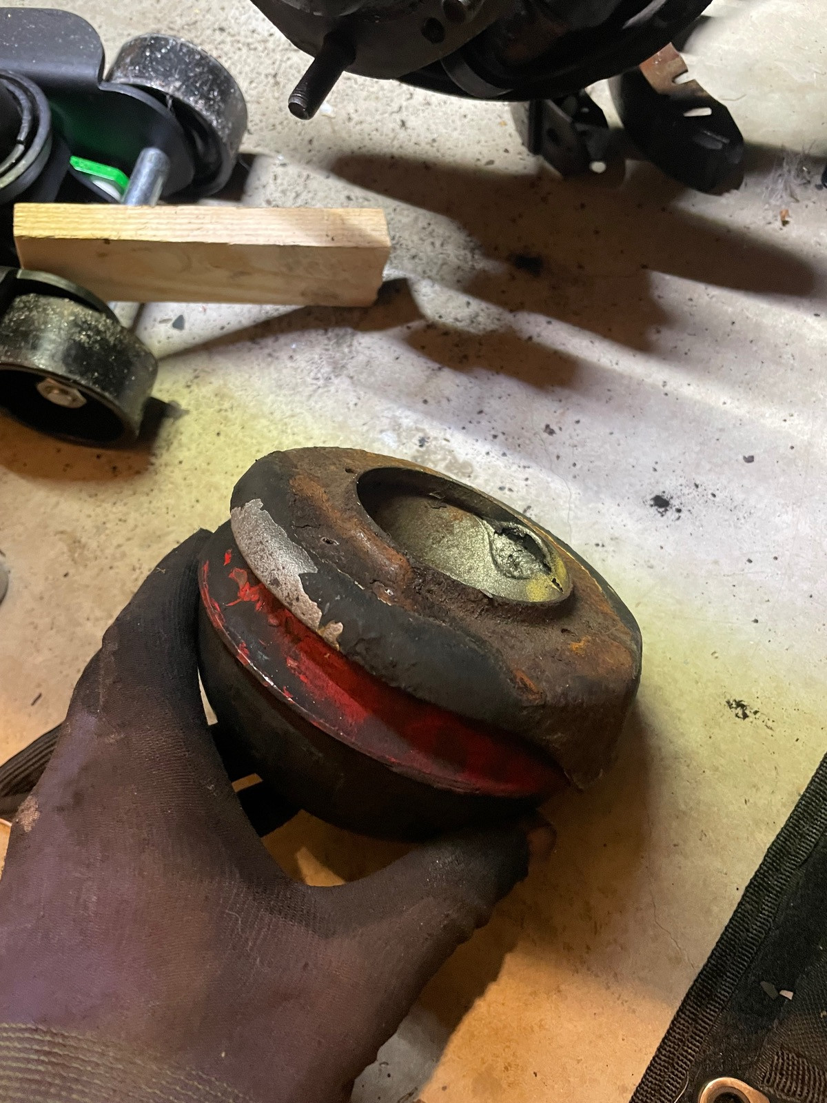

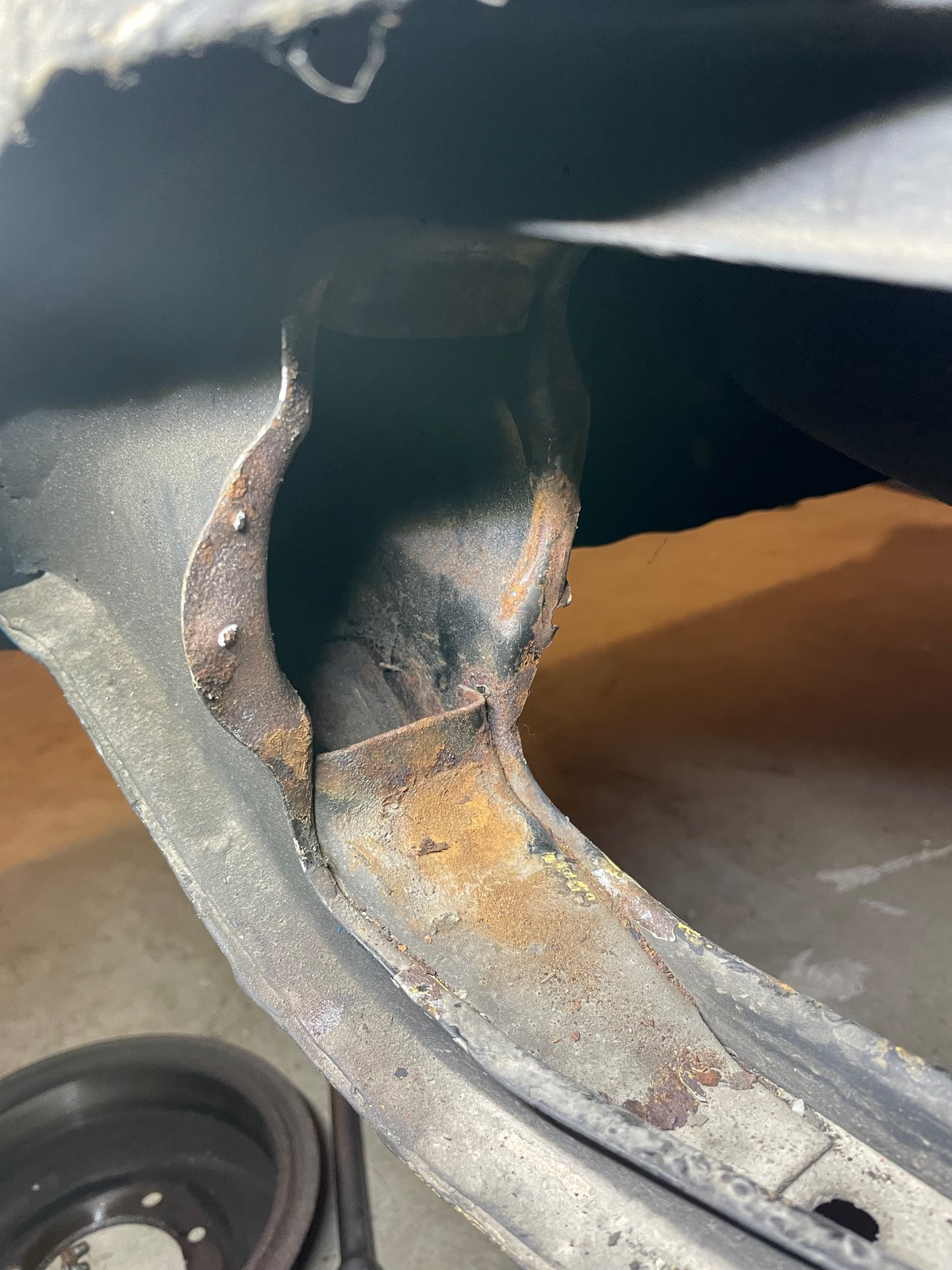

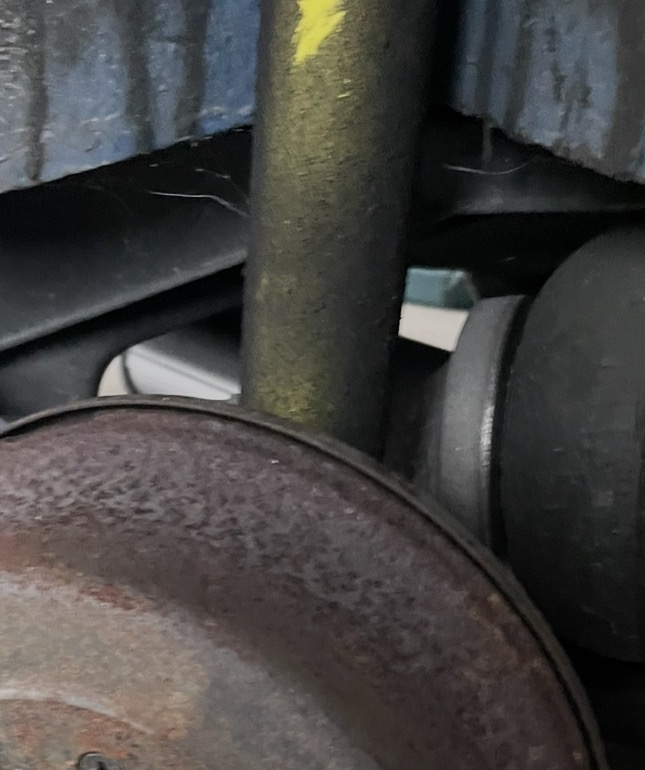

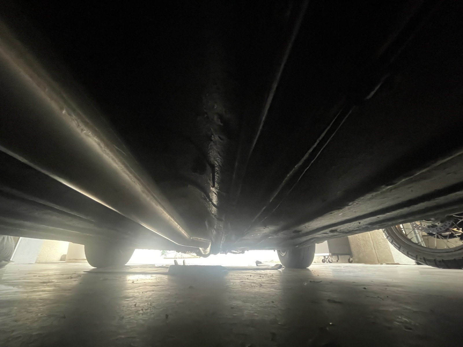

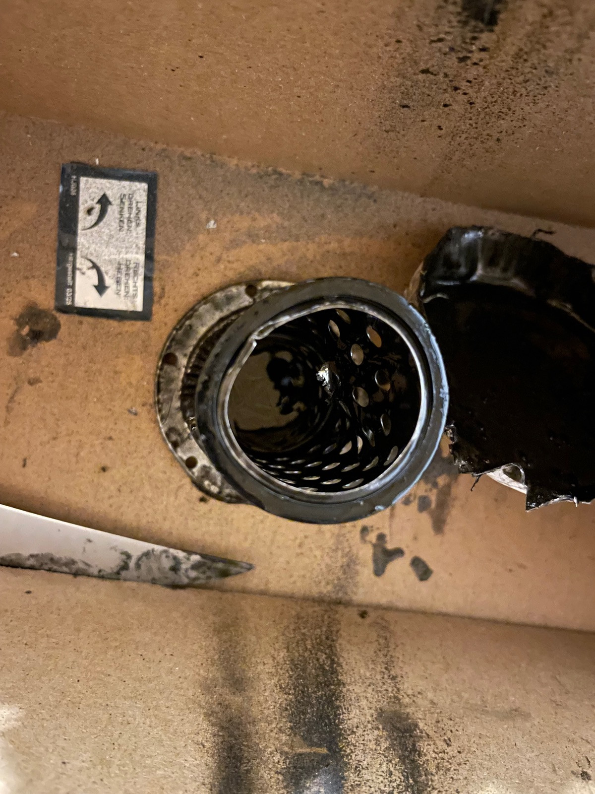

  • Oha 🫣🫣🫣 früher gab es Rep Bleche, noch nicht geschaut, ob es das heute noch gibt, aber ich würde trotzdem zu einmal neu komplett raten. Wobei ich definitiv nicht weiß, wie die Qualität heute wegen Passform ist. Da bin ich leider überfragt
  • Oha....mit einem Schnitt wäre die Spannung weg und du solltest den "Topf" vom Federelement bekommen.
    Den Schnitt wieder verschweissen, die Schweißpunkte die abgebrochen/abgegammelt sind aufbohren und an den Laschen des Hilfsrahmens verschweißen.
    Vorher alles schön saubermachen , richten und grundieren / lackieren.
    Dann ist das besser als neu und du brauchst keine (fragwürdigen) Neuteile.
    Die andere Seite auch anschauen/prüfen...ggf.
    Nachschweissen.
    Geht nicht= gibt s nicht...
  • Na das klingt doch ganz vernünftig. Vor allem sieht des Rest des Hilfsrahmen noch wirklich gut aus, wäre schade drum.
    Dann wird jetzt mal sauber gemacht, entrostet und mal sehen was links noch so an Überraschung kommt.

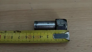

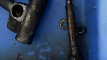

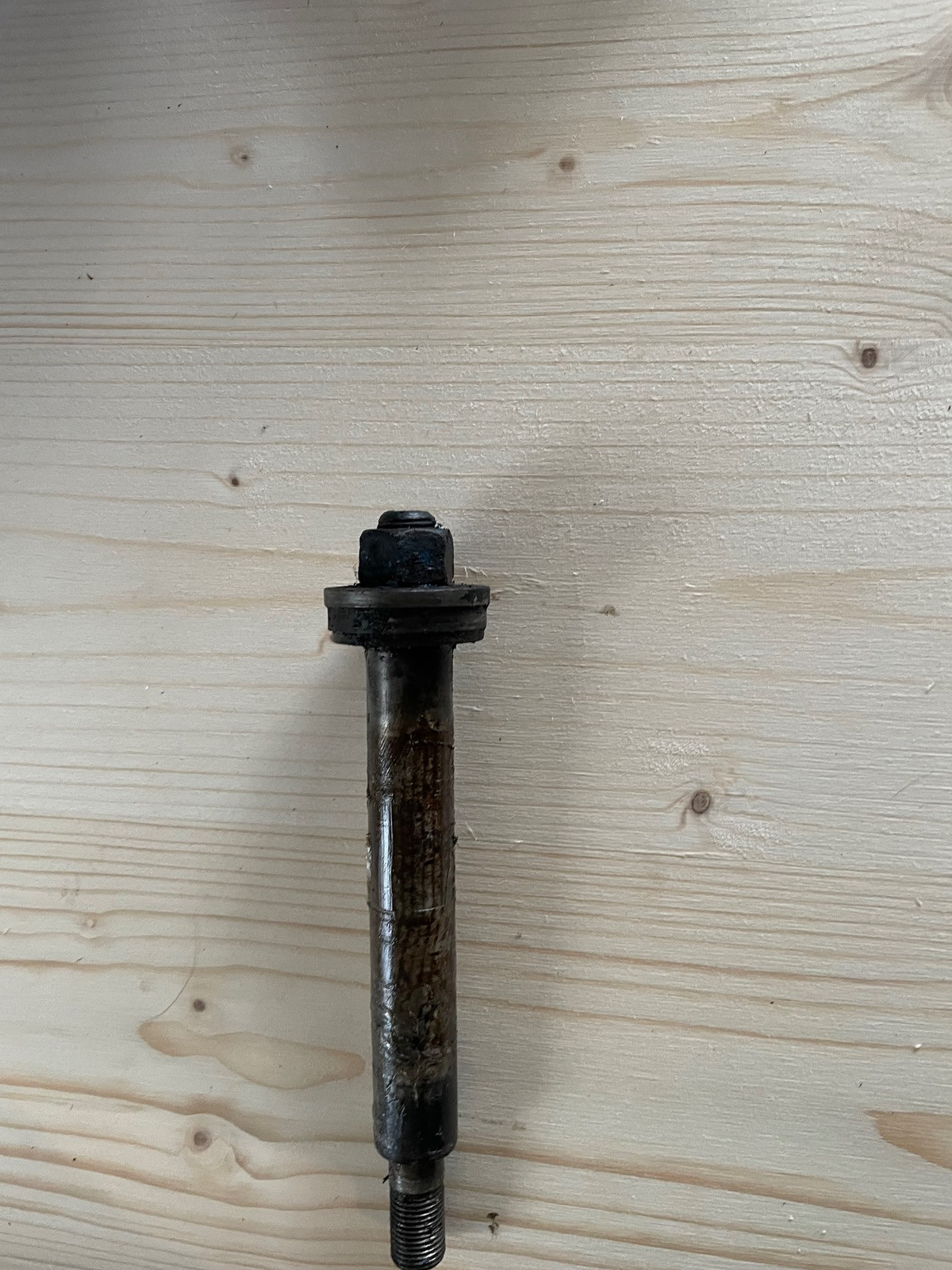

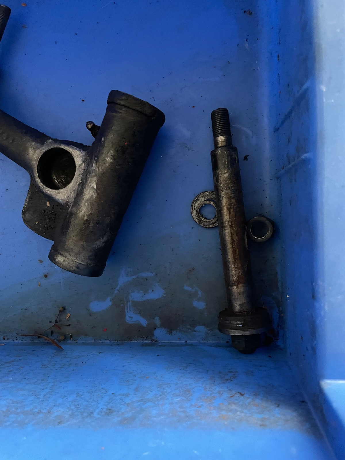

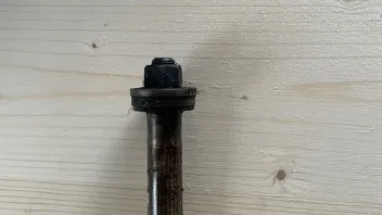

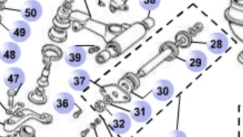

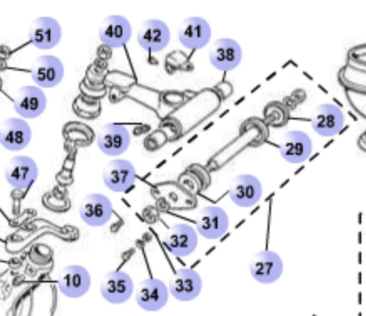

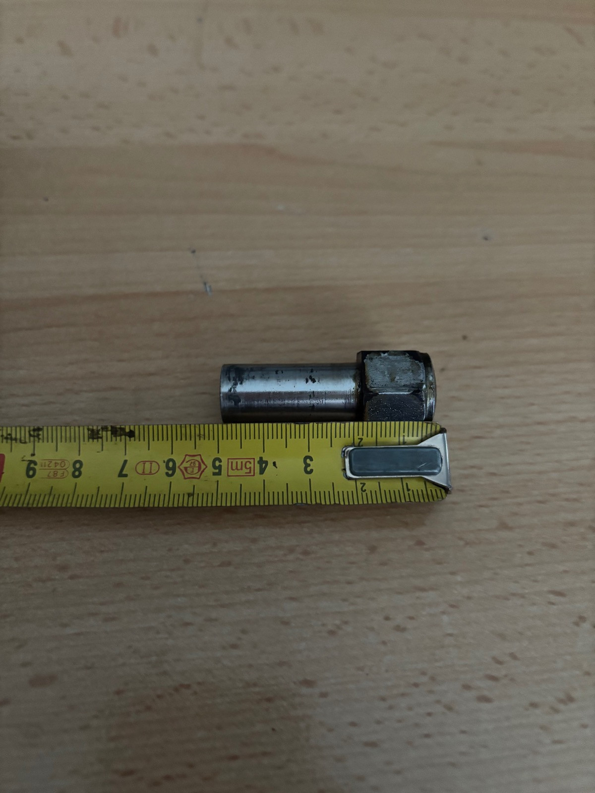

    Und gleich zur nächsten Frage: Der ‚Steckbolzen‘ des oberen Querlenkers sollte doch von vorne mit einer Platte und zwei Schrauben am Rahmen gesichert sein(?) Meiner lies sich nach dem lösen der hinteren Mutter so wie auf dem Bild nach vorne rausschieben:
  • Da sind eigentlich eine Mutter im Hira und eine zum gegen halten 😵‍💫😵‍💫😵‍💫
    Einmal editiert, zuletzt von Highlindner (7. Januar 2026 um 12:24)
  • Ja genau, die Nr 37 fehlt komplett auf beiden Seiten
    Hab die Platte und Schrauben direkt bestellt. Bin gespannt ob ich beim Zusammenbau erfahre warum sie der Vorbesitzer weggelassen hat 🙈
