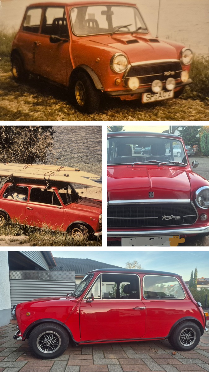

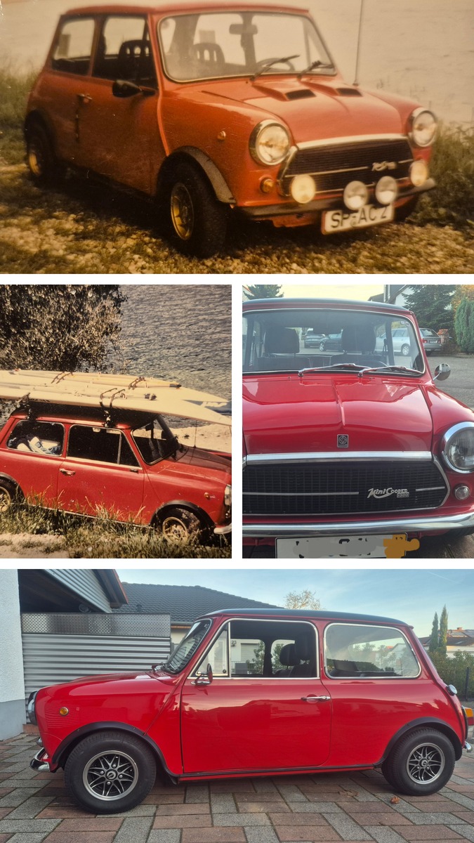

    Hallo zusammen,
    Ich bin der Jochen (b39 2.0) aus der Speyerer Gegend und wollte mich kurz vorstellen.
    Ich habe mir vor wenigen Tagen einen Inno 1300 zugelegt, der auch hier im Forum angeboten wurde.
    Vor über 40 Jahren war das mit 18 mein erstes Fahrzeug. Ich war damals gefühlt der größte Mini Fan auf der Welt :cool: und hatte ihn ca. 4 Jahre gefahren.
    Diente mir auch als Surfmobil an den Gardasee. Mit einem Kumpel mit Zelt, unglaublich was wir alles in den Min gepackt hatten. Naja, die Lufthutzen würde ich heute nicht mehr verbauen, aber war halt damals der Hit.
    Nun also der zweite b39 , nach einigen Jahrzehnten Pause.
    Viele Grüße
