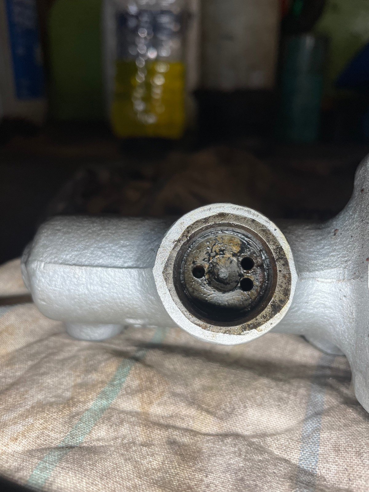

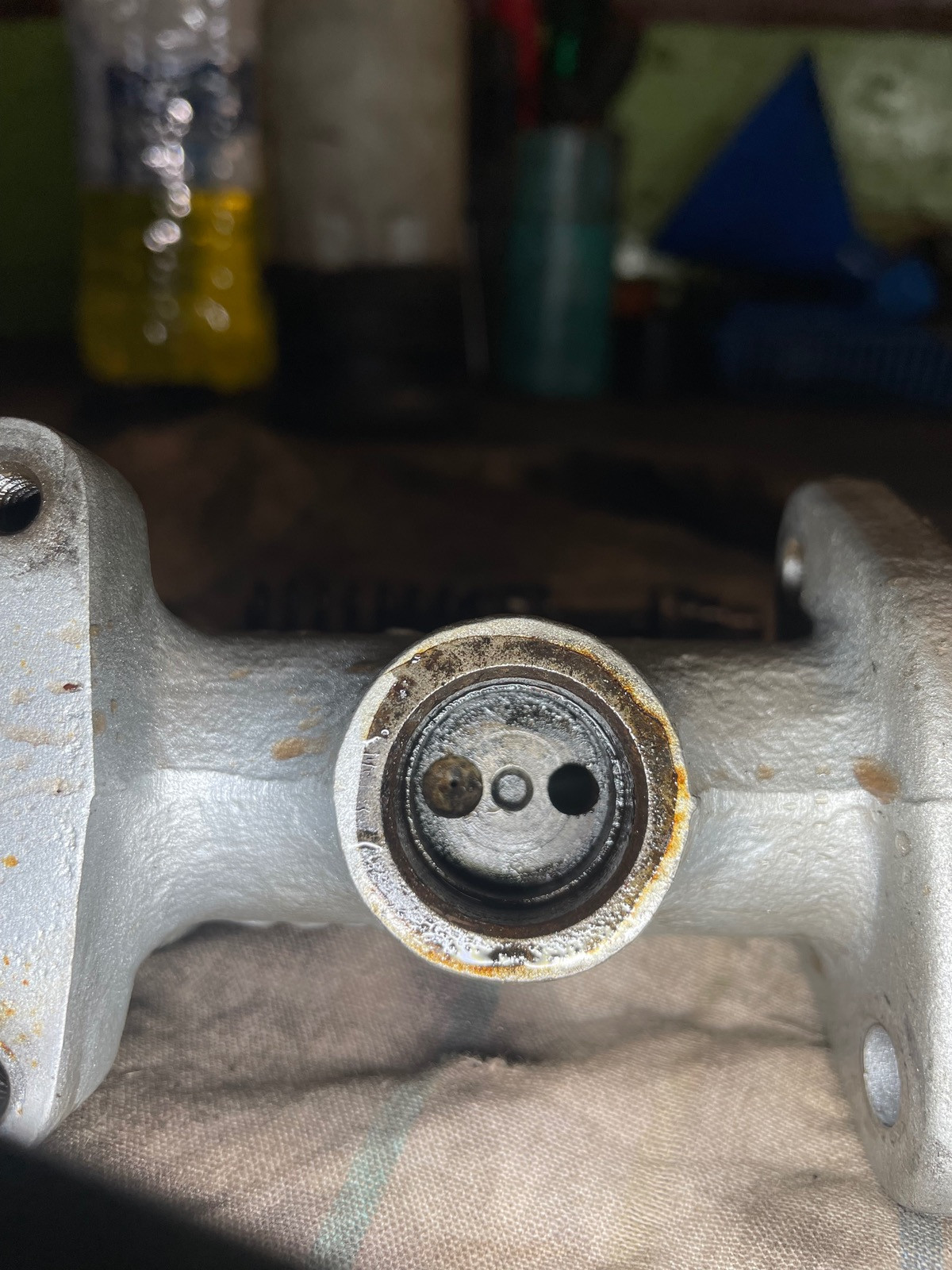

    Meines Wissen war original der GMC160 verbaut, er lag zumindest damals im Auto auseinandergebaut rum und war unbrauchbar wegen starker Korrosion. Am eigentlichen Platz des HBZ war nichts.
    Zwischenzeitlich war dann ein HBZ für Vorne/Hinten verbaut. Dieser hat längere Zeit funktioniert und hat erst vor kurzem angefangen Probleme zu machen (Pedal wurde weich und man musste Pumpen um einen guten Druckpunkt zu erreichen). Nach dem auseinanderbauen ist mir die leicht angegriffene Zylinderlaufbahn aufgefallen.
    Falls sich jemand fragt, warum ich einen Vorne/Hinten für Diagonal verwendet habe: Den hatte ich rumliegen, hab ihn eingebaut, entlüftet und es hat funktioniert. Da habe ich mir dann keine weiteren Gedanken gemacht - es funktionierte ja.
    Ich habe vor kurzem zwei gebrauchte GMC160 erworben und wollte einen davon mit einem Rep-Satz instandsetzen. Auch hier ist mir dann aber die angegriffene Zylinderlaufbahn aufgefallen.
    Jetzt habe ich für meine Begriffe drei mögliche Optionen, bitte korrigiert mich, wenn etwas unplausibel wirkt:
    1. einen der beiden GMC160 instandsetzen (lassen), u.U. teuer, bzw. man kann es nicht selbst machen, da die Laufbahn schon eher stark angegriffen aussieht.
    2. den HBZ für Vorne/Hinten instandsetzen, wahrscheinlich einfacher, weil die Laufbahn nicht so stark angegriffen ist. Dann müsste ich auf Vorne/Hinten umrüsten.
    3. auf GMC167 umrüsten, da müsste man dann wohl die Anschlüsse adaptieren, sonst keine weiteren Umrüstarbeiten.
    Für mich wirkt aktuell die dritte Option am sinnvollsten, oder ihr habt eine noch ganz andere Idee.
    Was denkt ihr?

    Dieses Werkzeug zum honen geht leider erst bei 18mm los. GMC160 ist meines Wissens unter 18mm, aber ich schau später nochmal weiter.
    Gebraucht bin ich inzwischen sehr vorsichtig, hatte jetzt schon 3 HBZ mit angegriffener Lauffläche.

    Sehr gut. Hat jemand nen Tip wo ich möglichst günstig nen neuen GMC167 bekomme? Gebraucht geht auch, aber da habe ich bei HBZ bisher nicht so gute Erfahrungen.
    Ansonsten könnte ich natürlich auch versuchen die Zylinderlaufbahnen von einem meiner beiden GMC160 instandsetzen zu lassen, hat da jemand Tips? Irgendeine Firma?
