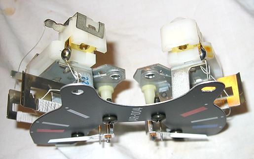

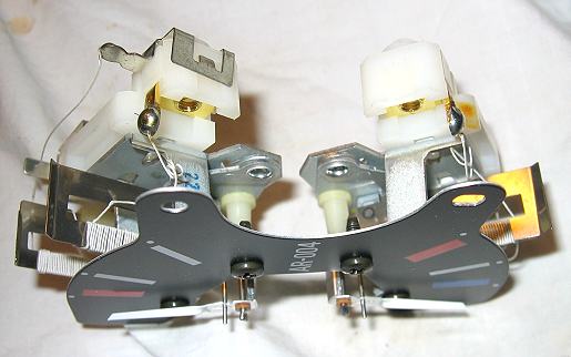

    Ihr habt ja so recht. Ich hab das Ding erst geöffnet (da ist ein Bi-Metall-Konstrukt drin) und dann am Objekt ausprobiert: es macht, dass der Blinker blinkt (ohne selbst ein "klassisches" Blink-Relais zu sein).

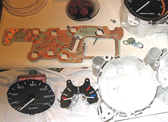

    OK. Aber: was kann defekt sein, wenn die Tankanzeige und die Temp.-anzeige spinnen? Die Temperaturanzeige kommt nur etwa ein viertel hoch und die Tankanz. zeigt nach dem Tanken voll und sinkt dann rapid ab, steht also bei etwa dreiviertelvoll auf "leer" (Thermostat und Wasserpumpe habe ich bereits (quasi präventiv) ausgetauscht).
    Ich bedanke mir für die Tipps und werde solche Insel-Schrauben besorgen.
    Kann denn jemand zu dem Bild oben links, das von "hinter den Instrumenten" stammt (links ist die Tachowelle zu sehen) sagen, was es mit dem Teil auf sich hat und wie man es ggf. prüft?
