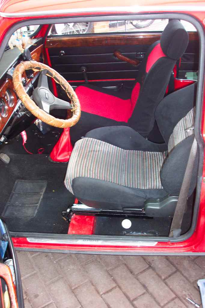

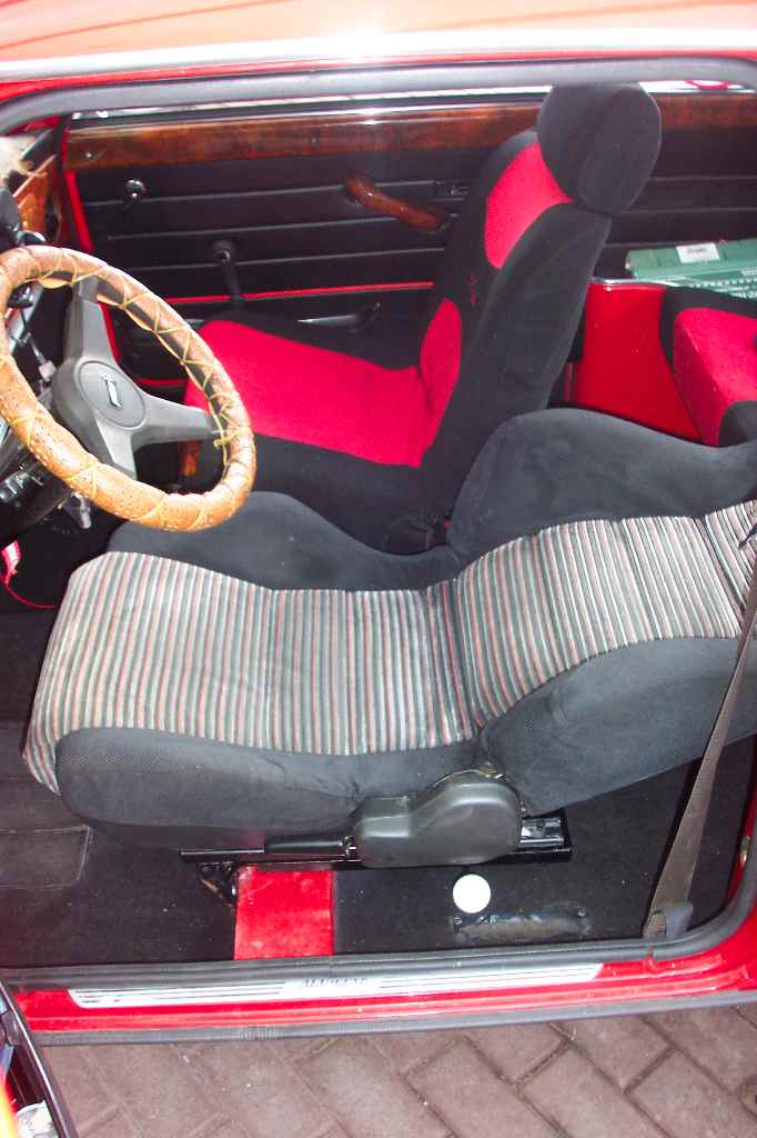

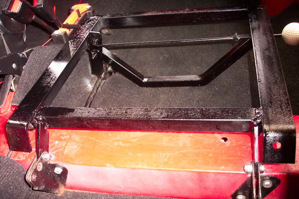

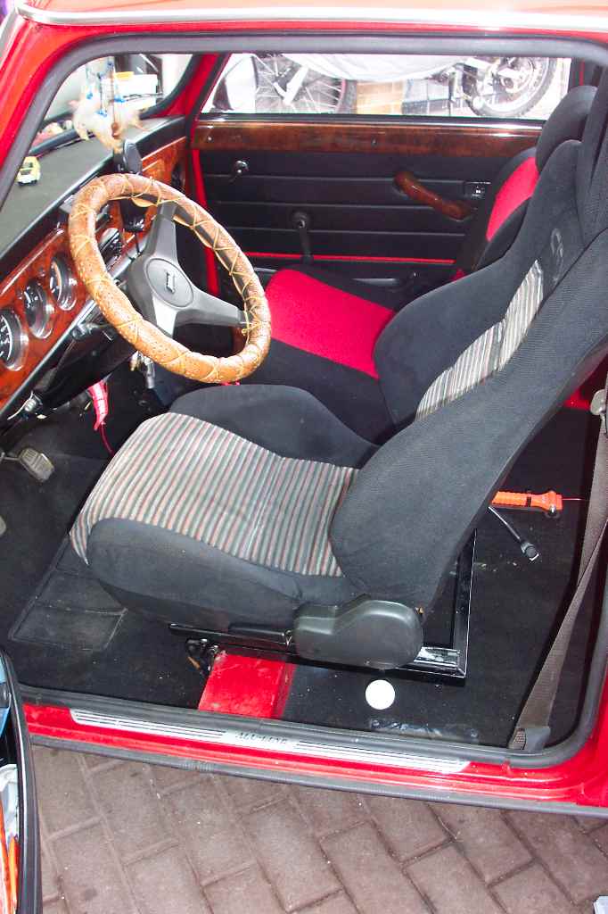

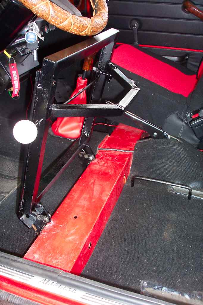

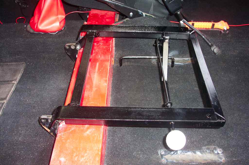

habe keine Füße dran, weil es sonst beim aussteigen stört.
Die Stütze sitzt in der Mitte, habe einen Teflonstreifen unter dem Teppich damit ich nicht irgendwann durchs Bodenblech Semmel.
Danke für deine Anregung!
Zitat von MiniFan07Hehe
Besonders das vorletzte Bild finde ich interessant! Da soll mal einer sagen in einem Mini kann man keinen Spaß haben
Die Konstruktion sieht schön stabil aus. Liegt denn die Konsole hinten noch irgendwo auf? Oder nur auf der Traverse? Würde noch "Füße" drunter machen, daß der Sitz wie original hinten auf dem Bodenblech aufliegt.

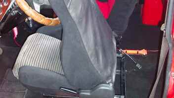

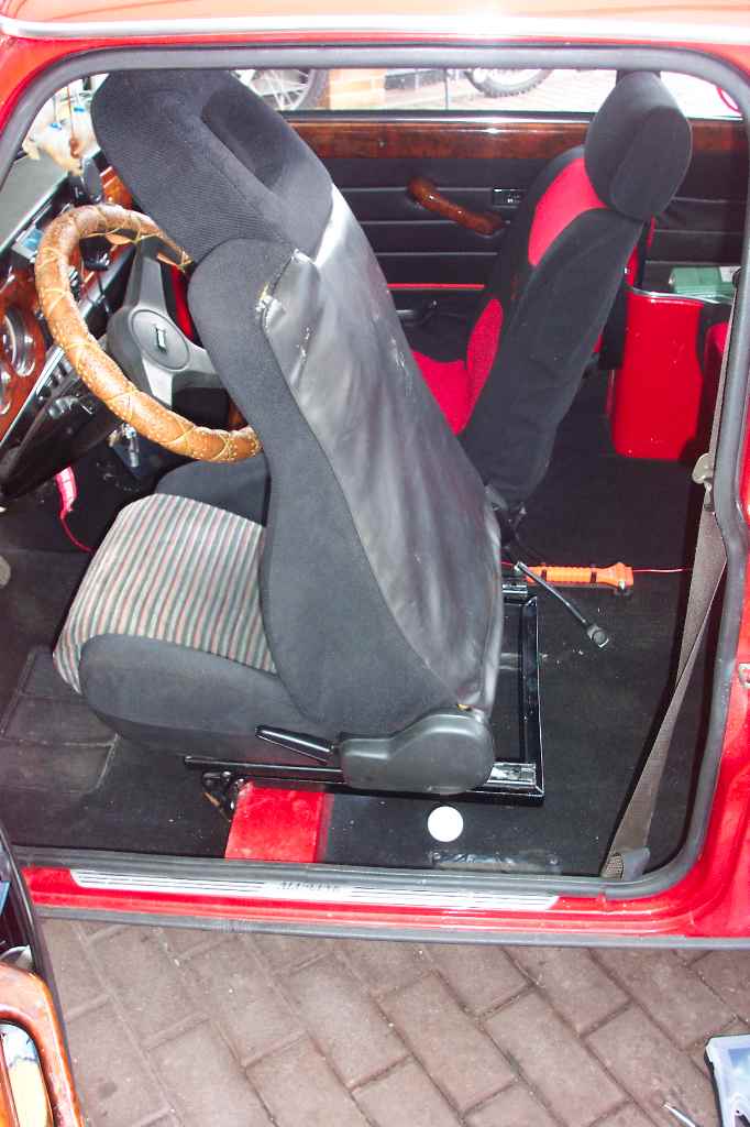

Hi MiniFan07,

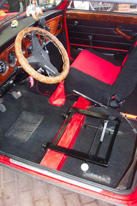

Habe dank deiner Super Bilder eine Konsole Gebaut die Den CRX Sitz mich so befestigen lässt wie die Original Sitze.
Nur durch die höheren sitze geht das vor klappen nicht so wie bei den alten Sitzen.
Ist aber nicht schlimm da der CRX sich ja von Haus aus nach von klappen lässt.
Mfg Red-Flame
Zitat von MiniFan07Ich denke wenn du vorne eine Platte anschweißt, die beide Löcher abdeckt und wie bei den original Sitzen auch beide Löcher benutzt, vielleicht hinten die Auflagefläche etwas vergrößerst, und dir was einfallen läßt, wie du dich an dem orig. Bügel festhälst, dürfte da keiner was dagegen haben, ist ja dann wie beim Originalsitz. Ob sich der Aufwand allerdings lohnt weiß ich nicht.
