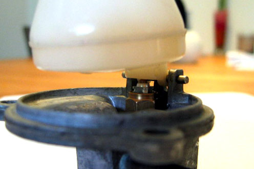

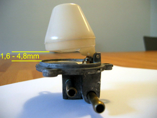

    ich habe bei meinem HS Vergaser mal die Funktion des Schwimmerkammerventils überprüft.
    Als ich auf der Internetseite http://www.su-stromberg.de gelesen habe das der Abstand bei Schwimmern ganz aus Kunststoff zwischen 1,6 und 4,8mm betragen sollte, stellte ich mir die Frage, warum es bei mir 7,5mm sind. :confused:
    In dem Bild Schwimmerkammer habe ich mal die Sollmaße eingezeichnet.
    Auf dem Bild Schwimmerkammer_Ventil sieht man, wie der Schwimmer auf der federgelagerten Kugel aufliegt.
    Kann mir jemand, der sich mit SU Vergasern auskennt, erklären was zu tun ist?
