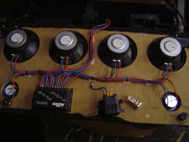

    Habe von meinem Bruder so ein altes AXTON Soundboard mit 4 Woofern und 2 Tweetern und ner Frequenzweiche mit folgenden Angaben geerbt:
    Woofer HW200: Imp 8 Ohm, Nominalpower 100 W; Tweeter HT19: Imp 8 Ohm, Mus. 80 W, Nom 50 W
    Soundboard kommt an die Stelle der hinteren Sitzbanklehne, für vorne ins Armaturenbrett (Lüftungsdüsen) wollte ich mir noch zwei Hochtöner besorgen.-keine Ahnung welche.:confused:

    Auf der Weiche steht CAX50/ CAX60, werde die Tage mal ein besseres Foto machen.

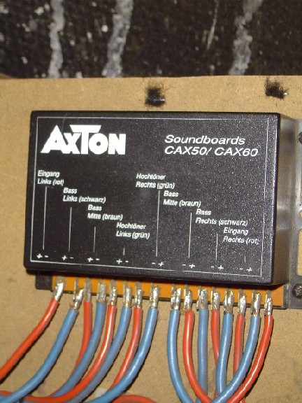

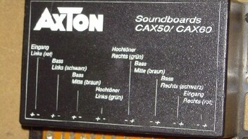

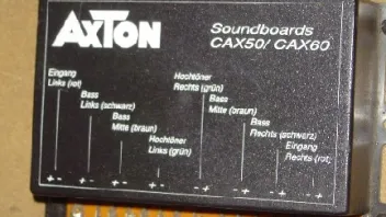

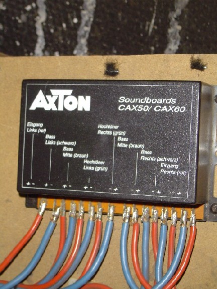

  • Hier mal ein Bild von der Frequenzweiche.
    Mein Bruder sagte mir, das er immer Probleme mit einem Hochtöner hatte.
    Könnte die Weiche einen Schaden haben? Wie kann man das feststellen?
    mfg
    guido:
    Welches Problem hatte denn dein Bruder mit den Hochtönern?
    Sind sie oft schnell durchgebrannt/kaputt gegangen?
    Bei normalen Betrieb geht eine Frequenzweiche nicht defekt.
    Ich kann die Weiche nicht erkennen, aber ich würde auch jeweils 2 Tieftöner parallel schalten, um auf 4 Ohm zu kommen, sonst wird's schwierig im Auto auf Druck zu kommen (es sei denn du nimmst ne Monster-Endstufe).
    guido:
    Das was Dougie hier beschreibt ist von der Lautsprechertheorie schon mal richtig. Zwei mal 8 Ohm parallel schalten um auf 4 Ohm zu kommen.
    Bei dem Axton Board ist die NICHT nötig und ich würde Dir davon abraten.
    Damit z.B. die Frequenzweiche keinen schaden nimmt.
    Die Weiche ist so ausgelegt, dass wenn alle so angeschlossen ist wie es sein soll, die Impedanz für den Verstärker 4 Ohm beträgt.

  • Also,
    nochmal mit Brüderchen gesprochen, Hochtöner ist einer von immer kaputt gegangen , deshalb auch die parallel geschalteten Spulen - er meint es läge an der Weiche.
    Werde es die Tage mal probieren.
