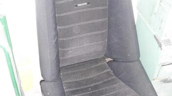

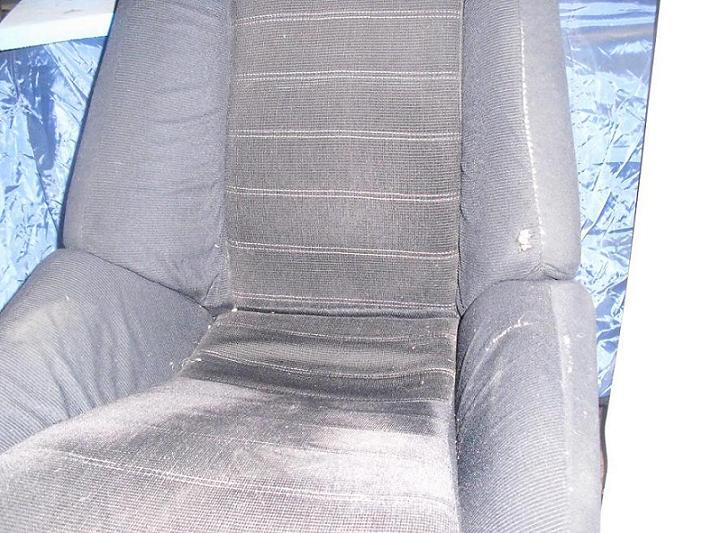

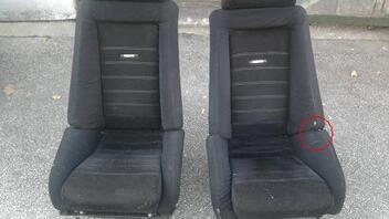

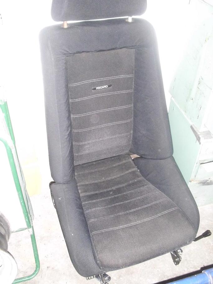

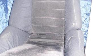

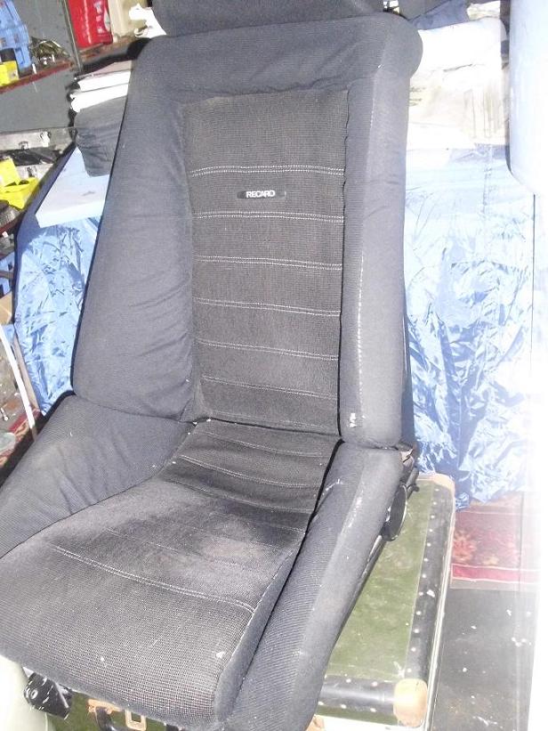

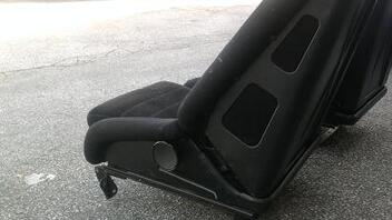

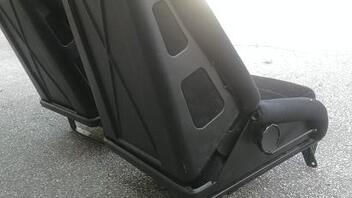

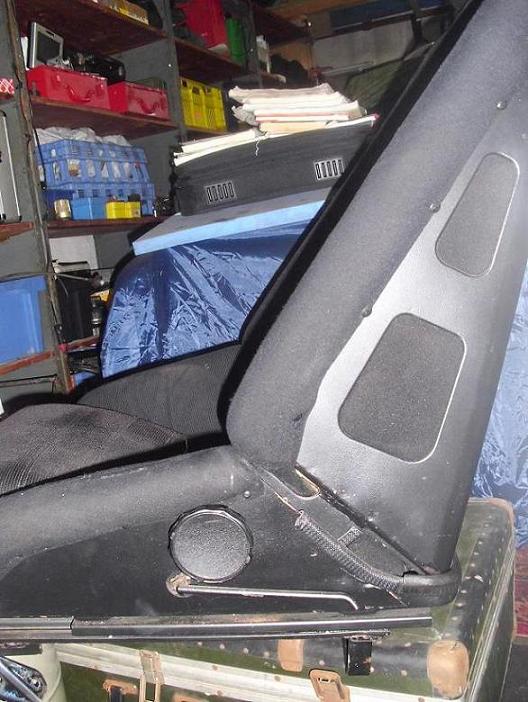

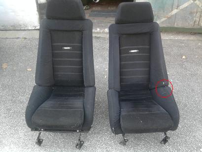

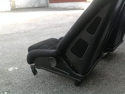

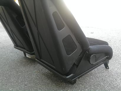

    Verkaufe 2 Schalensitze von Recaro
    Der Fahrersitz hat ein kleines Loch an der linken Seite und ist auch schonmal genäht worden.
    Die Sitze waren bei mir im Mini eine Zeitlang , jedoch sind die mir zu eng.
    Versand nicht möglich , da zu groß und zu schwer.
    Abzuholen in Solingen
    Preis 200 .-
    größere Bilder evtl per Mail
