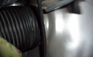

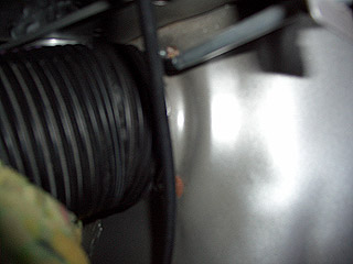

    ja...also ich stellte Wasser unterhalb der Heizung fest. Daraufhin habe ich den Lufteinlaßkanal innen rechts auf der Beifahrerseite gelöst. Also den dickeren SChlauch, der irgendwo im "Kotflügel" verschwindet.
    Da konnte ich sehen und fühlen, das sich dort Wasser gesammelt hat und wenn der Pegel hoch genug ist, durch den Lufteinlaßkanal wohl reinlfließt.
    (Bild 1)

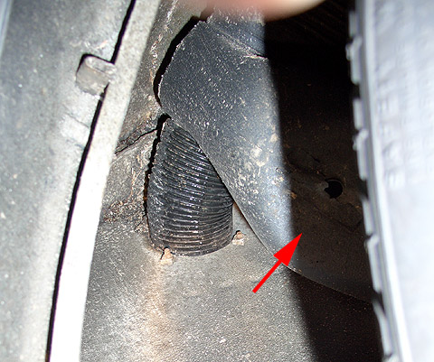

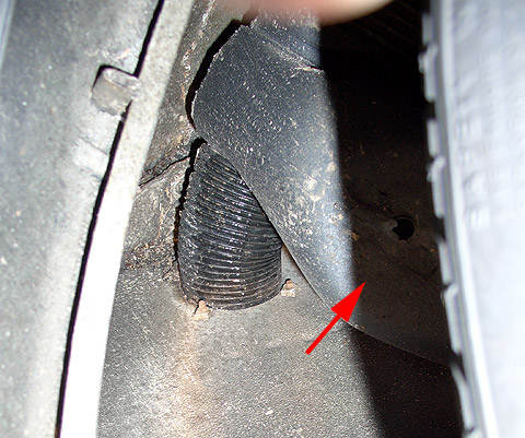

    Dann Mini aufgebockt (geflucht über zu fest angezogenene Radmuttern und das Felgenschloß...Reifen drangelassen..;). So, nach einigen Yogaübungen konnte ich Foto 2 schießen. Der obere Schlauch geht doch in die "Frischluftdüse (also innen im Armaturenbrett) oder?
    Dieser schwarze Kasten hat ein 2Cent Stück großes Loch, das mit etwas schwarzem Band verklebt war.
    a) Ist das Loch da Original?
    Ich vermute das darüber Spritzwasser in den iInnenraum gelangt?
    Was meint Ihr? Kann auch noch irgendwie anders Wasser in diesen KAsten/Lufteinlaßschlauch gelangen? (I know, die Wege des Wassers sind unerforschlich....)

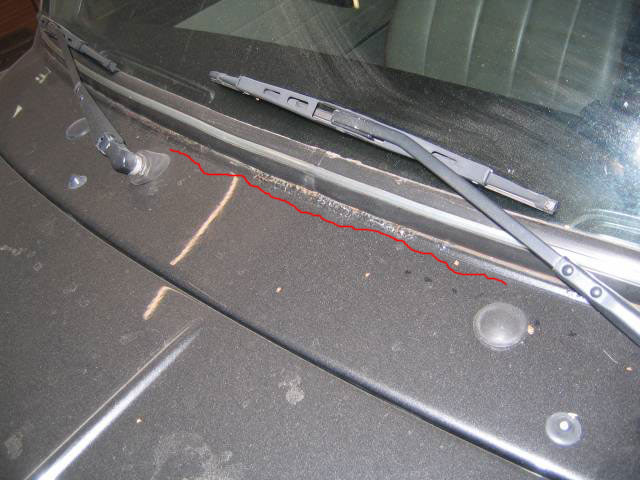

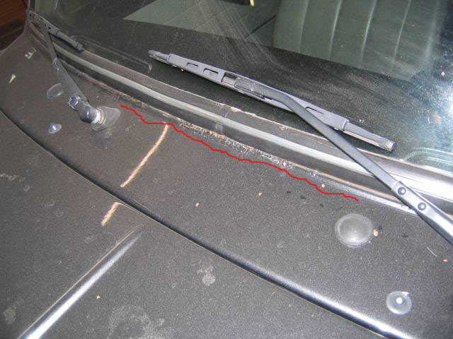

    ich habe das bild von "Minifahrer" mal bemalt.
    ich meine diesen wulst, oder wie das ding heist über der roten linie.
    ich habe die breiteren dichtungen bei meinem 11/95er, die liegt dann über dieser wulst.
    Mein problem ist folgendes:
    bei mir fehlt diese wulst in der mitte auf 30 cm (foto kann ich keins machen, da scheibe wieder drin. vermutlich ist der weggespachelt worden, oder?
    Um das Fenster wieder dicht zu bekommen:
    Muss da unbedingt ein neues Windleitblech rein (kostet so 700-800Eur, nein, ich kanns nicht selber)?
    Oder sollte man erstmal die dichtung mit dichtmasse einsetzen? Ich mein, die älteren minis haben doch die schmalere dichtung, und die waren doch auch dicht? ( Die Kante dahinter, also zum armaturenbrett ist noch da und ok.) Und wenn dichtmasse, kommt die zwichen metal und gummi oder zwischen gumme und scheibe? oder beides?
