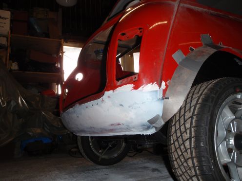

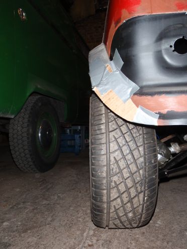

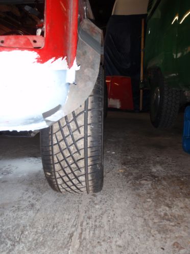

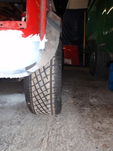

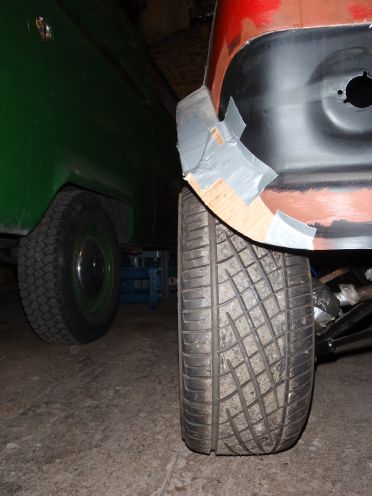

Hallo liebe Mini Gemeinde,
zur Zeit bin ich auf dem weg meinem Mini neue Verbreiterungen anzupassen.
Die Reifen/ Felgen sind 175-50-13 auf 5,5x13'' ATS Felgen.
Wenn ich keine Tieferlegung will und auch keinen Negativsturz, wie weit sollte ich dann den Kotflügel ausschneiden? Reicht es, entlang der alten Oberkante der Standardverbreiterungen auszuschneiden? Das wären dann ja so ca. 3/4 cm, die da mehr an Platz sind.
Die Bauart der Verbreiterung ist vorerst irrelevant, da ich mir da noch n paar Tage den Kopf drüber zerbrechen muss.
Um es kurz zu machen: Wie weit federt der normale Mini ein?Viele Grüße und danke für eure Anregungen,
der Oli -

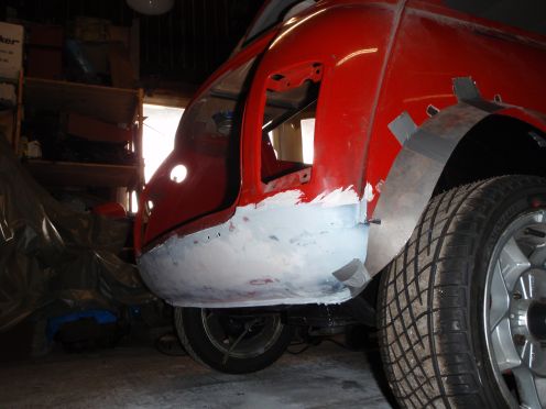

Also ich will die Dinger schweißen, und versuche auch bisslang jegliches spachteln zu vermeiden. alles was nicht mit füller geglättet werden kann, wird verzinnt. ich hoffe ich habe das nötige geschick dazu.
Um die Bleche zu formen muss ich mir wohl oder übel Formen aus Holz bauen, und dann das Blech passend machen und dann anschweißen und dann so weiter und so weiter. Ne Menge arbeite, aber ich denke es lohnt sich, wenn ich mir andre Minis angucke, die ne makellose front mit sich rumtragen.
MfG, der Oli
