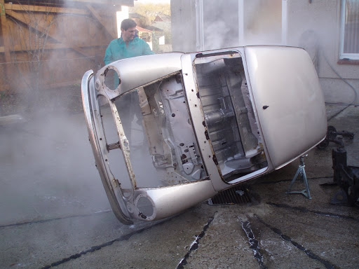

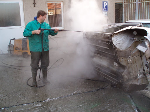

    Hast du den Unterbodenschutz wirklich mit nem Hochdruckreiniger wegbekommen? Oder hast einfach nur den "losen" Roste entfernt??? :D
    Wenn das wirklich klappt! OK, hätte ich eher wissen müssen! :D dann hätt ich mir die Stundenlangen schleifarbeiten sparen können! ;D
    Aber wirklich schön, freu mich auf weitere Bilder der Blecharbeiten, da hatte ich zum Glück Hilfe von meinem Schwiegervater... :D
    Das wäre schön gewesen :D ich wollte nur eine saubere Arbeitsvorlage und nich überall Sand kleben haben. Den Rost hats tatsächlich weggehauen. Die Farbe ist dort sofort weggeflogen und habe jetzt zwei Löcher mehr. ;) Den Unterbodenschutz werde ich wohl auf die altmodische Art und Weise entfernen müssen. (Wobei, ich könnte mal den Sandstrahler ausprobieren)

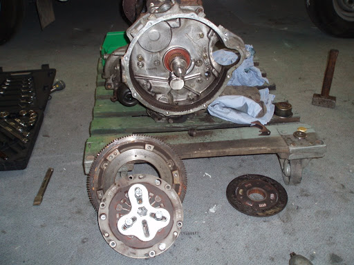

    heute hatte ich nur bis Mittag Zeit und so konnte ich auch nicht viel schaffen. Ich habe erst mal die Vorderachsen überholt, den hintereren Hilfsrahmen zerlegt und alles im großen Stile "sauber" gemacht. Kurz vor Feierabend kam dann noch der Abzieher für die Kupplung, der natürlich gleich ausprobiert werden mußte. (Habe ja schon einiges gehört) kurz zusammengebaut und mit einem Druckluftschrauber angezogen... nichts passiert :eek: einen Schlag, mit nem Fäustling drauf... nichts. Druck vom Kompressor um 2bar erhöht, dann mit viel Geduld den Schrauber arbeiten lassen ... Knall da war die Kupplung runter. :D So kann ich denn beruhigt ins Wochenende gehen und meinen geschunden Körper erhohlen und mich um meine "Regierung kümmern., die ja die Woche allein war. ;)
