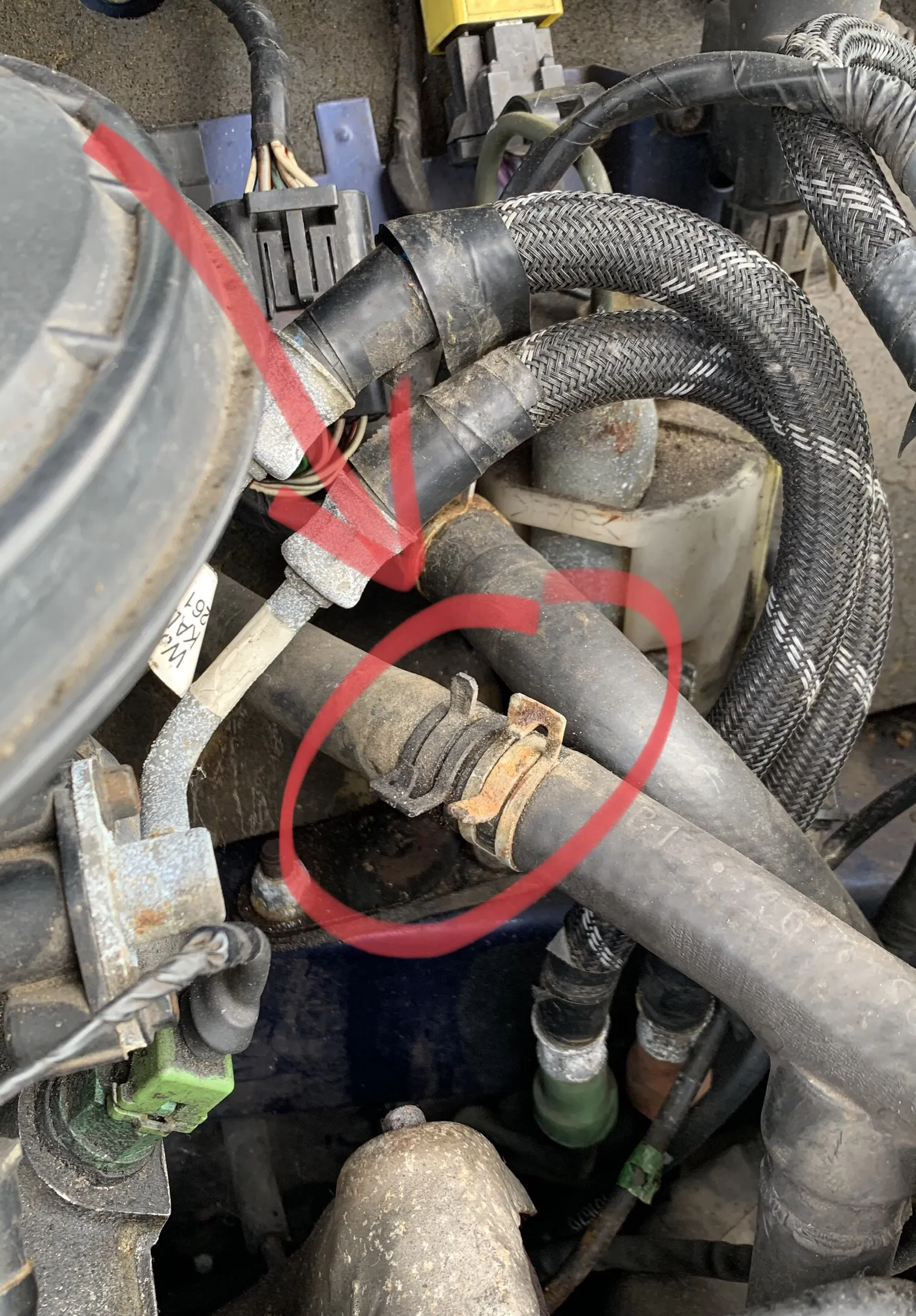

Alles anzeigenMoin zusammen,
so, neuer Deckel ist drauf. Habe das Gefühl, es dauert nun länger, bis er kocht.
An einer Schelle habe ich nun noch ein Leck entdeckt, tropft allerdings nur ganz wenig.
Das werde ich mal reparieren.
So stellt es sich übrigens kurz vorm Überkochen dar: Es blubbern heftig Luftblasen aus dem dünnen Schlauch am Ausgleichsbehälter. Habe ich dann Luft im System oder ist das normal beim Kochen?
Ich habe auch nach dem korrekten Füllstand der Kühlflüssigkeit gesucht, aber recht unterschiedliche Angaben gefunden. Ich hatte den Motor nun eine kurze Zeit laufen lassen, bis alles recht warm war. Dann habe ich bis kurz vor MAX aufgefüllt und zugedreht. Als er heiß wurde, ear der Behälter dann komplett voll und das Blubbern ging los.
Vielleicht sagt es so jemandem etwas und hat dann noch einen Tipp für mich.Danke und schönes WE!
Michael
Achtung! Da steckt ein Kunststoff Rohr Verbinder dazwischen, die zerbröseln gern mal. Gibt es im Zubehör als Edelstahlversion. Du brauchst zwei Stück.
