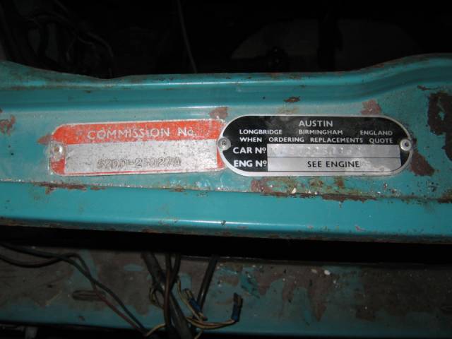

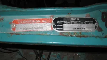

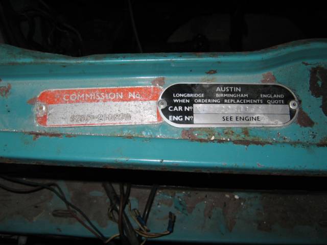

  • Bild 1 zeigt ein rotes Schild mit der Commison number - die Nummer mit der der MINI im Werk zusammengestellt wurde.
    Das schwarze ist die Chassis oder Fahrgestellnummer - sollte mit der im Brief übereinstimmen ;)

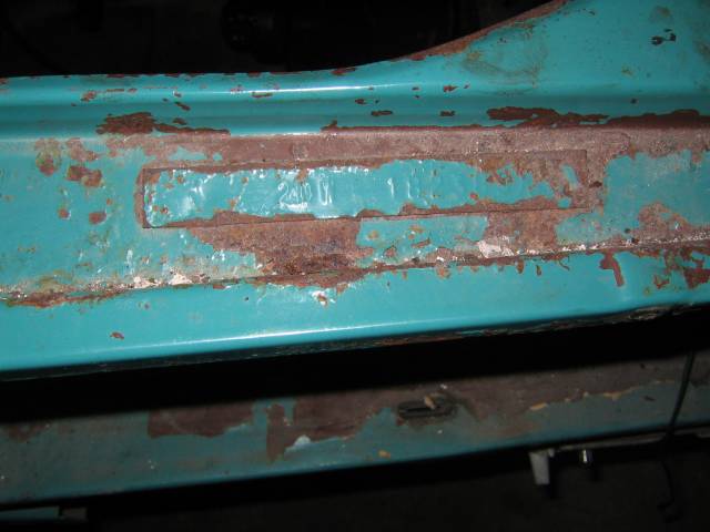

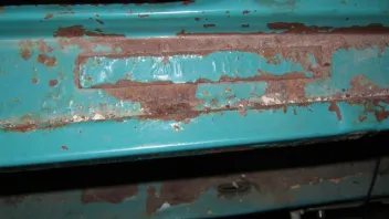

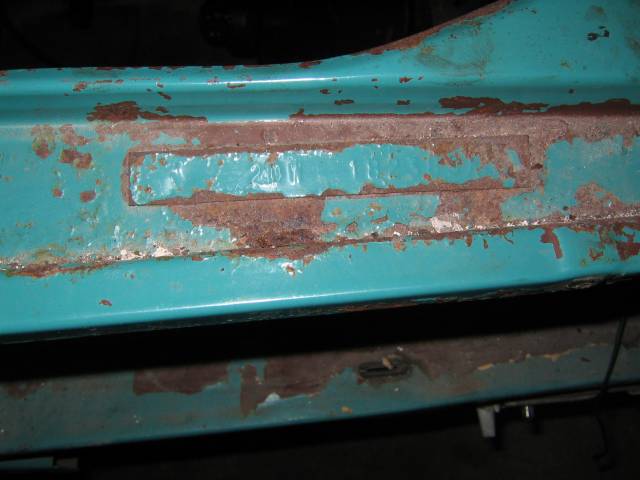

    Das aufgeschweißte Grüne ist die Body Nummer - also die Nummer mit der die Karosse das Werk durchlief. Ähnlich anzusehen wie eine Motornummer oder Getriebenummer(beim MINI selten). Die Bodynummer kann unter Umständen noch an mehreren Stellen wie Bodengruppe, Rückbankverstrebung, usw. auftauchen.
