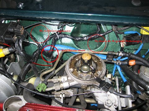

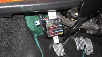

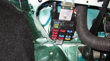

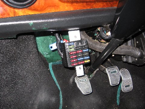

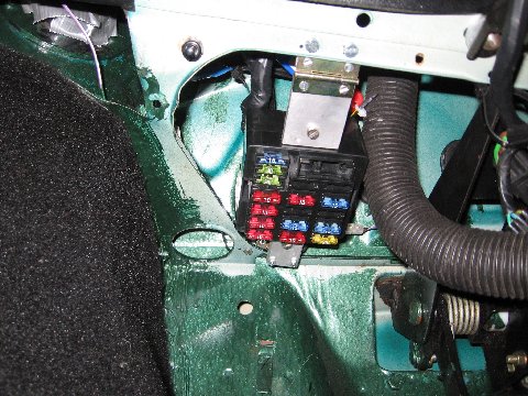

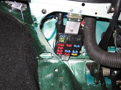

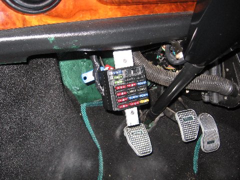

Da mein Sicherungskasten und auch die fliegenden Sicherungen alles andere als gut aussahen, die fliegenden teilweise verschmort und vom Vorbesitzer gegen so auflemmbare Halter ersetzt, habe ich mir die ersten zwei Tage vom Urlaub mal die Arbeit gemacht und nen besseren Sicherungskasten einzubauen. Habe schon seit längerem einen passenden gesucht und jetzt auch endlich was gefunden, den Innenraumkasten aus einem 94er Opel Frontera. Der passt sowas von super, allerdings nicht in den Motorraum, da er komplett offen ist. Also habe ich ihn links unters Armaturenbrett gebaut. Er ist klappbar damit man auch gut dran kommt wenn man mal ne Sicherung wechseln muß, hochgeklappt ist er nicht zu sehen und stört auch kein bisschen....
Also ich finde die Idee eigentlich recht gut, was meint Ihr dazu???????
Habe noch ein paar Bilder eingefügt....
Wenn jemand das nachbauen möchte, genaue Anleitung kann ich gerne schicken, müßte dann nur erst eine schreiben.....:D
		Sicherungskasten....

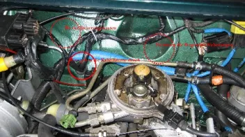

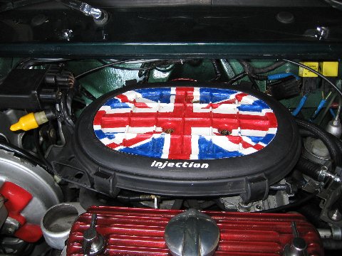

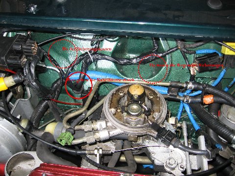

			Und noch zwei Bilder wie es jetzt im Motorraum aussieht und wie ich die Kabel verlegt habe.....

 Verbastelt würde ich das nicht nennen, sind nur die Originalkabel verlängert..... Ist jederzeit in wenigen Minuten wieder in den Originalzustand zu bringen. Kabel wieder ab, Stecker an den originalen Sicherungskasten und alles ist wie vorher..... Da habe ich schon drauf geachtet das das kein Experiment wird....

 ich habe genau das selbe bei mir gemacht. Meiner Meinung nach gibt es genug Gründe warum die Sicherungen im Innenraum liegen sollten. Ich habe jetzt in meinem Motorraum keinerlei Steckbare kontakte und der Kabelbaum ist auch kleiner geworden. Das heisst es kann sich nun keine Sicherung oder Steckkontakt los rappel geschweige denn weg gammeln. Desweiteren ist die Fehlersuche erheblich leichter weil man die Sicherung im Überblick hat. Sollte darauf wert gelegt werden den Mini in seinem Orginal Zustand zu versetzten sollte das auch kein Problem sein.Lob an dich du hast das gut gemacht.

			Selbst wenn du die Sicherungen regelmäßig mit Kontaktspray einsprühst, hast du die Sicherungen immer noch nicht im Überblick. Nun habe ich alle Sicherungen an einer stelle und sehe sofort wenn eine kaputt ist und muss dafür keinen Sicherungsträger aufmachen. Wie immer ist dies wieder eine Geschmacksfrage:)
