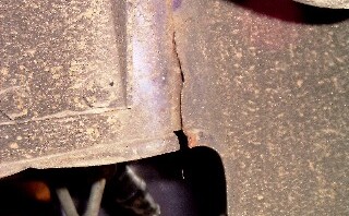

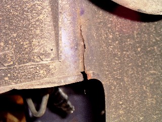

  • Hallo ,
    mein kleiner hat einen Riss in der recheten Seitenwand (ca.7 cm lang und nur ca.2-3 cm von der Hauptrahmenbefestigung entfernt). Meine Frage ist ob ich den Riss nur schweissen muss oder ob ich nicht besser das ganze Blech austauschen soll?

  • Hi,
    Rißstelle sauber machen und mit Schutzgas schweißen reicht aus.
    Für den Austausch des Bleches müsste die komplette Stehwand getauscht werden.
    Mfg Guido
    übrigens , war bei meinem auch schon einmal gerissen - geschweißt - und hielt

  • Keine Panik auf der titanic...
    wie vorgänger schon sagte:
    zugrillen, fertig!
    relativ häufiges problem...
    aber nichts dramatisches!
