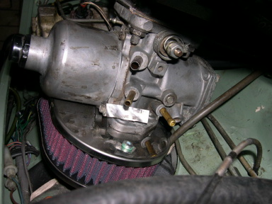

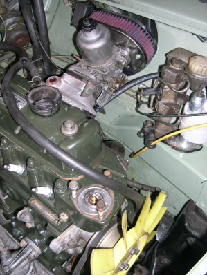

K&N - offener, ovaler Trockenluftfilter und Hiff 44 (?)
... dass der K&N Filter so empfindlich ist hätte ich nicht gedacht; als ich gestern (Nebel - Schneeregen - Temperaturen um den Gefrierpunkt) gezwungener Maßen mit dem MINI fahren mußte, da mein Wagen seit vorgestern bei Klinghammer "geparkt" war, stellte ich fest, dass der Wagen im Leerlauf unrund lief und ungünstigenfalls (an Kreuzungen, Ampel) ausging! -was ziemlich nervt - gibt es Abhilfe?
... oder muss man damit "leben"? Klinghammer sagt: das ist ein Sommerwagen! - womit er wohl recht hat - aber manchmal läßt es sich nicht vermeiden auch bei ungünstigen Wetterlagen zu fahren!
- da es bei günstigen Witterungsverhältnissen z.B. am Abholtag (ab ca. 5 °C und sonnigem Wetter) ab geht wie sau! (Entschuldigung: zieht drehmomentstark aus dem "Keller" hoch!)
... was sind eure Erfahrungen?

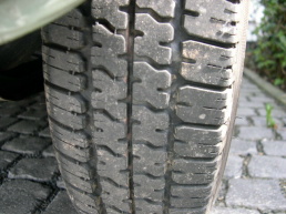

... leider ist der Sturz hinten sehr +, sodass die hinteren Reifen außen ablaufen (auf beiden Seiten gleich!) ...

... das Problem wurde gestern kulant von Klinghammer gelöst: die Bremszylinder (HA) wurden getauscht!

Habe neue Reifen aufgezogen nach rd. 5TKm (hätten wohl noch für rd. 3TKm gut sein können); aber der positive Sturz hinten hat die Reifen einseitig ruiniert und zum anderen mußten die Felgen unbedingt auf die Richtbank - das schlagen und pendeln im Lenkrad (bei Tempo 80 Km/h) hat mich verrückt gemacht und trotz mehrmaligem Auswuchten, keinerlei Erfolg gehabt (Auswucht-Kosten von über 30 €!)
...jetzt neue Reifen von Marshall (naja! - für 35 € inkl. aller Nebenkosten!) hab ich mich vom Verkäufer überzeugen lassen - da sie gerade vorrätig waren - und ich bin überrascht wie sie nach anfänglichem "Schmieren" jetzt relativ super "kleben" - für die Größe 145/80 x10
... dann habe ich bei mir um die Ecke (keine 2 Km!) eine vorzügliche Felgenwerkstatt besucht:
http://www.quick-felgenservice.de/outframe.asp
- hier ist der Kunde noch König - sich umgehnend freundlich, nett um die 10" Felgen gekümmert haben - und siehe da: das Problem ist aus der Welt - eine Felge (jetzt Reserverad) war nicht zu reparieren! - und das ganze für "kleines Geld"!
