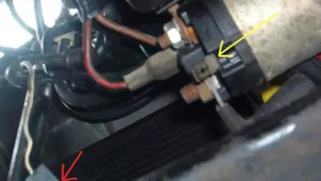

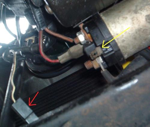

    dann, kurz bevor ich eine neue Zuendspule bestellte, fiel mir ein: kurz nachdem ich den sehr schlecht laufenden Wagen uebernahm und zum ersten Mal drunter lag, fand ich einen freihaengenden Kabel der 'offensichtlich' von einem Konnector abgerutscht oder abgezogen war..
    ich steckte den zurueck am einzig moegliche Stelle...
    das 'schlecht laufen' wurde -anschliessend- sehr verbessert durch allerhand Arbeiten am Elektrik (wie im 1sten Bericht schon erwaehnt).
    jetzt wieder Mal unterm Wagen geschossen und diesem Kabel wieder entfernt:
    es ist schwarz/weis, kommt aus dem Kabelbaum (mit zwei andere Kabel, die zum Modul gehen), kurz bei dem Zuendmodul.
    ich hatte dieses Kabel auf den dafuer praedestinierten Konnektor auf das Startsolenoid gesteckt...
    jetzt ist die Heilung voll da: das Auto started beim ersten Umdrehung vom Startmotor..
    sehr gut also.
    wofuer das Kabel da ist, und weshalb es ab Werk frei herum haengt, ist mir unklar.
    konnte es bis jetzt in meinem Haynes Manual nicht finden..
    aber, der Erfolg zaehlt :D
