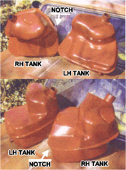

    soll mal einer der Jungs ein Bild posten die den Tank vom Smart im Kofferraum liegen haben.....
    P.S. immer an die Wärmeentwicklung direkt über dem Auspufftopf denken....
    ach ja, habt ihr auf dem Bild gesehen (genau hinsehen) wo der Türkisfarbene Mini das Ersatzrad hat.......ist auch nicht das Wahre...dann lieber gleich mit Reifenflickset arbeiten.

  7. Ah ja, wie sieht das denn mit dem Tankgeber bei Fremdtanks aus, sind die Miniinstrumente kompatibel?

    Jo Ersatzrad auf Rückbank geht ja mal gar nicht.
    Und der Einfüllstutzen ist auch ne Klasse für sich. Ich denke so bekommt man den nicht abgenommen. Wegen der Entlüftung und so...?! Es sei denn der hat die woanders hin ^^
